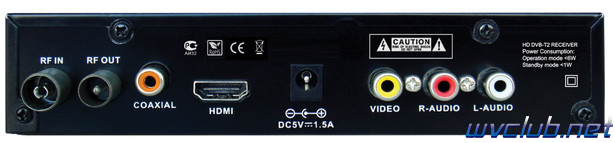

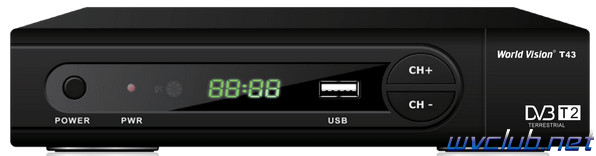

Технические характеристики
Прием DVB-T/T2 цифрового телевизионного сигнала на аналоговых ТВ
Декомпрессия MPEG2/MPEG4
Поддержка многоязычного меню
Цифровой аудио/видео выход HDMI
Разъем USB 2.0
Поддержка звука Dolby Digital — Нет
Габариты
Длина — 168 мм
Ширина — 93 мм
Высота — 35 мм
