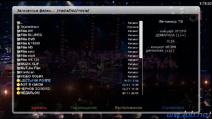

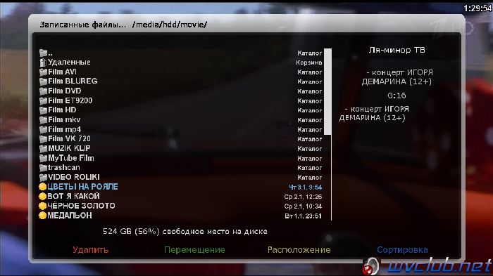

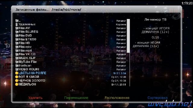

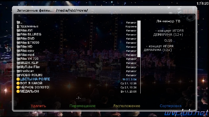

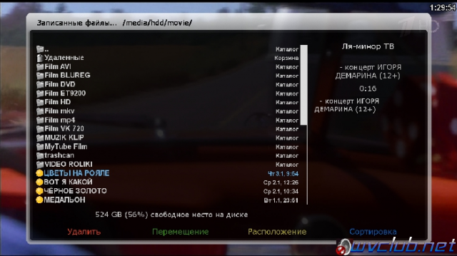

Будьте добры может кто знаёт что можно зделать,что бы в Movie Player показывало
информацию свободного места на диске.
Вот так было до обновления имеджа.
А вот после обновления.
Добавлено: 05 Января 2013, 01:35:26
Добавлено: 05 Января 2013, 01:36:29
