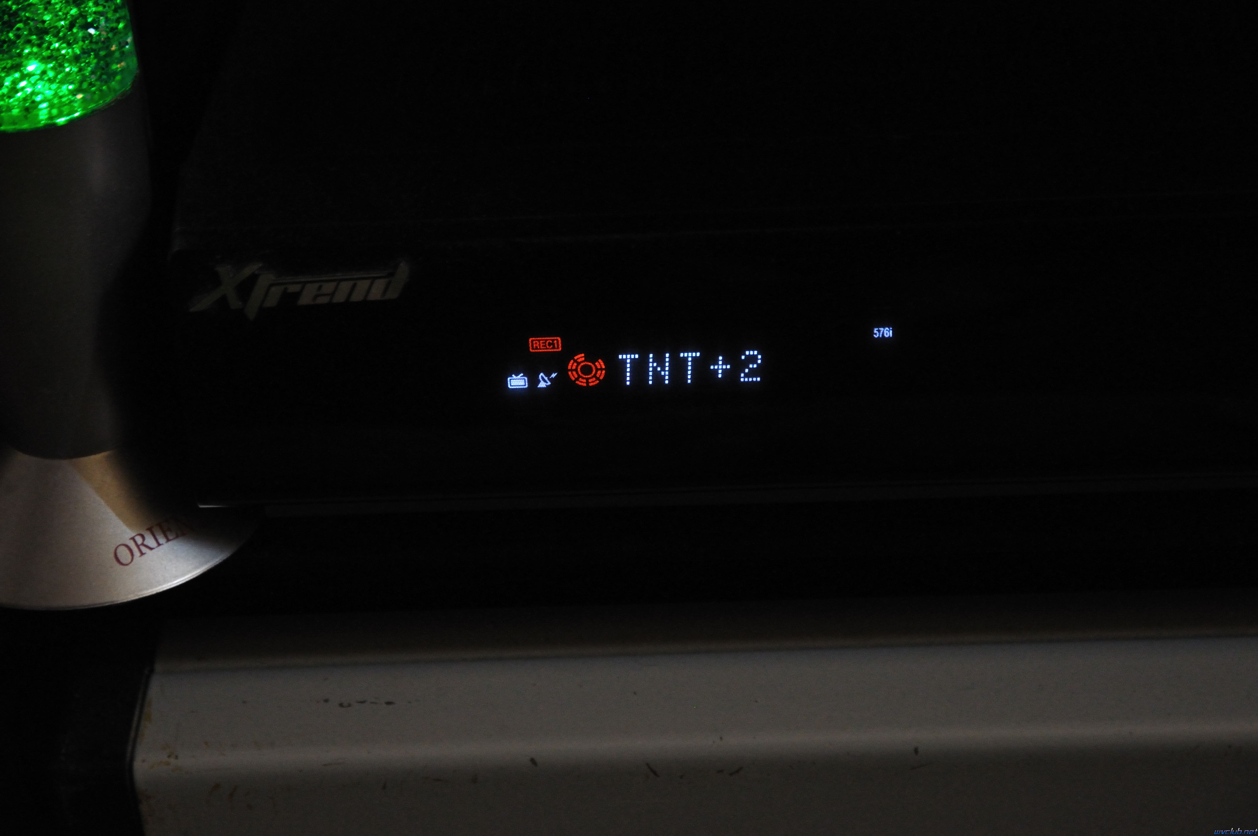

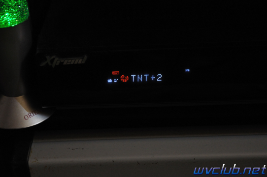

« Ответ #4 : 25 Мая 2013, 12:01:01 »
продолжу свои вопросы..:))
имидж xtrendalliance-1.0-et9x00-20130524 ..до этого была первая версия от той же команды..проблемы такие же..
1)как то можно установит пароль на Веб-доступ??
2)где посмотреть,что происходит в рессе..т.е. в последнее время ресс стал сам переключаться в режим записи??
на дисплее горит rec1 и бегает красный "цветочек"..причем ничто никуда не пишется..все таймеры пустые..каналы переключаются сами..
через 5-10 минут всё нормально..
какое то обновление??импорт телегида не установлен..
спасибо.

9200..начало..
« Ответ #5 : 25 Мая 2013, 13:48:02 »
спасибо.
1)меню-плагины-OpenWebif
2)меню-плагины-Обновление ЕПГ/epgrefresh
Включен режим обновлять  ЕПГ со спутника для заданных каналов в режиме псевдо записи.

« Ответ #6 : 25 Мая 2013, 19:56:50 »
1) получилось..:))
2)такого плагина нет..доставила..что то в меню отключила..посмотрю,что из этого выйдет..
