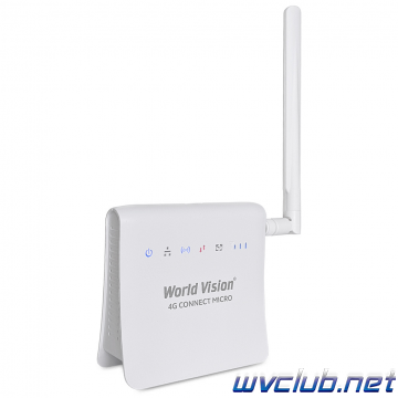

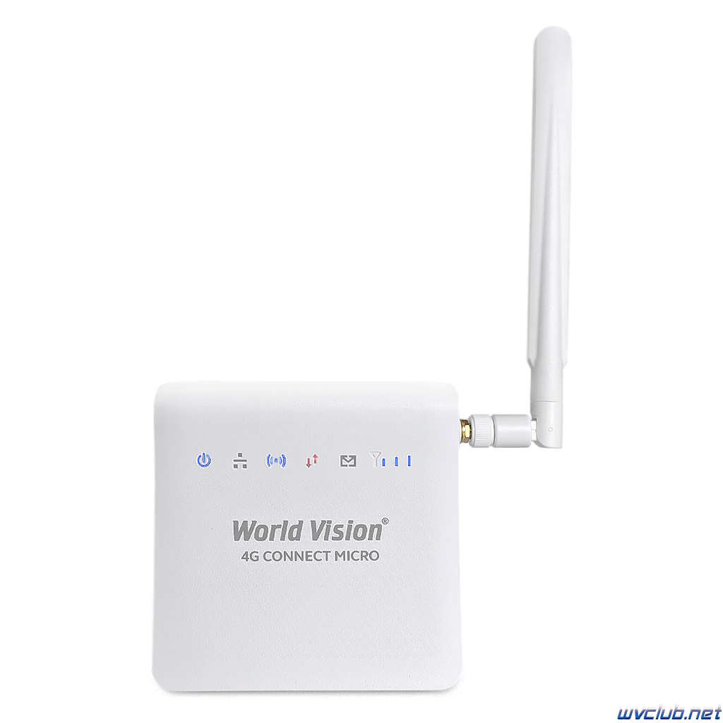

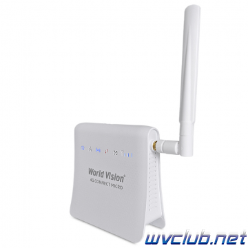

World Vision 4G CONNECT MICRO - оснащен модемом с поддержкой LTE Cat.4, который обеспечивает скорость загрузки до 150 МБ/с и выгрузки до 150 МБ/с, а внешняя съемная LTE антенна повысит эффективность работы 4G. Наличие SMA гнезда позволяет подключать внешнюю 3G/4G/LTE антенну для устойчивой связи с базовыми станциями оператора на значительном удалении.
World Vision 4G CONNECT MICRO обеспечит высокоскоростное подключение к Интернет в местах, где проводной Интернет отсутствует или не оправдан экономически. Например в сельской местности, загородном доме, на даче, возможно вам необходим резервный или второй интернет-канал под другие задачи. Просто установите USIM карту от любого оператора и сразу наслаждайтесь подключением к Интернет.
Скорость и покрытие зависят от оператора и его сети обслуживания. Выбор оператора за вами. Предоставьте доступ к высокоскоростному интернет-соединению любому Wi-Fi устройству на скорости до 300 Мбит/с и подключите к Интернет любые проводные устройства, такие как компьютер, Smart TV, телеприставку, или игровую консоль через порт Ethernet.
Частота вещания Wi-Fi происходит на 2,4 ГГц и покрывает зону до 50 метров по прямой видимости, обеспечивая обмен данными на скорости до 300 Мбит/с, а подключиться может до 16 абонентов одновременно. Конфигурация настроек и администрирование маршрутизатора происходит через удобный классический веб-интерфейс. Особенности: Не требует настройки - вставьте SIM-карту и наслаждайтесь подключением к интернету на скорости до 150 Мбит/с Устойчивая связь 4G LTE благодаря внешней съемной антенне Интернет-соединение с любым Wi-Fi устройством на скорости до 300 Мбит/с Ethernet порт LAN для подключения проводных устройств
