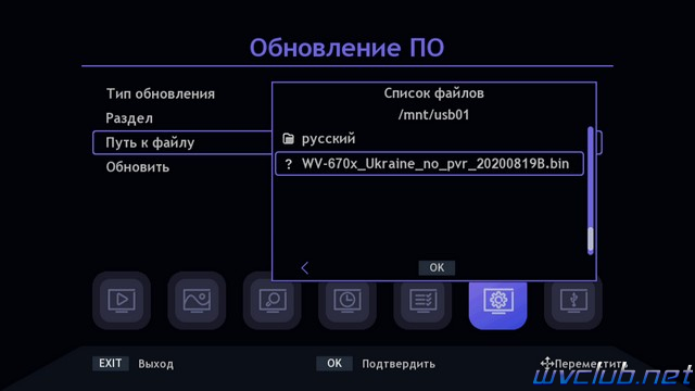

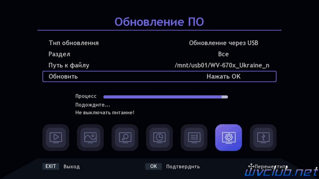

a) скачать файл программного обеспечения World Vision T624X/T625X  из темы: Программное обеспечение для World Vision T624X/T625X

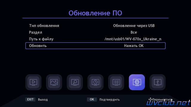

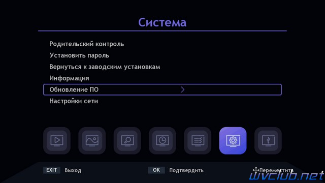

Далее перейти по пунктам графического меню: Меню - Система - Обновление ПО

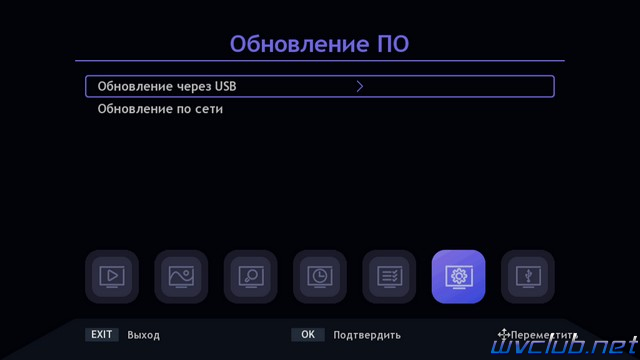

- Обновление через USB - кнопка пульта OK
- Тип обновления - Обновление ПО
- Раздел - Всё Использовать рекомендую Всё (для обновления всех разделов программного обеспечения), так как остальные типы: Приложение (обновление встроенных интернет приложений), Пользователь (обновление пользовательских настроек, только для частичного обновления программного обеспечения.
- Путь к файлу - нажимаем ОК и указываем путь к файлу, имя должно совпадать с файлом обновления который вы положили на USB накопитель , расширение .bin
- (Обновить) Начать выделив данную строку ( ещё раз убедились что у Вас все пункты выбраны правильно ) - нажимаем кнопку пульта ОК чтобы подтвердить старт обновления .
Получаем предупреждение : Процесс
Подождите...
Не выключать питание!

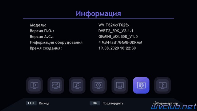

Информация об установленной версии ПО находится по пути графического меню: Меню - Система - Информация

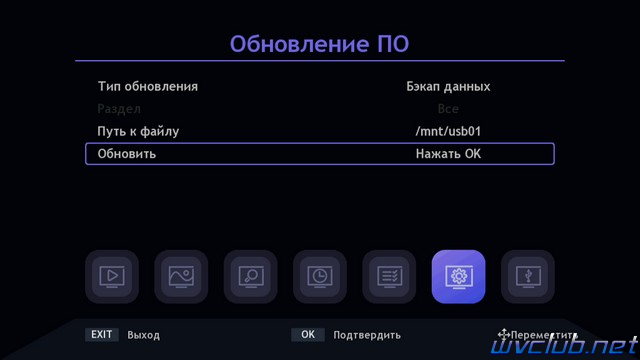

Также при надобности можно выполнить резервное копирование программного обеспечения с вашими настройками на USB накопитель:
Чтобы создать резервную копию требуется перейти в Меню - Система - в разделе Обновление ПО - Обновление через USB, Тип обновления выбрать < > не Обновление через USB, а Бэкап данных.

Tiagra, какая версия ПО установлена на данный момент, напишите дату обновления из системной информации о программном обеспечении.
Оффлайн Tiagra
  • Модель ресивера: World Vision T624A
Дата стоит 2021.10.07.
