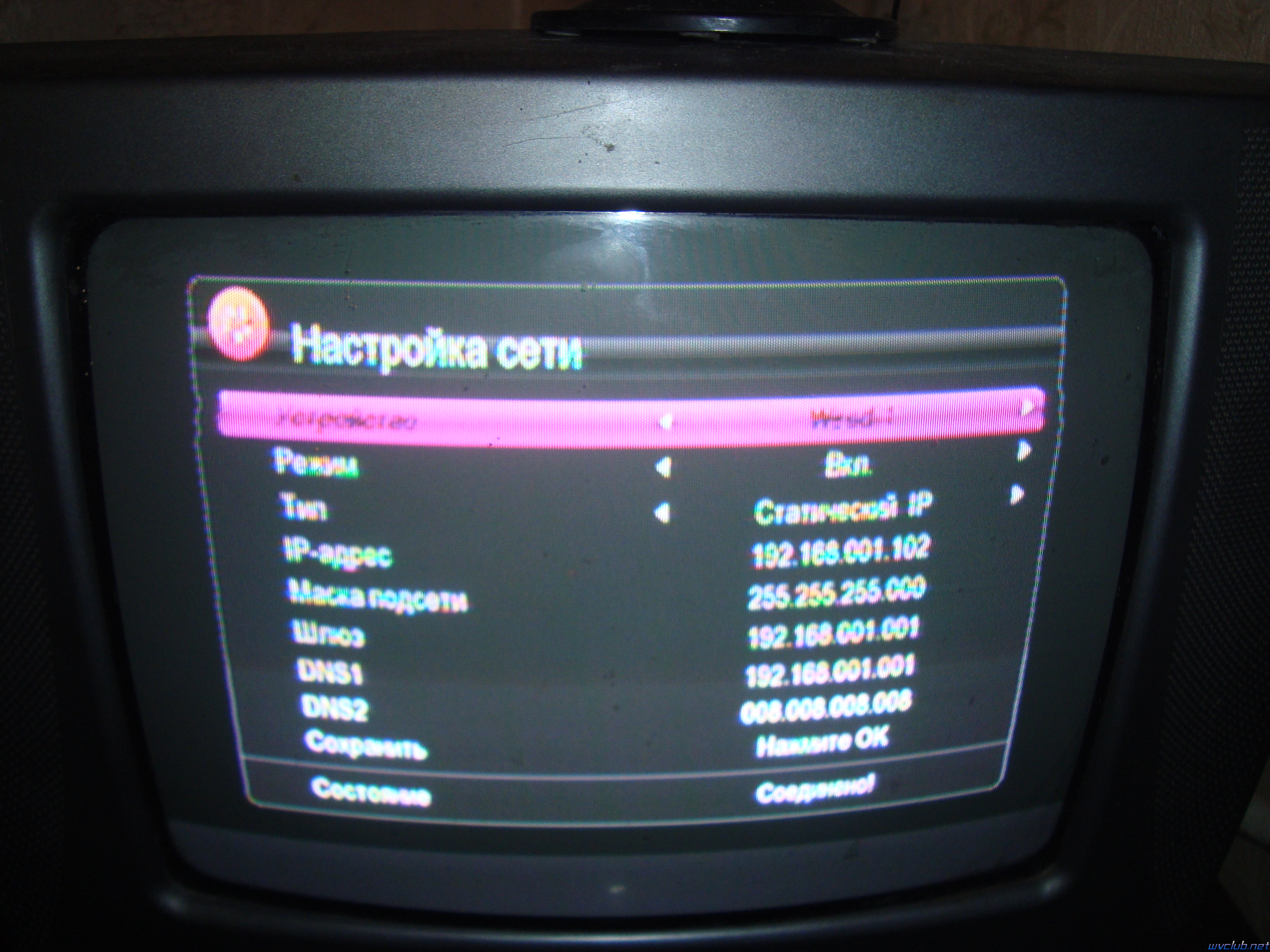

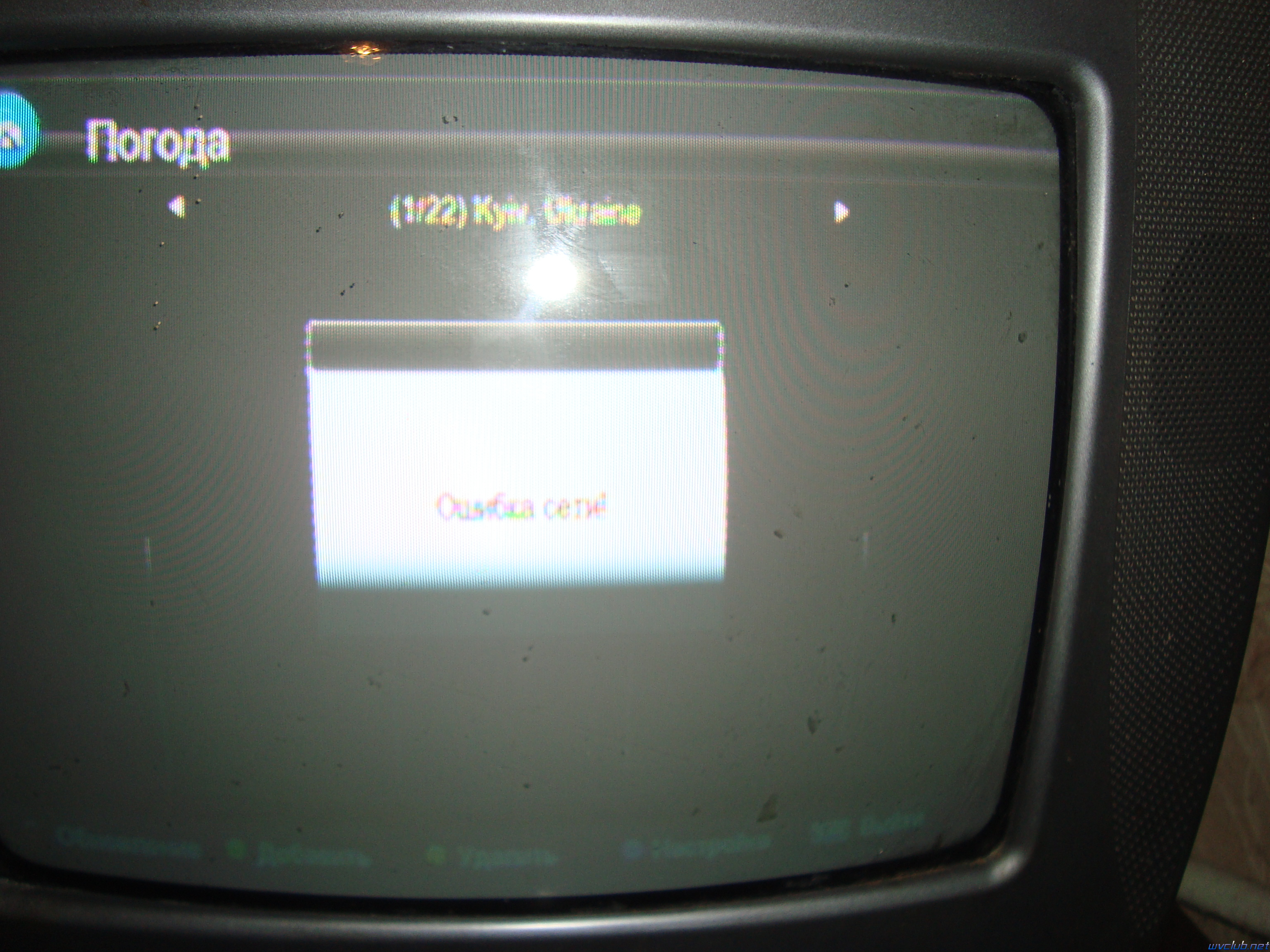

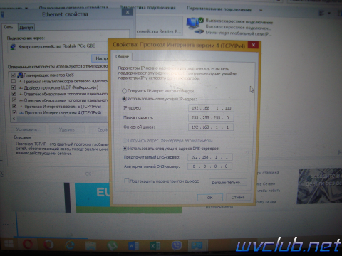

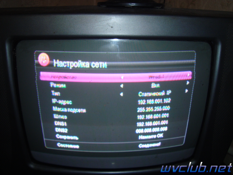

Произошли изменения в подключении после общения с специалистами Укртелекома. Прописал, все что мне  рекомендовали и вот результаты (на фото). Но выдает ошибку сети и не обновляется...Что делать?

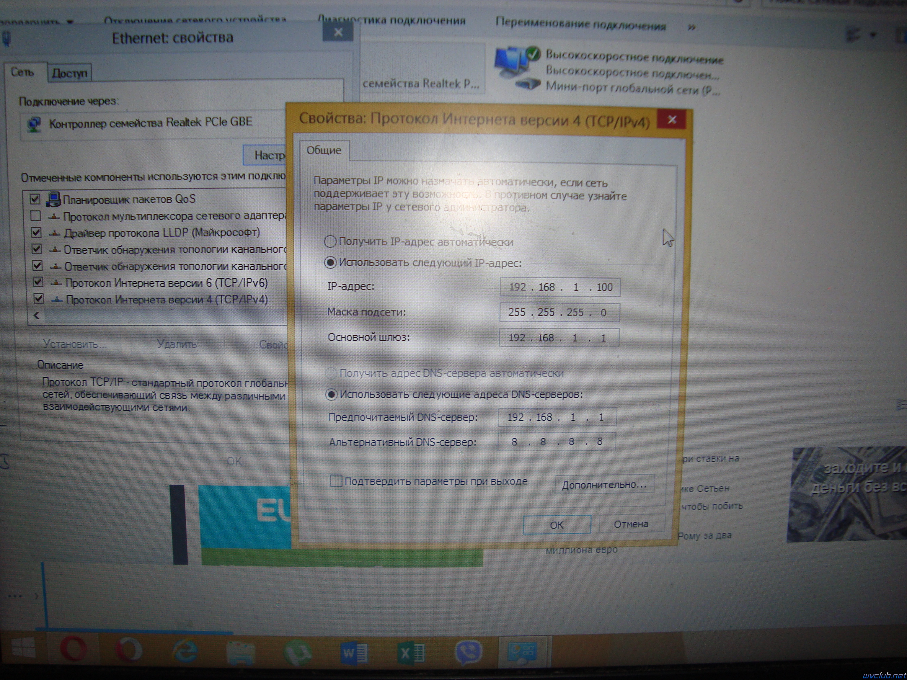

Константин40, с вашем подключением компьютера все понятно. А какое подключение у вас bridge или router? Читать

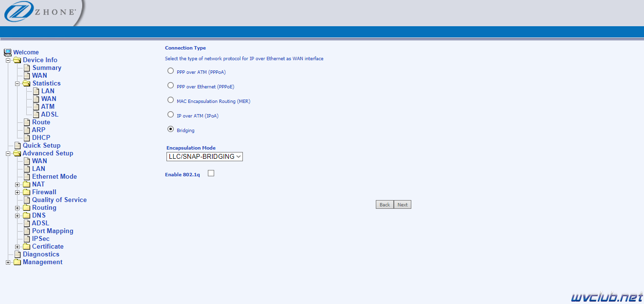

WAN Info
Protocol   Bridge
WAN Info
Protocol   Bridge
Посмотрите инструкцию к своему модему, нужен протокол "router". Читать

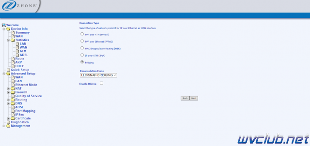

Оффлайн Константин40
Что мне выбрать (фото прилагаю)? Заодно добавил инструкцию с последовательностью шагов по настройке, подскажите в каком направлении двигаться.
Константин40, у вас в инструкции все написано. Пункт "Настройка режима работы "Роутер""
Спасибо всем за внимание, получилось подключить через протокол MER (в телефонном режиме с мастером)! Ресивер все показывает в интернете!
