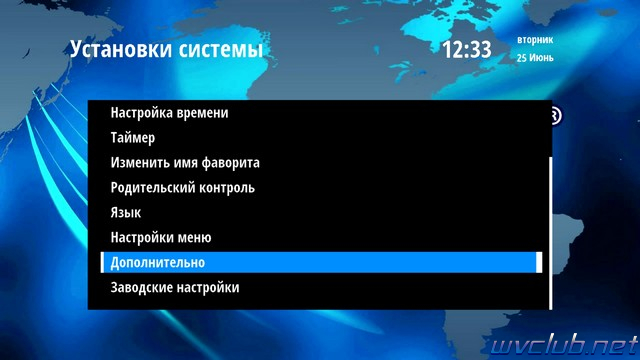

Внимание у кого антенна активная, то бишь на антенне установлен усилитель который запитывается не от внешнего адаптера питания идущего в комплекте к антенне, а от телеприставки, то функция питание на антенну 5 вольт активируется в Меню - Установки системы - далее опускаемся при помощи джойстика вниз на пункт Дополнительно - Питание антенны - данный пункт отвечает за питание усилителя активной антенны. У кого антенна пассивная короткозамкнутая, то данный пункт вам активировать не требуется!!!

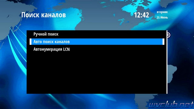

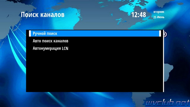

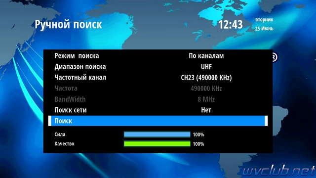

Для начала поиска цифровых эфирных каналов Вам потребуется перейти в раздел графического меню "Меню - Поиск каналов"

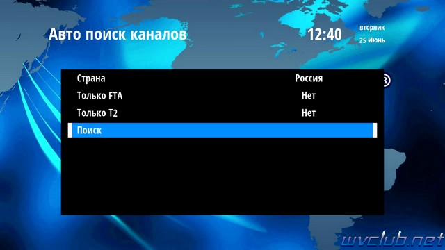

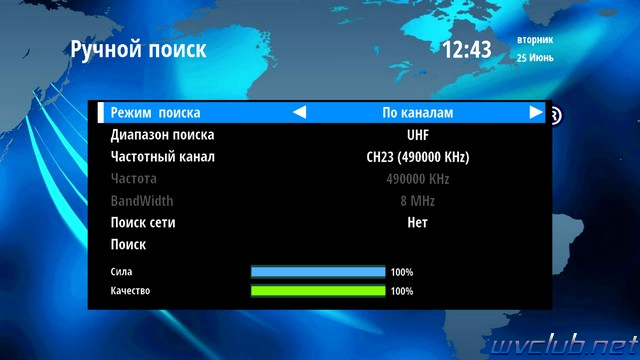

Доступно для выбора два режима поиска это "Автопоиск каналов" - будет производится поиск всех частот которые находятся в базе программного обеспечения.
"Ручной поиск" - будет производится поиск частот выбранных индивидуально из списка базы программного обеспечения или введенных частот при помощи пульта ДУ
Автонумерация LCN - Данный пункт отвечает за присвоение номера каналу, согласно определению вещателя передается в сопроводительном потоке.

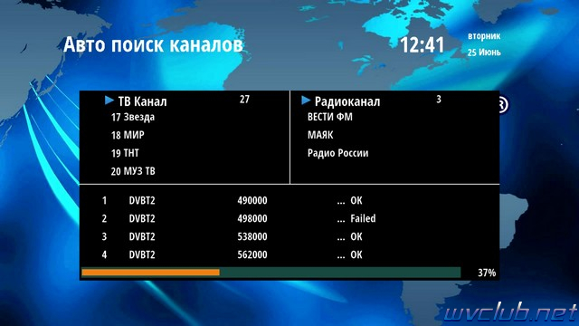

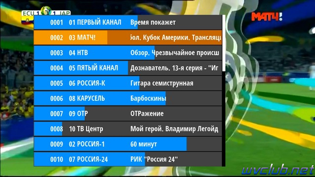

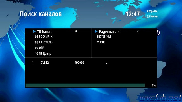

По завершению поиска каналов информационное окно графического меню проинформирует сколько ТВ и Радио каналов было найдено, после чего автоматически произойдет сохранение каналов и выход в режим просмотра на первый канал в списке.
Диапазон поиска VHF - диапазон радиоволн с длиной волны от 10 до 1м. и UHF - диапазон радиоволн с длиной волны от 1 м до 10см., для DVB-T2 выбираем диапазон UHF
"Частотный канал" - выбираем частотный канал вещания в вашем регионе, выбор производится нажатием джойстика ДУ вправо ▶ или влево ◀, обращаю Ваше внимание на две шкалы внизу экрана "Мощность" и "Качество", по ним можно будет ориентироваться имеет ли та или иная частота уверенный прием сигнала .
Частота (МГц) и Ширина полосы "BandWidth" - не изменяется и зависит от предварительно выставленных пунктов диапазон поиска и частотный канал, частота вещания цифровых эфирных каналов в вашем регионе на сайте картографического сервиса ртрс.рф/  для России , а так же для Украины efirt2.tv
Поиск - данный пункт активирует поиск каналов, будет произведён только по выбранному вами частотному каналу.
