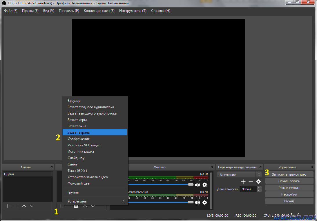

Берем OBS Studio здесь

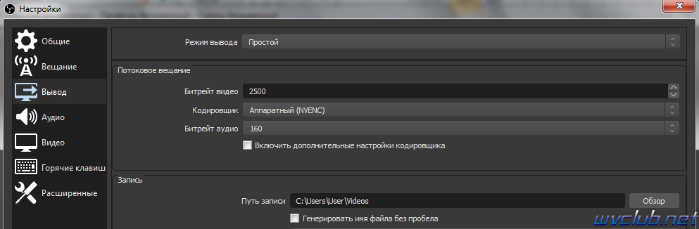

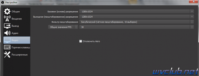

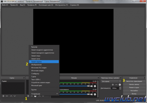

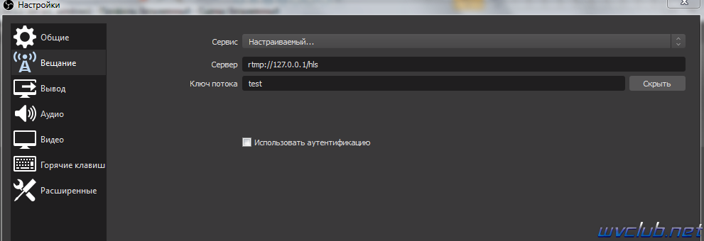

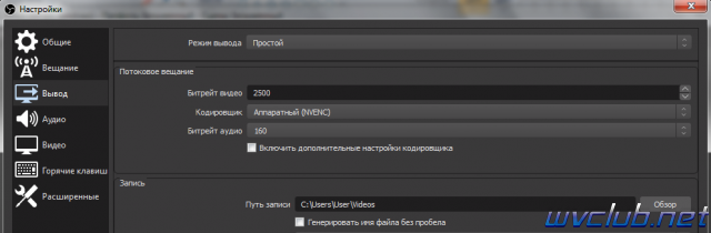

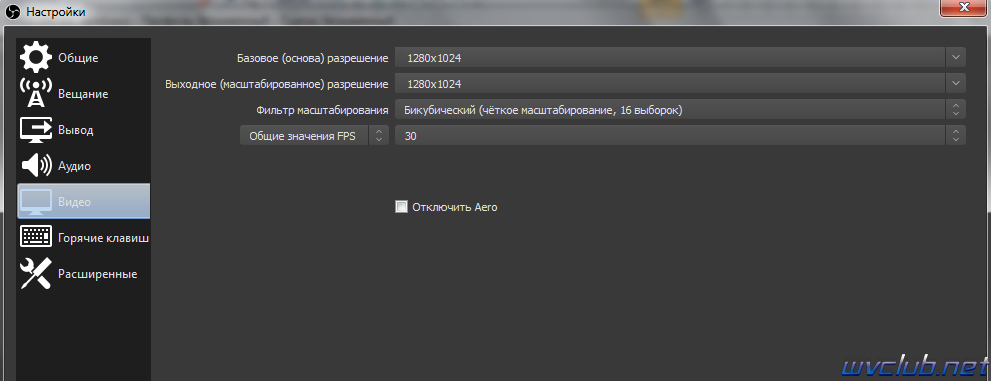

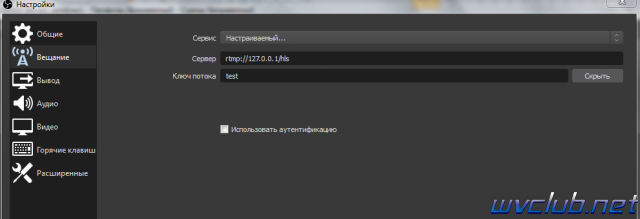

настройки
1 добавляем источник 2 захват экрана (ок, ок)
3 начать трансляцию
программу можно свернуть
добавляем в IPTV плейлист (вместо 192.168.0.60 ip вашего ПК)

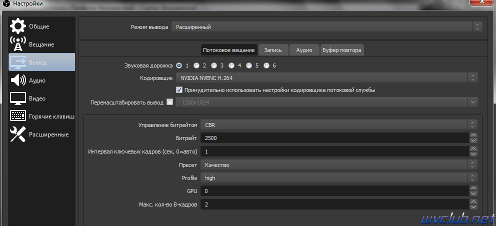

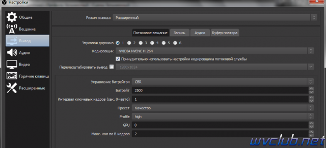

Уменьшение задержки до 4-5 секунд.
Поскольку прокси не может резать видео на куски меньше чем расстояние между ключевыми кадрами, куски получались по 10 сек. Что вызывало большую задержку.
Ставим расстояние между ключевыми кадрами 1 сек.
Выбрать Режим вывода Расширеный
Интервал ключевых кадров выбрать 1
И уменьшаем размер куска до 2-х секунд. (или до 3, тогда обе цифры 3)
