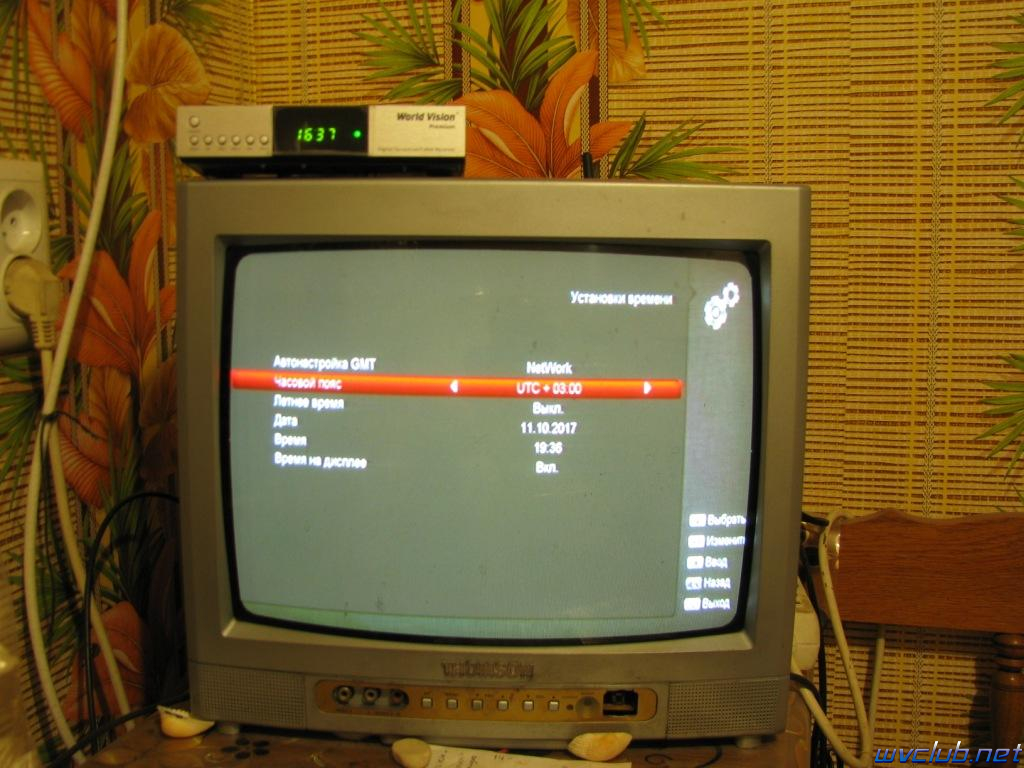

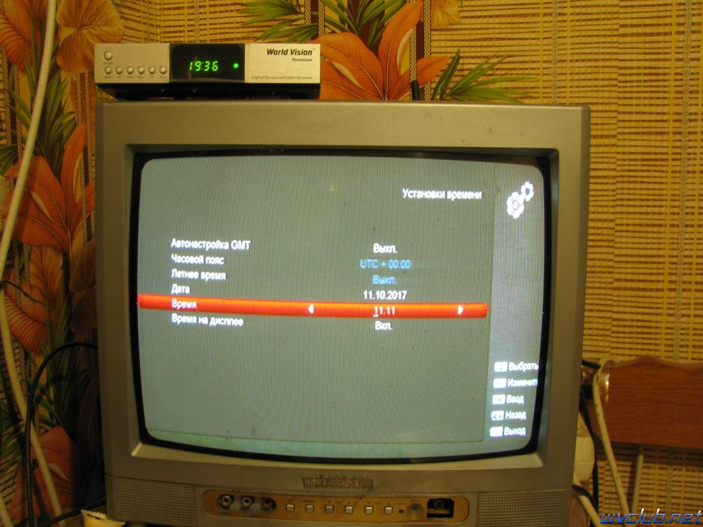

Рис.1 Исходное состояние. Синхронизация по телегиду.

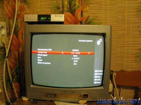

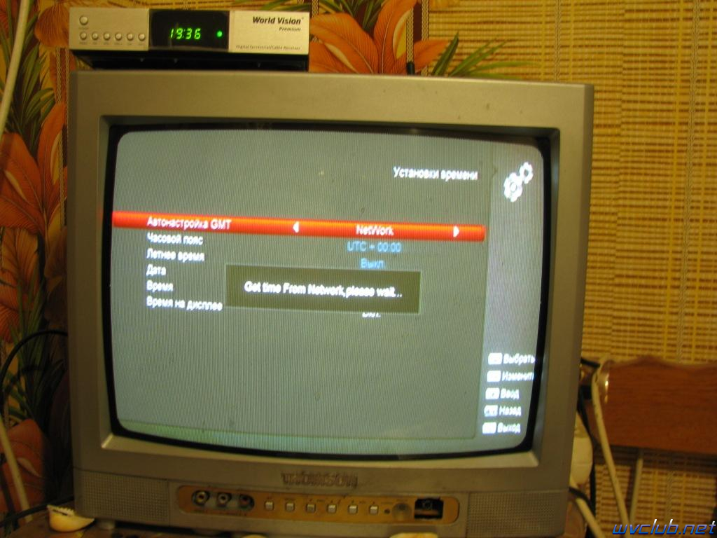

Рис 2 В меню отключаю автонастройку, устанавливаю произвольное время.

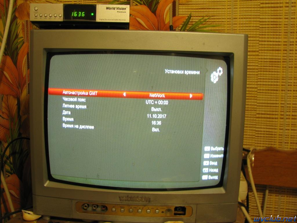

Рис 3 В меню устанавливаю автонастройку по сети, появляется окно с сообщением о синхронизации.

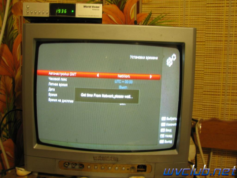

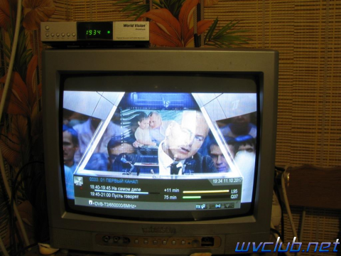

рис 4 Время автоматически установлено, но отличается от местного

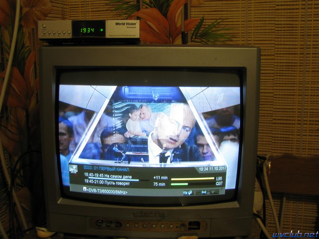

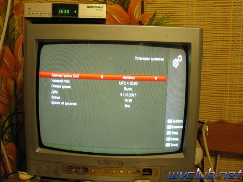

Рис 5 Устанавливаю часовой пояс, время на ТВ корректируется, на дисплее тюнера еще нет.
После выхода из меню время на дисплее корректируется.
