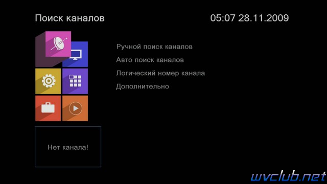

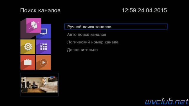

Для начала поиска цифровых эфирных каналов Вам потребуется перейти в раздел графического меню "Поиск каналов"
Доступно для выбора два метода поиска это "Авто поиск каналов" будет производится поиск всех частот которые находятся в базе программного обеспечения
Так же в меню "Авто поиск каналов" присутствует ещё три пункта настроек :

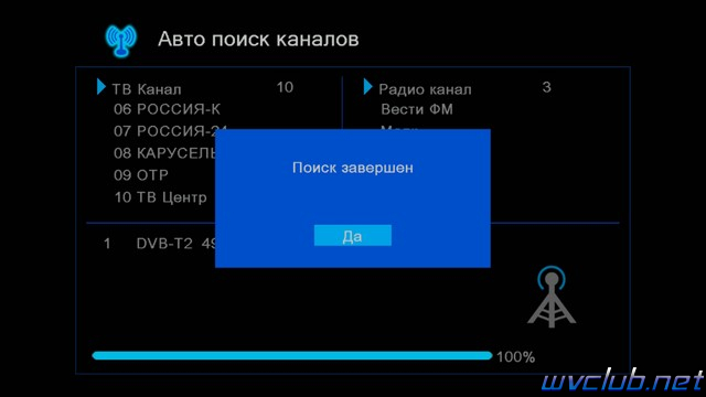

"Авто поиск каналов" - выделить строку "Поиск каналов" нажать ОК - и ожидаем завершения поиска каналов , процесс более долгий по времени чем ручной поиск , но не вызывает трудностей , активировали и ожидаете положительно результата , если антенна подключена и имеет уверенный прием сигнала , то в результате получите список стабильно работающих цифровых каналов эфирного телевидения .

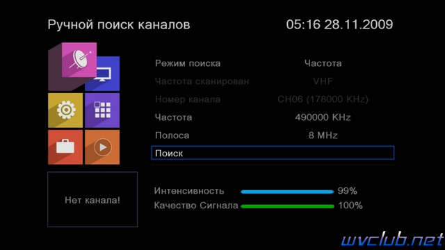

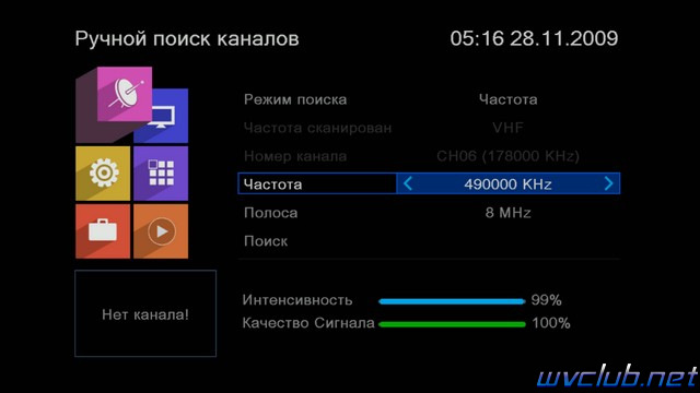

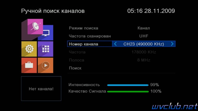

"Ручной поиск каналов" - для начала поиска в данном разделе меню выделить строку "Поиск каналов" нажать ОК , обращаю Ваше внимание на две шкалы внизу экрана , по ним можно будет ориентироваться имеет ли та или иная частота уверенный прием сигнала . Меню "Ручной поиск каналов" имеет два режима поиска Канал и Частота .
Режим поиска - тип сканирования : Канал , Частота
Частота сканирования - выбор частотного диапазона VHF или UHF в режиме сканирования канал ,
Номер канала - выбор частот согласно базе частот и привязанных к определенному каналу в списке частот
Частота - при выборе данного пункта  и нажатии кнопки ОК присутствует возможность задать частоту через ввод цифровыми кнопками пульта ДУ , частоты вещания в вашем регионе с сайта ртрс.рф/  для России , а так же для Украины efirt2.tv
Полоса - поддерживает частотные полосы пропускания канала: 6, 7, 8 МГц
Вводим или выставляем частоту вещания в вашем регионе , убеждаемся что качество сигнала ( должно быть не ниже чем на скриншоте ниже )
Нажимаем ОК в строке "Поиск каналов" подтверждая запуск поиска каналов по заданной частоте , ожидаем окончания захвата и сохранение в список найденных каналов .
