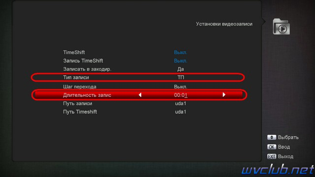

Потребуется USB накопитель, вставить в USB разъем телеприставки, желательно иметь 1,5-2Gb свободного места, если это USB флешка, то должна поддерживать высокоскоростной обмен данными.
Далее Меню - Медиа - Настройки видеозаписи - Тип записи выставляем ТП - после кнопку меню чтобы сохранить настройки.
Выходим в режим просмотра.
Сделать запись потока продолжительностью 1 минута, соответственно активация по кнопке Запись ( смотреть руководство пользователя )
Сохранить на файлообменник, создать в данном разделе "Внимание! Собираем базу потоков провайдеров кабельного телевидения" тему с названием оператора, указать полные параметры вещания, частота, скорость потока, модуляция и выложить ссылку на поток.

Не выходит, так... Сохранение настроек с выходом через кн. Меню не происходит, или происходит "в темную" без запроса подтверждения.
Выхожу в режим просмотра, активирую "Запись" и через минуту вхожу в МЕНЮ>МЕДИА>ЗАПИСЬ, а там ничего нет, кроме моей старой записи......
