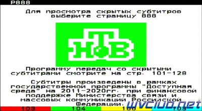

К сожалению, не указали страну, поэтому буду говорить только за Россию.
В нашей цифре не передаётся отдельный сервис Субтитры, поэтому нажатие кнопки СУБТИТРЫ ни к чему не приведёт.
Но в Телетексте при выборе страницы 888 их можно увидеть.
Конечно, пока только на некоторых государственных каналах, и конечно же это передачи не прямого эфира, а -
 предварительно субтитрированные.
На главной странице Телетекста каждого канала есть указание на программу субтитрированных передач, фильмов, мультиков:
Записав такие передачи, при их воспроизведении надо снова нажать кнопку ТЕЛЕТЕКСТ и выбрать 888 страницу.
А на компе, например, VLC при нажатии кнопки Телетекст ругается:
VLC не может декодировать формат «telx» (Teletext)
но вроде бы это решается установкой vlc-plugin-zvbi (не проверял).

Добавлено: 19 Марта 2018, 22:11:53
Сейчас проверил VLC на Windows - Телетекст там нормально работает, плагинов не надо:
