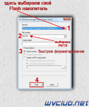

Затем берем флешку и форматируем ее в систему FAT32, делать это лучше всего не средствами Windows, а программой HP USB Disk Storage Format Tool, скачать ее можна по ссылке

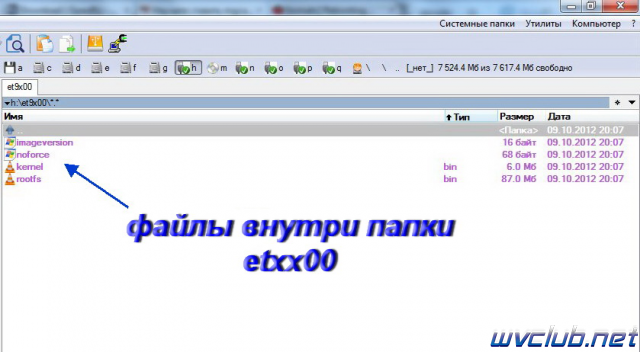

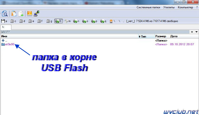

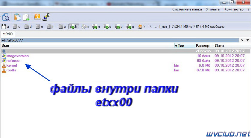

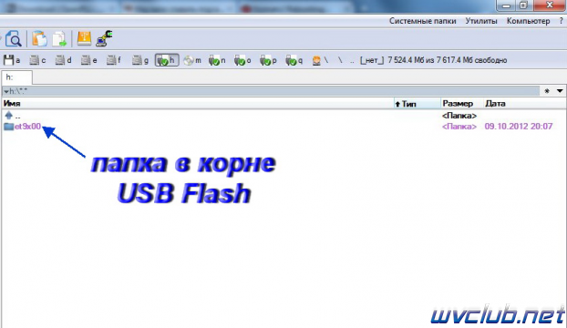

после форматирования Flash накопителя нужно разархивировать файл с имиджем в корень вашего Flash накопителя. Папка с файлами в корне должна называться et9x00, et5x00 или et6x00 - в зависимости от модели вашего ресивера.
