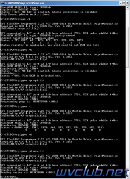

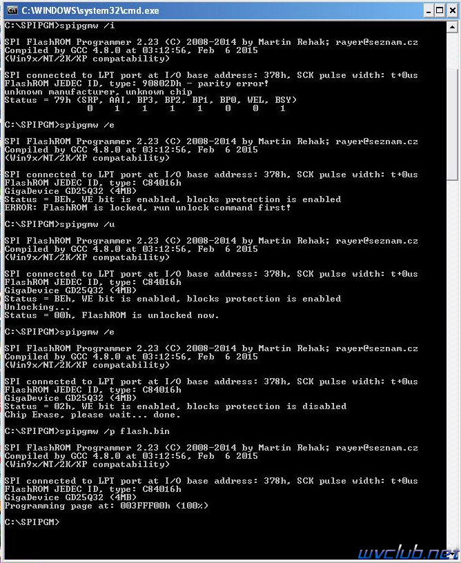

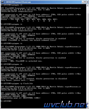

Умерла прошивка, нету возможности собирать Postal3, собрал параллельный программатор, выпаял микросхему разблокировал, стёр, прошил, впаял и всё равно не работает. Прошивал файлом flash.bin размером 4,00 МБ (4 194 304 байт). Может что не так сделал, подскажите пожалуйста))))
shura2028, не вижу верификации данных. Вы сравнивали дамп залитый с тем что записывали во флешь?
spipgmw /v flash.bin
Попробуйте вычитать из флеши spipgmw /d backup.bin и сравнить файлы в HEX редакторе
Вы шили из-под Винды. Не пробовали сделать загрузочную флешку и прошить под DOS?

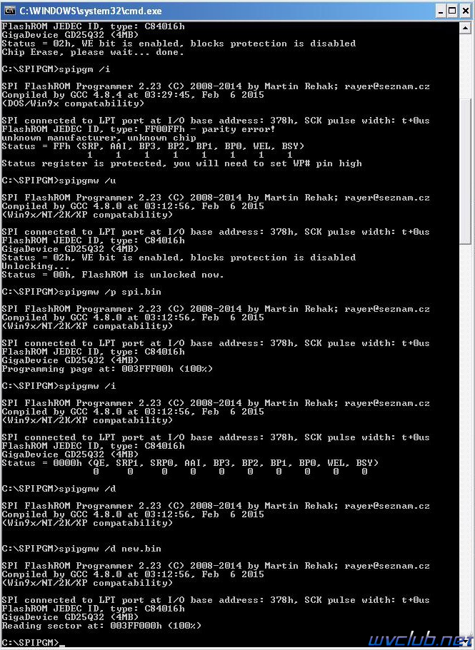

После того как написал свой вопрос попробовал прошить другой дамп backup_SPI_029.bin сразу после записи прочитал его и сравнил в WinHex, они отличаются уже с первого адреса,  в прочитанном с первого адреса идут нули((((( и вообще возвращается из микросхемы совсем другое содержимое(((((((
да, прошивал из-под Windows. DOS ещё не пробовал.
3 нога флеши должна быть на минусе - это первое. Второе - пробуйте шить из-под DOS. Сами сделаете загрузочную флешку с spipgm?

Ага, чуть не забыл... Во время прошивки напряжение на источнике питания не должно быть меньше 2,8 вольт. Будет показывать что зашилось, а в итоге то, как у Вас. Если щупы прибора подсоединить во время прошивки, она тоже зальется коряво.

Сегодня решил попробовать снова, потому что нашёл другую микросхему из сгоревшего DIR-300. По-началу тоже ничего не получалось, шил разные дампы и чуть было не забросил это дело снова, но перечитав форум снова перескачал архив с ВОССТАНОВИТЕЛЬНЫМ ПО и о чудо, файл flash.bin зашился без косяков, я считал содержимое, проверил в WinHEX всё сходится))))))) Подсунул родную микросхему))))) и она прошилась  :o я весь такой довольный запаял микросхему в ресивер и всё заработало.
К чему столько слов))))) просто хотел сказать, что восстановительное ПО прошивается обычным программатором через LPT на Windows XP совершенно точно, проверено.  8)
