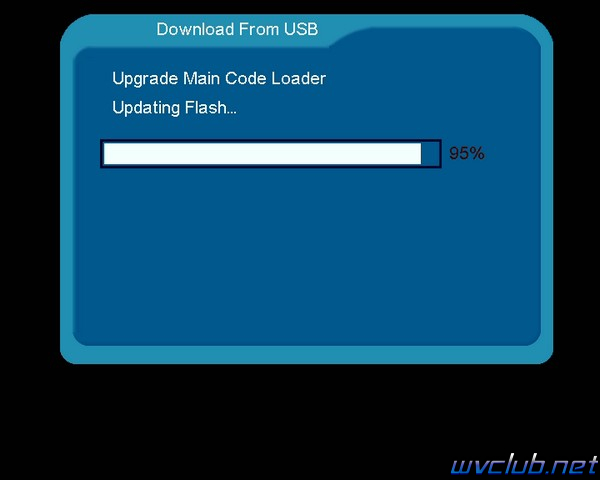

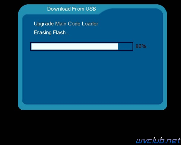

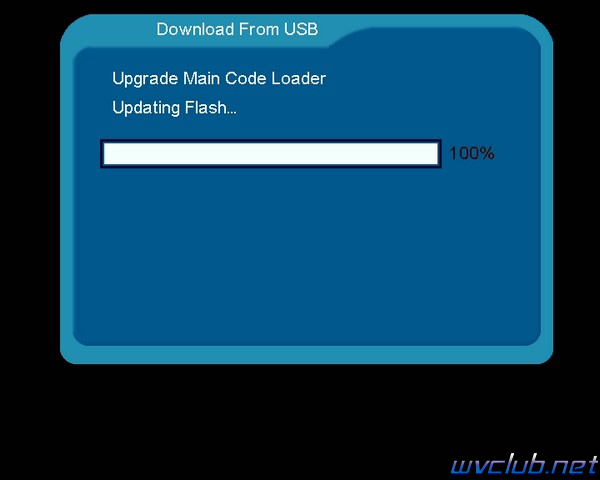

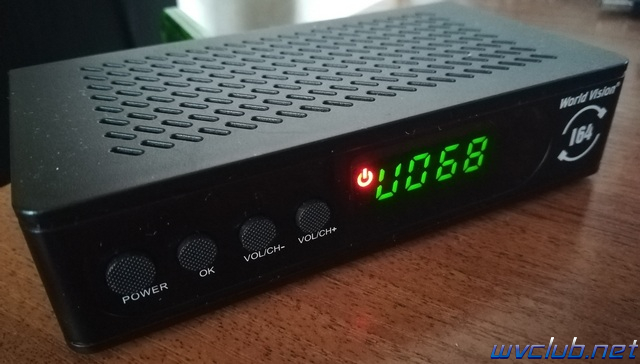

Во время обновления на светодиодном дисплее вы будете наблюдать периодический отсчет процентов прогресса восстановления, как на фото ниже:
Обновление происходит автоматически и занимает по времени полторы минуты примерно, всё зависит от чтения памяти вашего USB накопителя.
