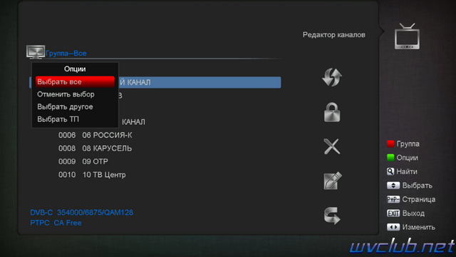

Так же сопутствующие опции при редактировании каналов, это:
Выбрать все - выделяет весь список каналов для дальнейшего применения функций редактирования.
Отменить выбор - отменяет любой выбор пользователя.
Выбрать другое - меняет предварительно выбранные каналы, на те каналы которые оставались в списке не выделенные.
Выбрать ТП - выделяет каналы находящиеся на определённой частоте, выбор частот будет доступен после активации пункта.

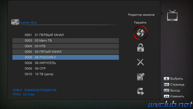

Приступим к работе основной функции сортировка, так как с остальными функциями всё в принципе ясно, для перемещения каналов следует выделить каналы которые хотим передвинуть по списку ( один или несколько ), а после этого перейти в правую часть меню редактора под средством нажатия джойстика вправо и выбрать верхнюю иконку "Перейти",
после чего курсор вернется в левую область редактирования и закрепится за выделенными каналами и будет доступно перемещение каналов по списку.
Перемещаем выделенные каналы по списку в нужное место и нажимаем центральную кнопку пульта ОК, каналы перенесутся в выбранное место в списке.

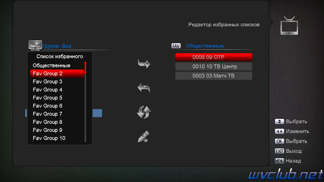

Фаворитные списки каналов.
При наличии большого списка каналов удобней будет пользоваться фаворитными списками или как ещё называют любимыми - избранными. В меню - Канал - Редактор избранных списков.
Выделяем каналы которые хотим переместить в фаворит и нажав иконку "Добавить" каналы перемещаются в правую часть редактора избранного и закрепятся в фаворит с именем Fav Group 1
Чтобы дать фавориту другое наименование нужно переместится на иконку карандаш и под средством виртуальной клавиатуры переименовать название фаворита.
Так же присутствует возможность сортировки каналов в избранном, выделив каналы нажимаем иконку "Перейт", нажав курсор закрепится за выделенными каналами и можно будет переместить в выбранное место в списке и нажать ОК для фиксирования.
Чтобы выбрать другой фаворит, нужно находясь в правой части фаворитного списка нажать кнопку FAV на пульте ДУ, подтвердить сделанные изменения первого фаворита и выбрать следующий из доступных 32 возможных.

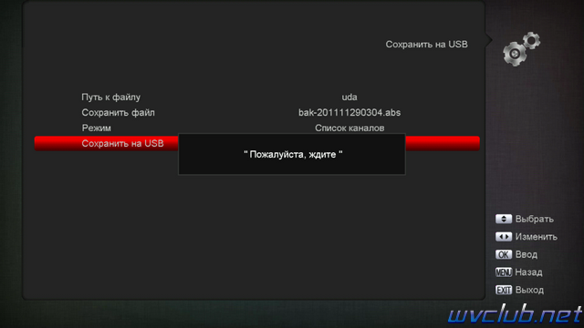

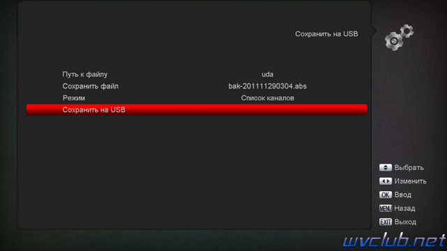

Резервная копия списка.
Сохранить резервную копию списка каналов можно в меню - Система - Обновление - Сохранить на USB
Путь к файлу - выбираем накопитель если он у Вас не один, если один, то ничего соответственно не меняем.
Сохранить файл - дается имя файлу по умолчанию, но нажав в строке кнопку ОК можно выполнить переименование файла.
Режим - выбираем "Список каналов"
Сохранить на USB - нажимаем кнопку ОК для старта создания резервной копии списка каналов.
По истечении нескольких секунд получаем файл сохраненный на флешь накопителе памяти.
