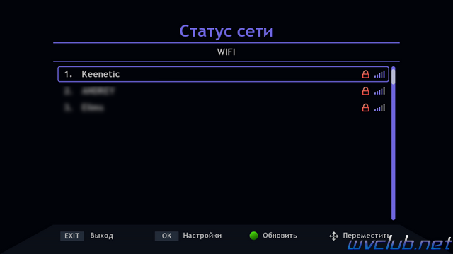

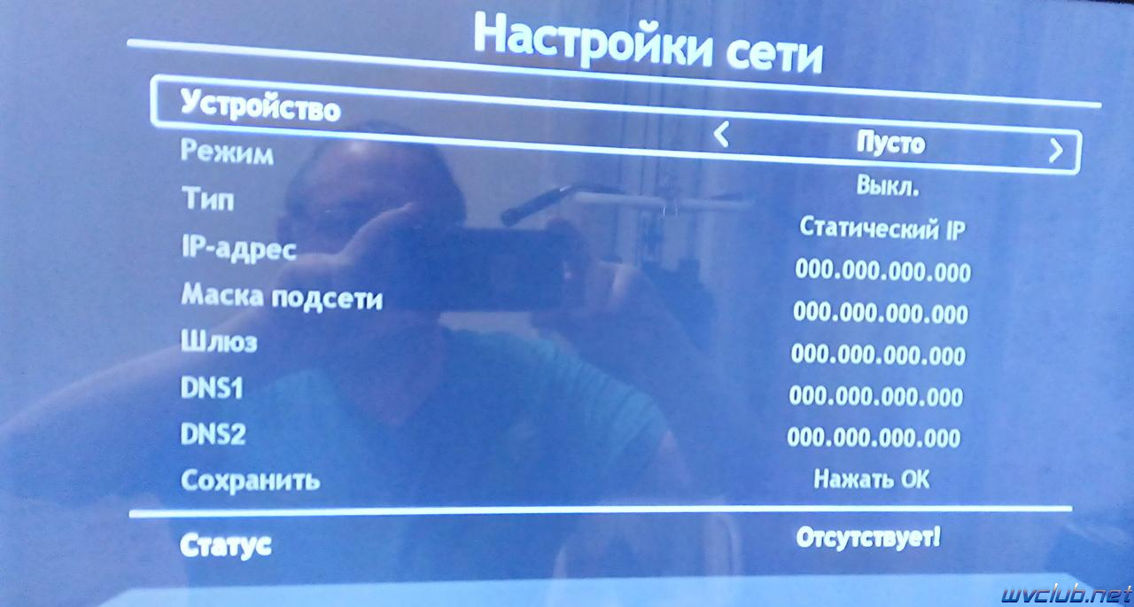

Настройки сетевого соединения редактируются в: Меню - Система - Настройка системы

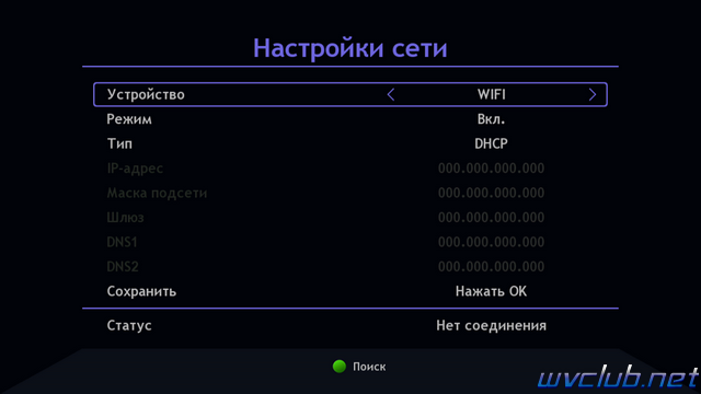

После входа в меню видим устройство WIFI определилось, теперь требуется выполнить сканирование беспроводных сетей для поиска вашей сети в эфире, для этого нажимаем зелёную кнопку, чтобы запустить процесс сканирования и ожидаем результата.

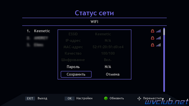

После поиска доступных wi-fi сетей выбираем нашу беспроводную сеть ориентируясь на имя сети SSID, у меня это Keenetic и выделив нажимаем ОК для подключения к сети, если сеть имеет шифрование, то запрашивается пароль,

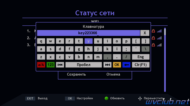

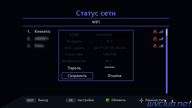

переходим по нажатию вверх джойстиком в строку "Пароль" потом ОК и вводим ключ шифрования при помощи виртуальной клавиатуры.

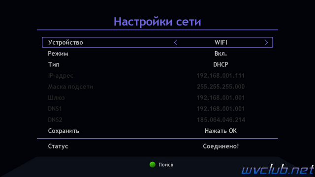

После заполнения данных подключения требуется навести курсор на "Сохранить" и нажать ОК.

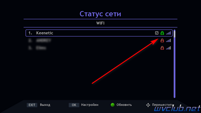

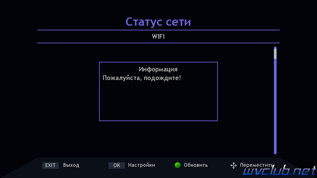

Об успешном соединении будет свидетельствовать маркер зелёного цвета напротив имени сети как на скриншоте ниже:
В меню "Настройка сети" так же доступна возможность задать статические настройки IP-адреса.
Если сеть настроена правильно, то можно переходить например в приложение Погода и проверять работу просмотра медиа через интернет доступ.

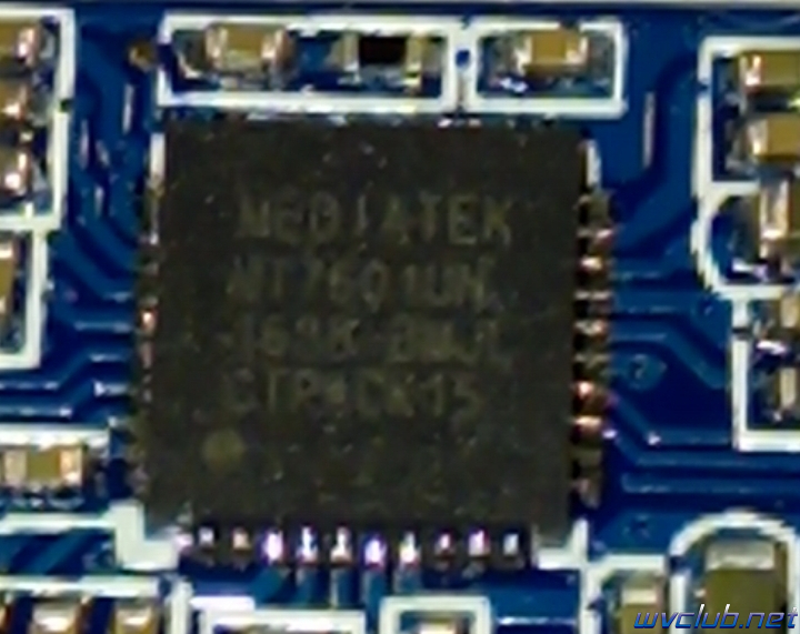

Посмотрел. Соответствующий ИД устройства: USB\VID_148F&PID_760B
Вот про драйвер. Раздел драйвера: OS61_RTWLANR_7601_C3.ndi.NT
Название: Re: Подключение World Vision T624X/T625X к сети интернет.
Отправлено: vzm2 от 09 Января 2022, 18:34:17
У тебя чип 7601U (ИД соответствует), но поддержки такого приставкой нет.
7601 уже считается устаревшим, и адаптеры не нём видимо не выпускаются.
Искать из старых запасов.

Этот адаптер не заработает? https://www.ozon.ru/product/wi-fi-adapter-s-antennoy-150mbit-c-2-4-ggts-ieee802-11b-g-n-b1507-mt7601-383389965/?sh=q0_AxBYvpg
Отправлено: ooolexa от 29 Июня 2023, 00:39:41
krabel, должен заработать, указано что чипсет (MT7601)
Отправлено: krabel от 01 Июля 2023, 22:17:45
ooolexa,Спасибо
 Не заработал. По факту там МТ7601U. Без проблем вернул в озон. Оставил эту идею(да и инет на даче слабенький, мобильный).

Добрый день,нужна помощь  Т625А не хочет подключаться по вайфай пишет не верный пароль хоть сеть открытая?

Отправлено: MirDA от 15 Мая 2024, 14:24:08
ooolexa, WV T625A LAN, После последней прошивки прилетевшей по сети, перестал работать wifi адаптер Realtek RTL8811CU, я так понимаю драйвер был выпилен или по каким-то иным причинам. Будет ли работать в будущем?
Отправлено: MirDA от 24 Мая 2024, 15:07:56
ooolexa,
Добавлю к предыдущему сообщению. Проблема в моей конкретно ситуации заключается в том, что там где я живу диапазон 2.4 очень сильно забит. И на роутере у меня радиомодуль 2.4 принудительно выключен. А wifi адаптеров работающих в диапазоне 5гц на приставке кроме как  RTL8811CU я вроде не видел. Оставаться на старой прошивки, без новых плюшек и метро не хочется, кабель прокинуть возможности тоже нет. Вообще было не приятно по "воздуху" прошиться, перезагрузка и привет...wifi адаптер не определяется приставкой.
Отправлено: wolow от 24 Мая 2024, 17:45:23
MirDA, какой именно прошился за какое число? я гляну может есть более поздние сборки с адаптерами всеми...
Отправлено: ooolexa от 25 Мая 2024, 20:51:43
MirDA, поддерживается широкий список RT3370, RT5370,RTL8188EU, АТВМ6032, RTL8192, RTL88X1CU, RTL88X2BU, из него я думаю вы можете подобрать в 5ГГц которые, у меня есть RTL88X1CU и работает в 5ГГц частотном диапазоне, проверял до релиза 100% работает.
Отправлено: MirDA от 27 Мая 2024, 10:46:03
от 11.08.2023 версия RU, установил с флешки. И поверх неё "обновление по сети" с датой от 16.05.2024.
Вот после второго обновления, адаптер перестал определяться.
Добавлено: 27 Мая 2024, 10:47:53
Спасибо. Если с моим решить не получится, буду смотреть альтернативу.
Отправлено: ooolexa от 27 Мая 2024, 15:09:20
MirDA, обновляли в режиме Всё? После этого не загружали настройки старой версии ПО? После обновления был сброс в заводские настройки?
Отправлено: MirDA от 30 Мая 2024, 16:28:25
Да, всё верно обновлял в режиме "всё", после перезагрузки и того как приставка перестала реагировать на адаптер. Попробовал сбросить до заводских настроек, не помогло.
Старых конфигов на неё ни каких не загружал, только плейлист iptv.
Отправлено: Sanches235 от 31 Мая 2024, 15:25:18
MirDA, можно попробовать сделать аварийное восстановление как раз последней прошивкой с флэшки.
Отправлено: MirDA от 05 Июня 2024, 11:22:41
И ведь помогло)
Сбросил до заводских и ещё раз прошился с флешки в аварийном и адаптер заработал.
Большое всем спасибо.
