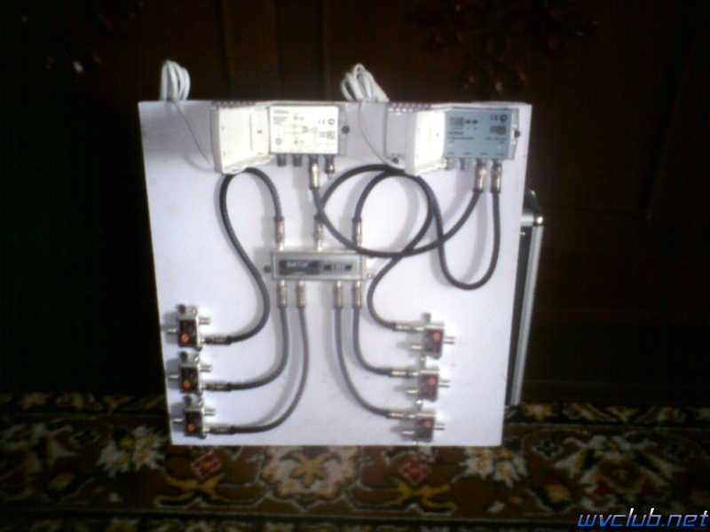

 Был сегодня у одного из заказчиков. Работа сделана еще весной. На данном этапе работают отделочники.
Из запланированного и проложенного:
1. Спутник и Т2 и видео с камер передается по одному кабелю в комнаты.
2. Возле каждой розетки Sat/Tv проведен кабель интернет.
3. Цветной домофон с возможностью просмотра изображения с дополнительной камеры.
4. Просмотр с дополнительной камеры по всему дому.
Будущий распределительный щиток SAT/TV собранный для настройки.
Будет перенесен в специальную нишу.

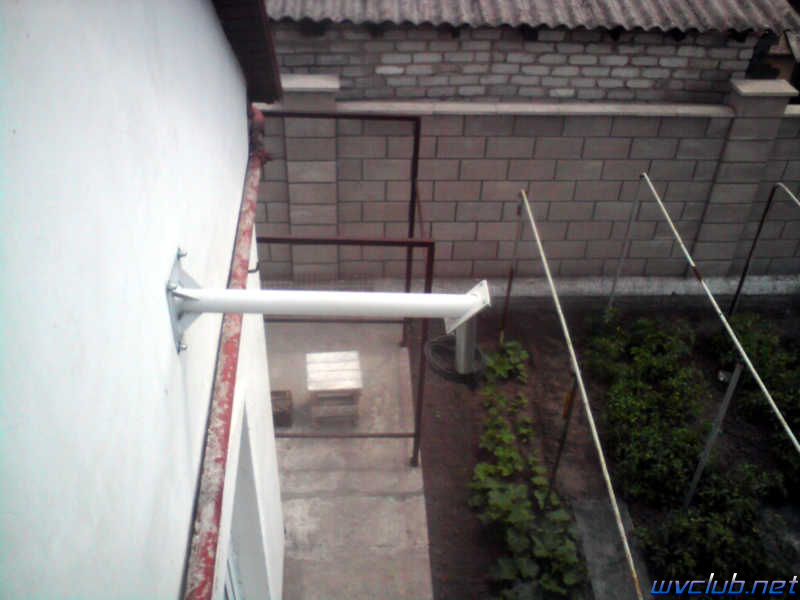

Кронштейн под установку антенны. Наверное будет на 36 градус. Приемный конвертор  Окто.
Кронштейн установлен на специальной вставке из толстостенных труб, так как дом обшит пенопластом.
Крепится через стену на шпильках.

А за щитком виден чемоданчик от прибора :)

Ага... Он самый  ;D
