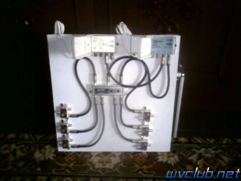

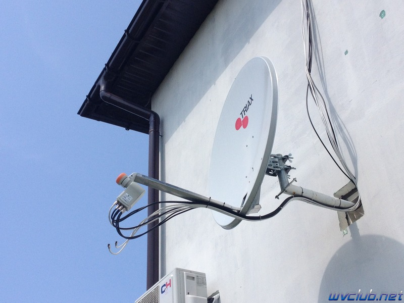

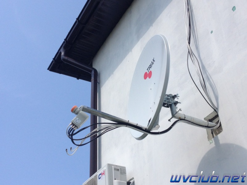

 Был сегодня у одного из заказчиков. Работа сделана еще весной. На данном этапе работают отделочники.
Из запланированного и проложенного:
1. Спутник и Т2 и видео с камер передается по одному кабелю в комнаты.
2. Возле каждой розетки Sat/Tv проведен кабель интернет.
3. Цветной домофон с возможностью просмотра изображения с дополнительной камеры.
4. Просмотр с дополнительной камеры по всему дому.

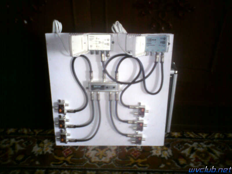

Будущий распределительный щиток SAT/TV собранный для настройки.
Будет перенесен в специальную нишу.

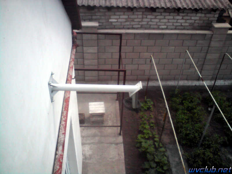

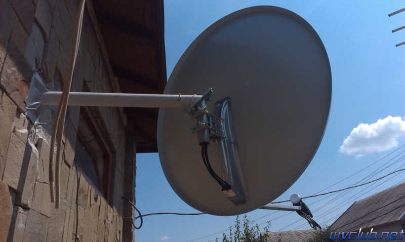

Кронштейн под установку антенны. Наверное будет на 36 градус. Приемный конвертор  Окто.
Кронштейн установлен на специальной вставке из толстостенных труб, так как дом обшит пенопластом.
Крепится через стену на шпильках.

« Ответ #17 : 04 Июня 2013, 19:44:04 »
А за щитком виден чемоданчик от прибора :)

« Ответ #18 : 04 Июня 2013, 23:24:15 »
Ага... Он самый  ;D

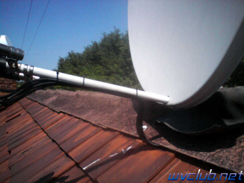

« Ответ #19 : 11 Июня 2013, 08:59:14 »

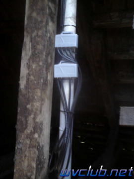

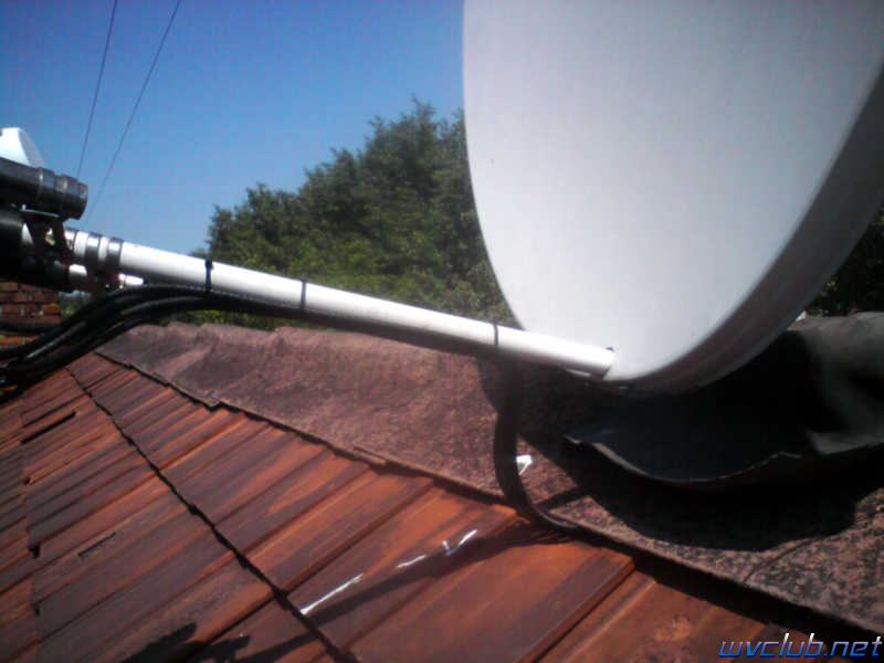

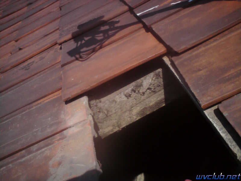

На днях попалась крыша по которой ходить противопоказано совершенно. Ну а как всегда установить антенну НАДО.
Сразу оговорюсь, дом 1946 г. Крыша не ремонтировалась не разу. Тип покрытия - черепица.
Для установки антенны был разобран второй ряд черепицы, если считать от конька.
Через конек было установлено крепление из трубы. Делал заказчик.
И на него установлена антенна.

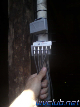

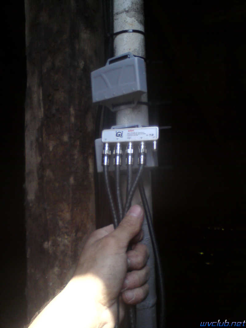

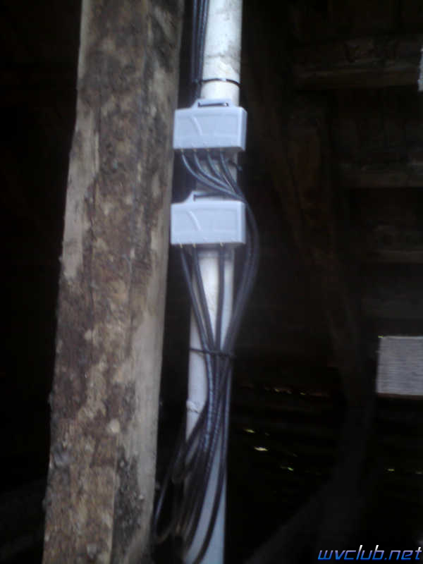

Ну и монтаж дисеков)))
Так как заказчик не определился с расположением второго тюнера, второй кабель еще не опускали.

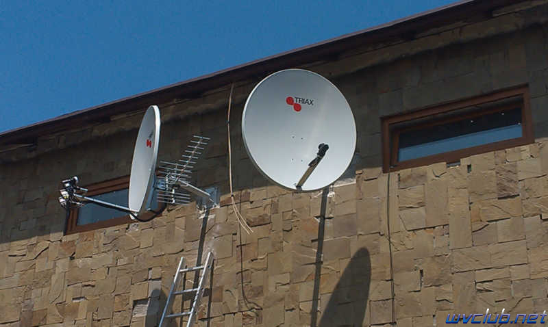

« Ответ #24 : 30 Июня 2013, 14:45:14 »

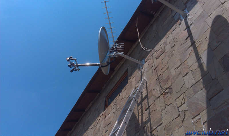

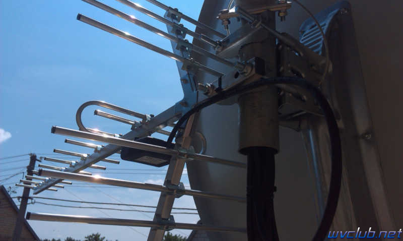

Отметил день Конституции. ;)
Сделал только наружную часть.
Продолжение следует...

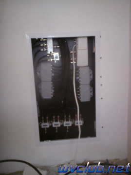

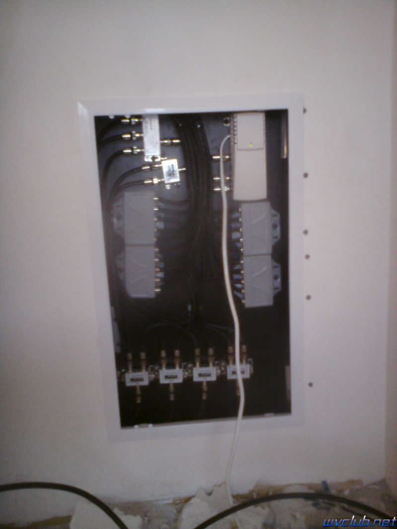

« Ответ #25 : 05 Июля 2013, 08:18:16 »
Обещанное продолжение...
Распредщиток домика...
