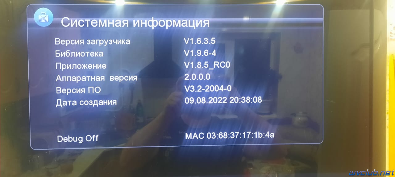

Здравствуйте , я непользовался ресивером около года , и решил его включить. Только есть проблемма на работает шаринг , тоесть он работает но если раздать интернет через мобилку , при подключении через домашнюю сеть нет интернета , я так понимаю это все в свези с блокировками сетей. Подскажите есть способ это исправить или нет , или может эта проблемма только у меня?

Ну что ребята , никто не знает в чем проблемма? Вообще у кого то работает шара или у всех не работает , пинг к серверу шары идет без проблемм без ВПН , шара показывает через раздачу с сотового , вчем может быть еще проблемма? Уже сделал сбросы и обновил прошивку на последнюю. Ничего не помогает.

ptihka, у всех работает, проблем нет, чтобы проверить нужно знать сервис какой используете, порт провайдера какого, и тогда можно будет дать ответ.

Спасибо , уже разодрался , Вы правы был не тот сервер выбран , выбрал другой и все заработало.
