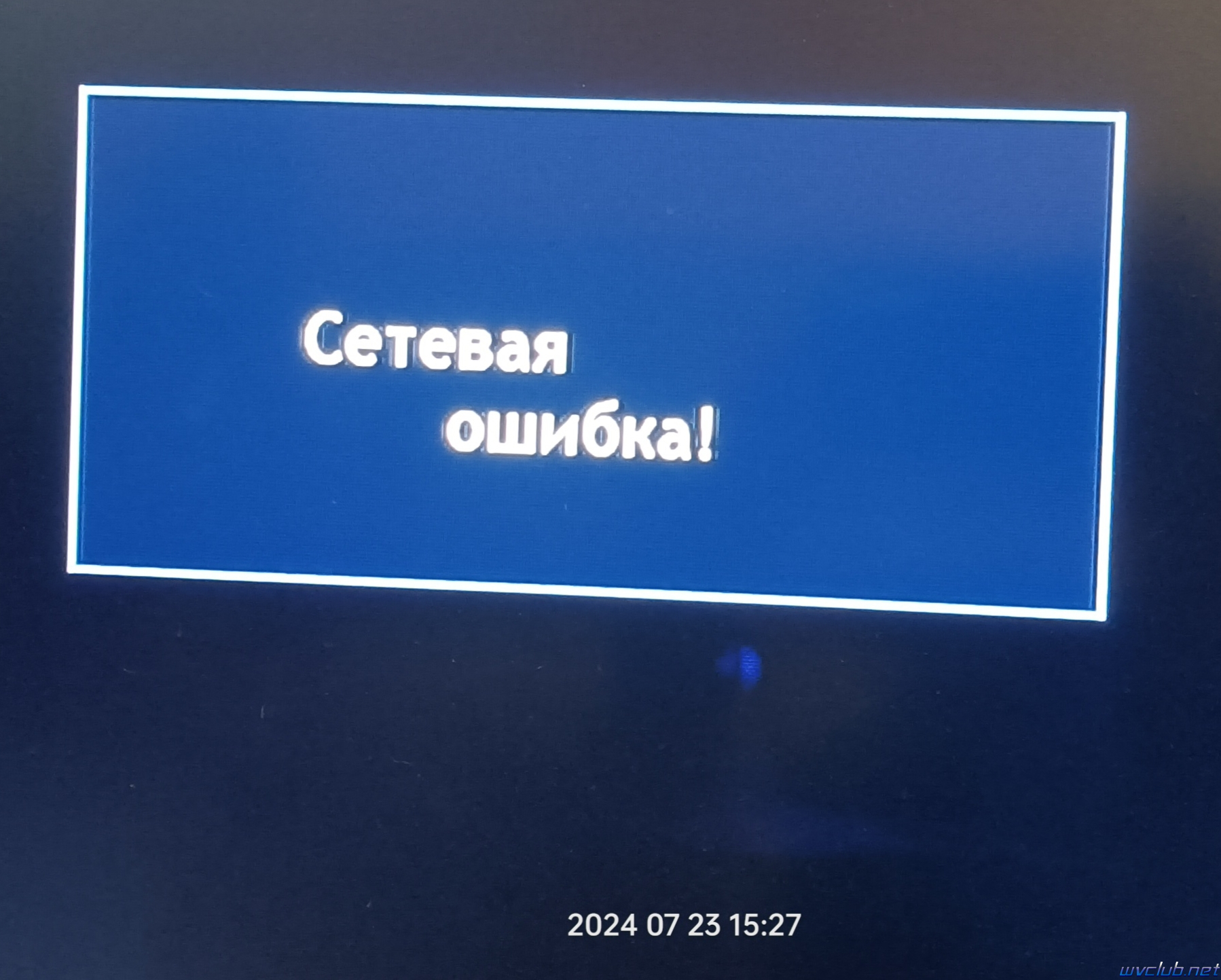

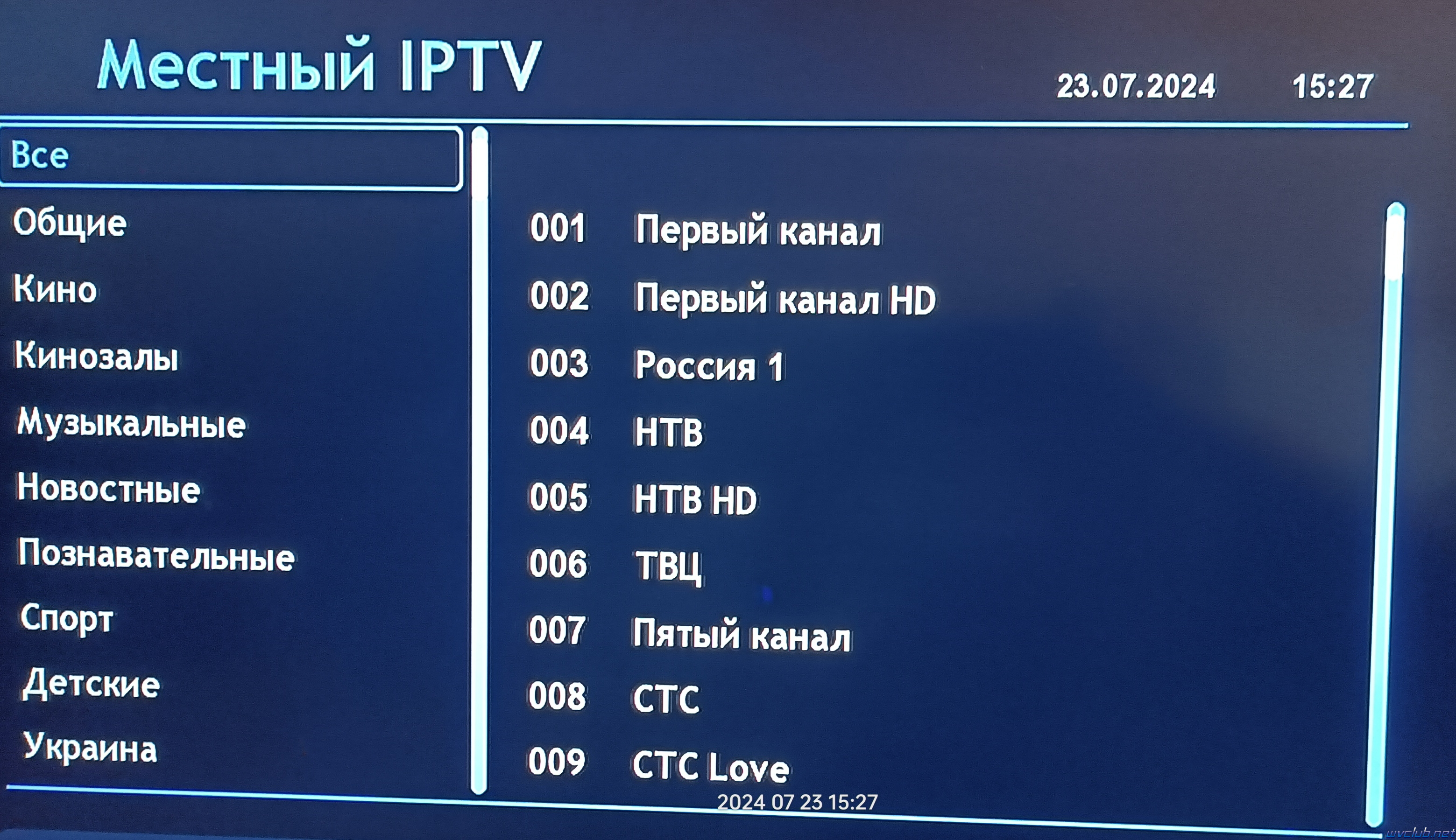

Добрый день. Купил T644А, подключил, обновил на последнюю прошивку, настроил, загрузил плейлист IPTV, а он не воспроизводится, пишет "сетевая ошибка", инет точно есть т к. например Ютуб работает. Что может быть не так? Тот же плейлист спокойно работает на Т625А.
Добавлено: 24 Июля 2024, 00:14:27
Отвечу сам себе  ;), может кому пригодится. Загрузил я плейлист от провайдера в формате MPEG TS (до этого был в формате HLS и он не воспроизводился) и ... о чудо, всё заработало.
