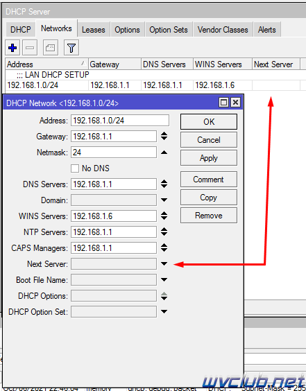

Дмитрий, Вы оказались правы, поднял DHCP сервер на другом устройстве - все заработало, сейчас пытаюсь понять чем не понравились пакеты с DHCP request от T625A микротику AC2.
Наконец-то нашел время провести серию экспериментов, чтобы выяснить почему T625A LAN не получала IP по dhcp с домашнего микротика AC2 ни по проводному подключению, ни через wifi свисток, хотя ноут рядом через тот же wifi свисток с того же ac2 все получал и прекрасно работал. Как раньше я писал - дома у меня зоопарк из почти полутора десятка разных устройств в сети подключеных проводом или по вифи, все эти устройства (кроме самого ac2 и 2х сетевых хранилищ) получают динамические IP адреса у DHCP сервера, поднятого на роутере Mikrotik HAP AC2. И до появления T625A LAN никаких проблем с получением адресов ни одно устройство не испытывало.
Я включил лог-отладки при обращении к DHCP микротика ac2 - чтобы понять что прилетает на него от T625A и что он говорит в ответ, а также на каком именно из пяти шагов получения адреса через dhcp ломается. Каково же было мое удивление, когда я увидел, что T625A стандартно спрашивает кто DHCP, получает ответ, в ответе прилетают несколько опций DHCP - как-то адреса NTP сервера, WINS сервера,  DNS сервера, CAPS сервера и параметр Next Server для tftp boot (nen был адрес одного из сетевых хранилищ, на котором у меня живет tftp boot для загрузки разных систем при необходимости по сети через pxe) и после получения именно параметра Next Server T625A LAN перестает пытаться получить IP на AC2 и по непонятным мне причинам лезет с запросом на адрес полученный в параметре Next Server. Безусловно я понимаю, что у 99.99% пользователей приставки дома сильно врядли будет прописан tftp boot сервер. Но я совсем не понимаю зачем, получив ответ от единственного DHCP сервера в сети T625A получив от DHCP сервера параметр Next Server упорно прекращает процедуру получения IP на единственном сервере DHCP в сети и начинает лезть на IP из полученного параметра Next Server? Ну это же не Next DHCP server и даже не сервер из DHCP Relay... Ребят, за более чем 20 лет в компьютерных сетях я вижу такое поведение устройства впервые.  2Владельцы T625A LAN: при наличии возможности в Вашем домашнем DHCP сервере прописать параметр Next Server (главное чтобы его адрес отличался от адреса на котором живет DHCP сервер) проверьте пожалуйста - у Вас такое же поведение T625A ? При заданном IP в параметре DHCP Next Server отличном от IP самого DHCP сервера - T625A LAN получает IP по DHCP?  Если такое поведение воспроизводится у разных владельцев T625A LAN - вероятно стоит либо исправить его, либо записать в FAQ в "фичи".
PS: тот же World Vision Premium ведет себя с моим AC2 и прописанным Next Server параметром вполне адекватно - получает IP без проблем и не делает запросом на IP tftp boot server из параметра Next Server.

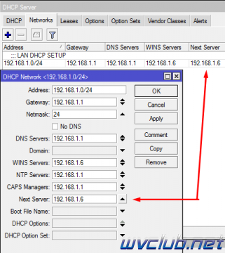

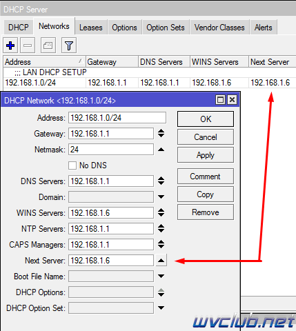

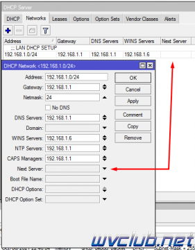

Для меня эпопея с DHCP между Mikrotik (RouterOS 6.48.4) и T625A LAN с прошивкой от 10.08.2021 завершилась. Я так и не понял, где же все-таки истина. Ниже лог микротика.
Лог при заданном параметре Next Server в свойствах dhcp сети.  T625A LAN не получает IP.
22:33:27 dhcp,debug DHCP: DHCP server received REQUEST id 793723368 from 0.0.0.0 '1:32:11:5:6c:41:e8'
22:33:27 dhcp,debug,packet DHCP:     flags = broadcast
22:33:27 dhcp,debug,packet DHCP:     ciaddr = 0.0.0.0
22:33:27 dhcp,debug,packet DHCP:     chaddr = 32:11:05:6C:41:E8
22:33:27 dhcp,debug,packet DHCP:     Msg-Type = REQUEST
22:33:27 dhcp,debug,packet DHCP:     Server-Id = 192.168.1.6
22:33:27 dhcp,debug,packet DHCP:     Address-REQUEST = 192.168.1.2
22:33:27 dhcp,debug,packet DHCP:     Client-Id = 01-32-11-05-6C-41-E8
22:33:27 dhcp,debug,packet DHCP:     Max-DHCP-Message-Size = 576
22:33:27 dhcp,debug,packet DHCP:     Parameter-List = Subnet-Mask,Router,Domain-Server,Host-Name,Domain-Name,Broadcast-Address
22:33:27 dhcp,debug,packet DHCP:     Class-Id = "udhcp 1.21.0"
22:33:27 dhcp,debug,packet DHCP:     Host-Name = 67-78-62-6F-78-00
22:33:27 dhcp,debug DHCP: lease waiting, talking to another server: 192.168.1.6
Лог при отсутствующем параметере Next Server в свойствах dhcp сети.  T625A LAN нормально получает IP.
22:36:02 dhcp,debug DHCP: DHCP server received REQUEST id 103825896 from 0.0.0.0 '1:32:11:5:6c:41:e8'
22:36:02 dhcp,debug,packet DHCP:     flags = broadcast
22:36:02 dhcp,debug,packet DHCP:     ciaddr = 0.0.0.0
22:36:02 dhcp,debug,packet DHCP:     chaddr = 32:11:05:6C:41:E8
22:36:02 dhcp,debug,packet DHCP:     Msg-Type = REQUEST
22:36:02 dhcp,debug,packet DHCP:     Server-Id = 192.168.1.1
22:36:02 dhcp,debug,packet DHCP:     Address-REQUEST = 192.168.1.2
22:36:02 dhcp,debug,packet DHCP:     Client-Id = 01-32-11-05-6C-41-E8
22:36:02 dhcp,debug,packet DHCP:     Max-DHCP-Message-Size = 576
22:36:02 dhcp,debug,packet DHCP:     Parameter-List = Subnet-Mask,Router,Domain-Server,Host-Name,Domain-Name,Broadcast-Address
22:36:02 dhcp,debug,packet DHCP:     Class-Id = "udhcp 1.21.0"
22:36:02 dhcp,debug,packet DHCP:     Host-Name = 67-78-62-6F-78-00
22:36:02 dhcp,debug DHCP: lease offered, addressed to me
22:36:02 dhcp,debug DHCP: add arp for 192.168.1.2 to 32:11:05:6C:41:E8
22:36:02 dhcp,debug DHCP: 192.168.1.2 entering bound
22:36:02 dhcp,info DHCP server assigned 192.168.1.2 to 32:11:05:6C:41:E8
22:36:02 dhcp,debug DHCP: DHCP server sending ACK with id 103825896 to 255.255.255.255
22:36:02 dhcp,debug,packet DHCP:     yiaddr = 192.168.1.2
22:36:02 dhcp,debug,packet DHCP:     siaddr = 192.168.1.1
22:36:02 dhcp,debug,packet DHCP:     Msg-Type = ACK
22:36:02 dhcp,debug,packet DHCP:     Address-Time = 900
22:36:02 dhcp,debug,packet DHCP:     Subnet-Mask = 255.255.255.0
22:36:02 dhcp,debug,packet DHCP:     Router = 192.168.1.1
22:36:02 dhcp,debug,packet DHCP:     Domain-Server = 192.168.1.1
Внимательно следим за Server-Id в логах, видно что параметр Next Server работает в DHCP server микротик несколько иначе. чем описано в виках микротика. Мягко говоря. Скорее всего это я абсолютно не понял для чего нужен Next Server в настройках сети DHCP в микротике... ушел посыпать голову пеплом? ну или что там еще под руки попадется.
