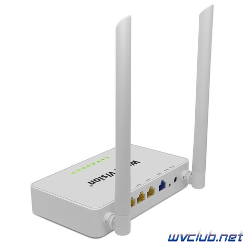

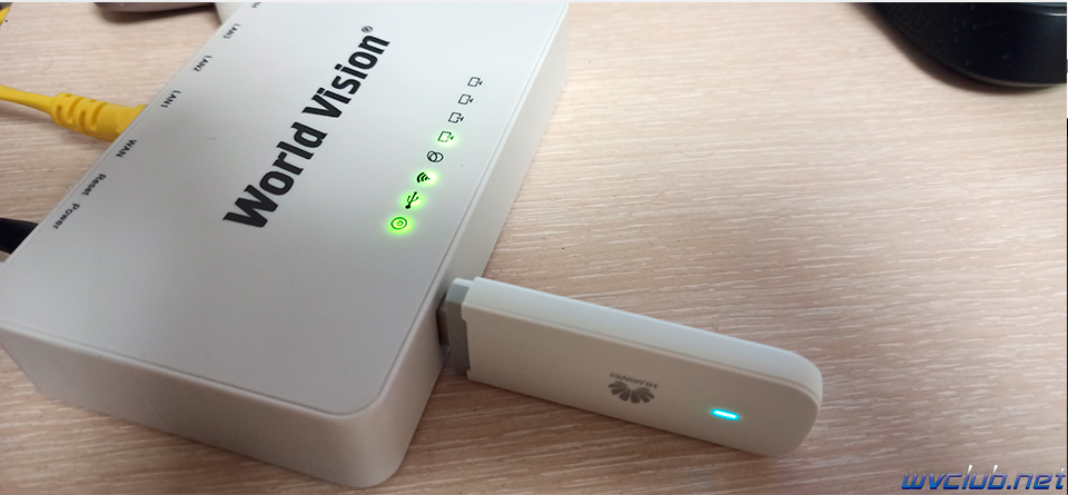

Описание:
World Vision CONNECT недорогой WiFi-роутер с широким набором поддерживаемых 3G/4G-модемов. Данная модель предлагает все функции, необходимые для построения эффективной системы усиления мобильного интернета. WV CONNECT автоматически «подхватывает» практически все популярные USB-модемы, включая брендированные операторские модели.
Имеется режим Ping Check для постоянной проверки наличия-интернет подключения и автоматической перезагрузки 3G/4G-модема в случае его зависания. Программная основа OpenWRT. Удобный веб-интерфейс открывает доступ ко всем необходимым для комфортной работы в интернете и локальной сети функциям и службам.
В частности, World Vision CONNECT поддерживает подключения PPPoE, PPTP и L2TP, сервисы DHCP, DNS, DyDNS, NAT, брандмауэр, IGMP Proxy и многие другие. Возможна настройка гостевой WiFi-сети и работы в режиме WISP-клиента.

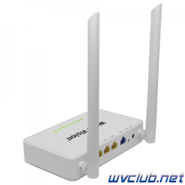

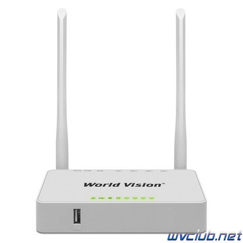

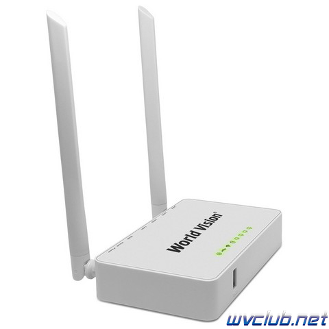

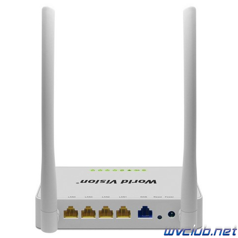

Наконец, в роутере имеются различные сетевые приложения, включая общий доступ к файлам и папкам Windows (SAMBA), FTP и встроенный torrent-клиент. Роутер выполнен в простом, но элегантном корпусе белого цвета. На задней панели расположены Ethernet-порты, кнопка перезагрузки и разъем питания.
USB-порт вынесен на переднюю панель.
Комментарий администратора Внимание! Данный порт является сервисным портом USB

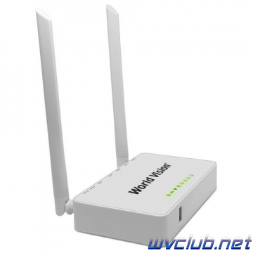

Светодиодная индикация расположена сверху. Отдельно отметим небольшой размер роутера. Корпус поддерживает крепление на вертикальную поверхность, при этом повесить роутер на стену можно как портами вниз, так и вверх.
World Vision CONNECT — привлекательное решение для пользователей, которым требуется недорогой, но функциональный маршрутизатор для подключения к интернету по выделенной Ethernet-линии или с помощью 3G/4G-модема. Поскольку ко многим USB-модемам может быть подключена внешняя антенна, World Vision CONNECT часто используется в основе различных систем усиления мобильного интернета.
