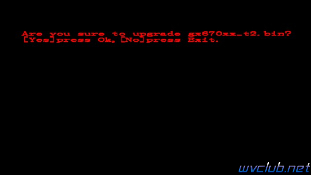

После загрузки устройства на экране телевизора увидим следующее изображение:
Are you sure to upgrade gx67xx_T2.bin? [Yes] Press OK. [No] Press Exit.
Что собственно спрашивает: "Вы действительно хотите обновить gx67xx_T2.bin? [Да] Нажмите ОК. [Нет] Нажмите Выход.", если мы даём согласие, то требуется на пульте ДУ телеприставки нажать кнопку ОК и продолжится процесс восстановления.

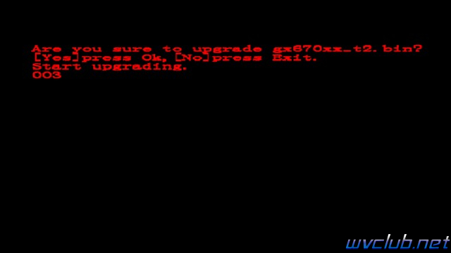

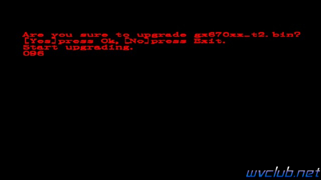

После подтверждения процесса обновления (восстановления) программного обеспечения, начнётся отсчёт от 0 до 100 как на экране ТВ, так и на светодиодном дисплее если он присутствует на телеприставке.
Start Upgrading
0 ------------------------------------------------------------- 100
В процессе обновления ничего не переключать.
Требуется дождаться завершения прогресса да 100%

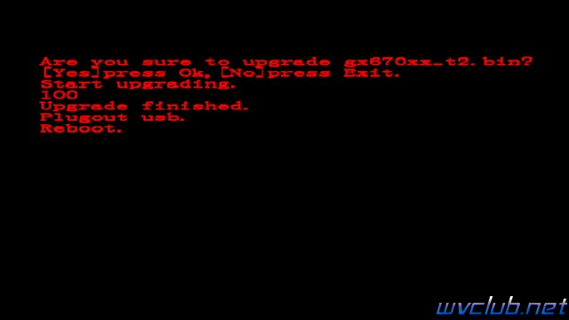

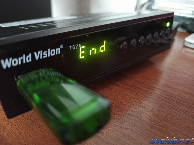

По окончанию процесса мы увидим надпись:
Upgrading Finished
Plug out USB
Reboot
На дисплее телеприставки будет отображаться сообщение "End"
После чего вам требуется отключить USB накопитель и перезагрузить телеприставку, следующий старт World Vision T624X/T625X загрузится в режим работы.
Если телепристака загрузилась в режим работы, то вы успешно выполнили режим восстановления.
Вот такой вот нехитрый и простой способ восстановить устройство при неустойчивой работе или возможно отказа загрузки в режим работы.

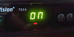

После прошивки на дисплее горит"ON" и все.Приставка не реагирует ни на пульт ни на кнопки.Куда копать?
Оффлайн Jared
  • -> Вы поблагодарили: 167
  • -> Вас поблагодарили: 105
  • Сообщений: 198
  • Репутация: +110/-0
  • "私は夜の翼を飛んでいるホラーです" :)
0gomer, пробовать по инструкции ещё раз восстановить
0gomer, после обновления перезагружали из сети электропитания?
Оффлайн 0gomer
  • Сообщений: 44
  • Репутация: +3/-3
Да,отключал от сети из розетки.
Добавлено: 17 Апреля 2022, 13:14:40
Пробовал несколько раз.Тоже самое.

Спасибо за видео.Нашел свою ошибку.При переименовании написал лишние .bin.
Невтимательное чтение моих рекомендаций из первого поста этой темы ;D

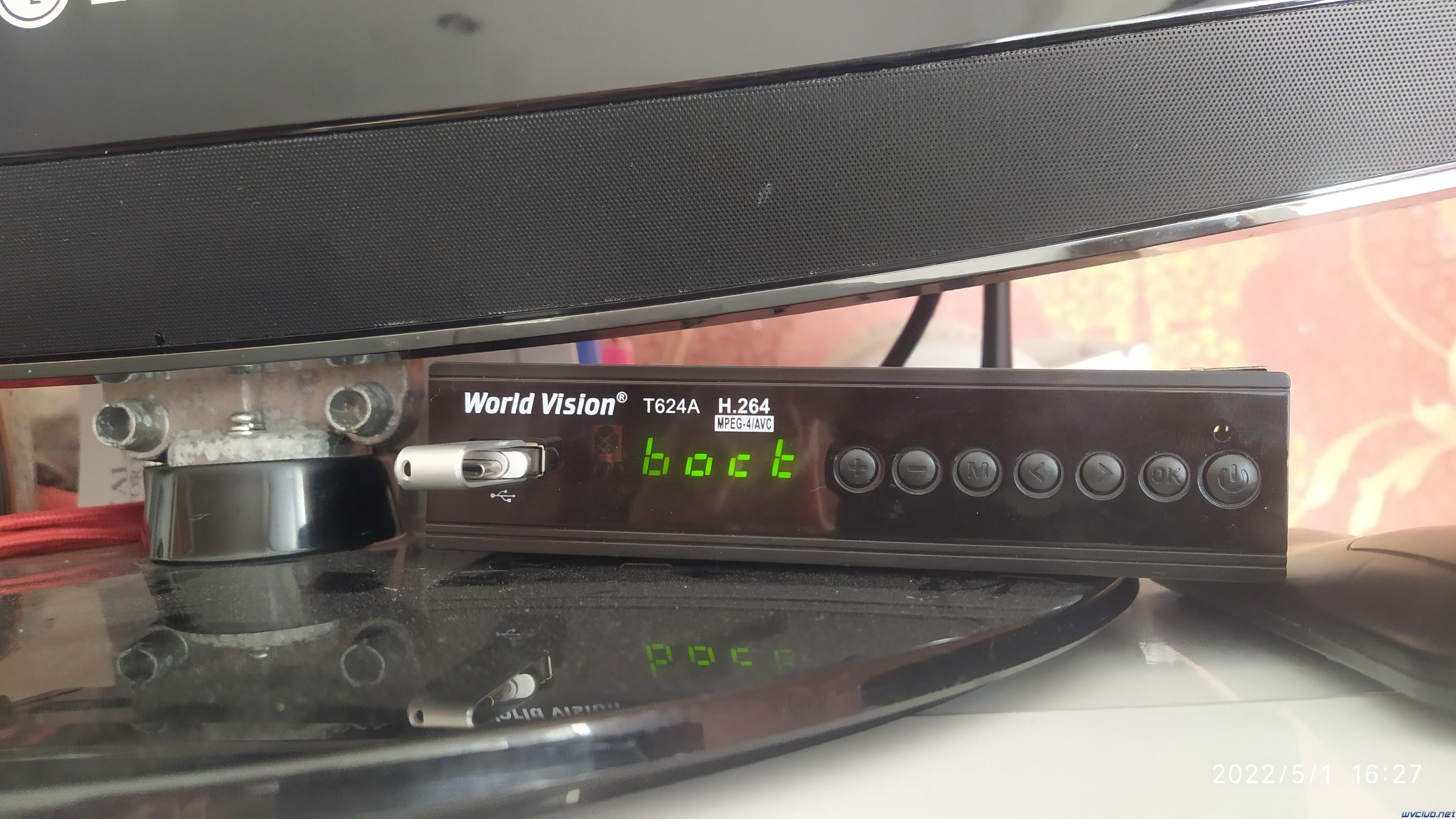

Оффлайн menatep
  • Модель ресивера: T62,T624A
А что значит это?При включении заставка появляется и дальше не идёт.Прошивка тоже не идёт
« Последнее редактирование: 01 Мая 2022, 16:47:43 от menatep »
А что значит это?
Возможно горит "boot", сегменту кирдык.
в сервис
