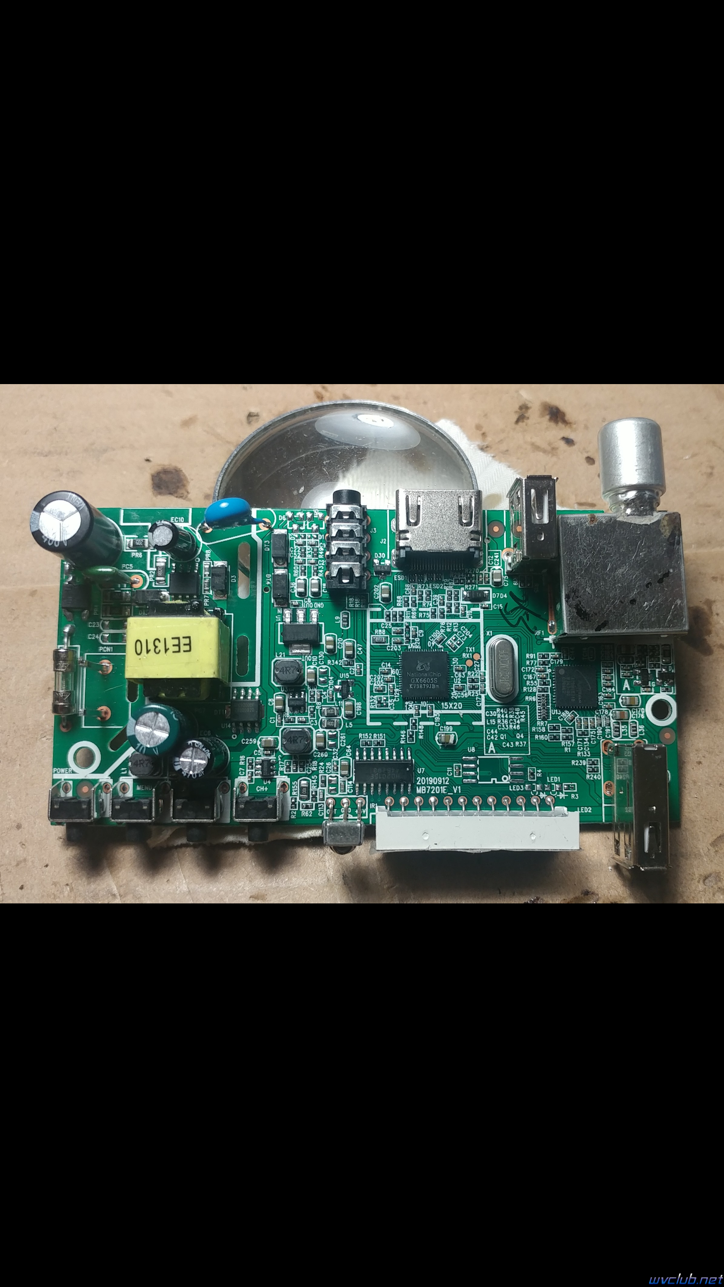

Здравствуйте, может кто-то знает от какой модели эта плата. Отдали на запчасти,хочу восстановить. Предполагаю что это Word Vision но хотелось бы знать какая модель.
Мои поиски успехом не увенчались.
« Последнее редактирование: 12 Июня 2022, 14:00:54 от Gennadiy Green »
Gennadiy Green, если все правильно помню, то это t62d2 из первых, смущает 6605 не помню что бы на d2 его ставили, на 62d точно было... но много было разного железа, что бы все упомнить....

wolow, Спасибо за ответ, я тоже находил сходство с T62D2, смущало что:
1. вместо GX3235S установлен GX6505S
2. фотоприемник установлен слева от дисплея ,а на T62D2 он справа, возле USB.
3.дисплей желтым светит ,а не зеленым как в Т62D2.
4. компоновка и расположение других радиоэлементов на плате отличается.
Залил в микросхему прошивку от серий T62 ,приставка заработала. Ловит отлично DVB-C по кабелю триолан, работает You Tube по wifi адаптеру . Но не ловит ни одного канала Т2 с эфира, антена исправна. Замена кварца 24 мГц в тюнере ничего не изменила. Подозреваю микросхему тюнера или сам процессор.
Gennadiy Green,
1.6605 и 3235 отличие в первом встроенный DEMO S/S2, но так как используется внешний DEMO для T/T2/C то рояли не играет, а так pin2pin проц
2-3. модели с разных заводов могут иметь разные дисплеи и зеленые и желтые и компоновку элементов тоже
4. весьма странно если Кабель работает, посмотри тюнер...
это Т62D2 в одной из ревизий.может микросхема тюнера подохла? там по-моему altobeam 2040
