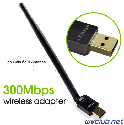

этот норм у меня работает. Вообще по кабелю смотрю, но тестировал и вай фай.
