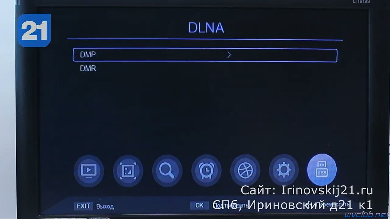

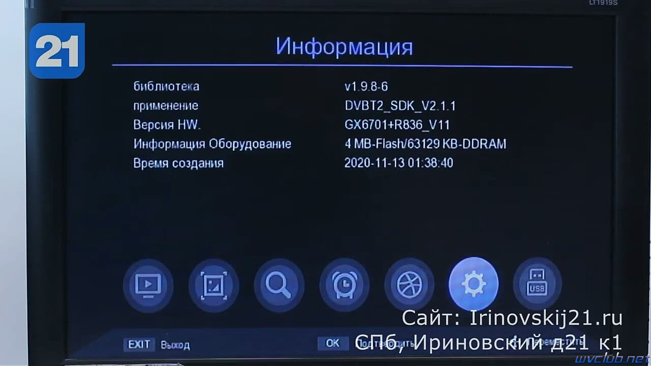

Слушайте, я тут в обзоре у ириновского углядел что на приставке с этим чипом, есть режим DLNA DMP:
Приложил скрины.
Если это какое-то новое ПО в котором китайцы смогли запилить dlna плеер тоже нормально пашущий - можно в будущих версиях ПО это к нам тоже затянуть?
« Последнее редактирование: 02 Августа 2021, 13:12:06 от mesb »
mesb, проверим, если есть такая возможность, то будет добавлено.
