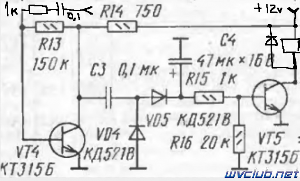

Пожалуйста подскажите. Есть спутниковый ресивер, подключен через тюльпан сзади телевизора (ЭЛТ). Хочу еще прицепить к телику эфирный T2 - попробовал подключить через передние тюльпаны. При выключеном спутниковом ресивере изображение на телевизоре с эфирного пахабное. Если вытянуть из тюльпанов спутник то только тогда изображение с эфирного востанавливается. Что я делаю не так? Или мой вариант это только комбо ну или перевыдергивание штекеров:)?
вариант лучший это комбо, либо дергать AV
Оффлайн q07
  • Модель ресивера: gi
либо автосвич переключаемый видеосигналом одного из источников. схема с реле
Добавлено: 08 Марта 2020, 12:01:38
.. и ещё если есть параноики типа меня в плане принудительного охлаждения всяческих ресиверов, медиаплееров и прочего подобного, тот же узел использовать для питания вентилятора, который в дежурке будет останавливаться
