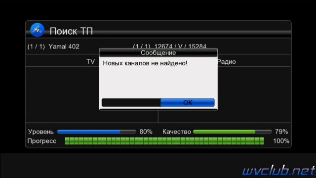

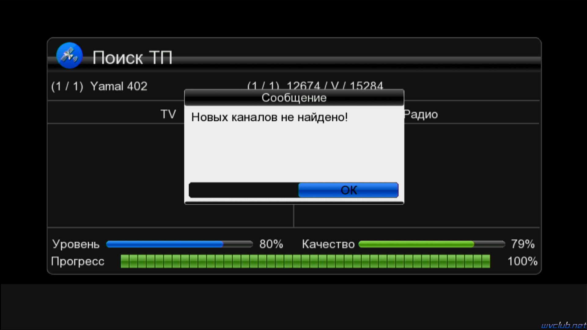

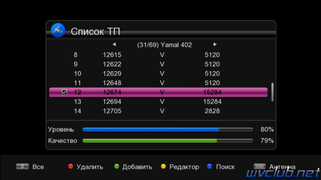

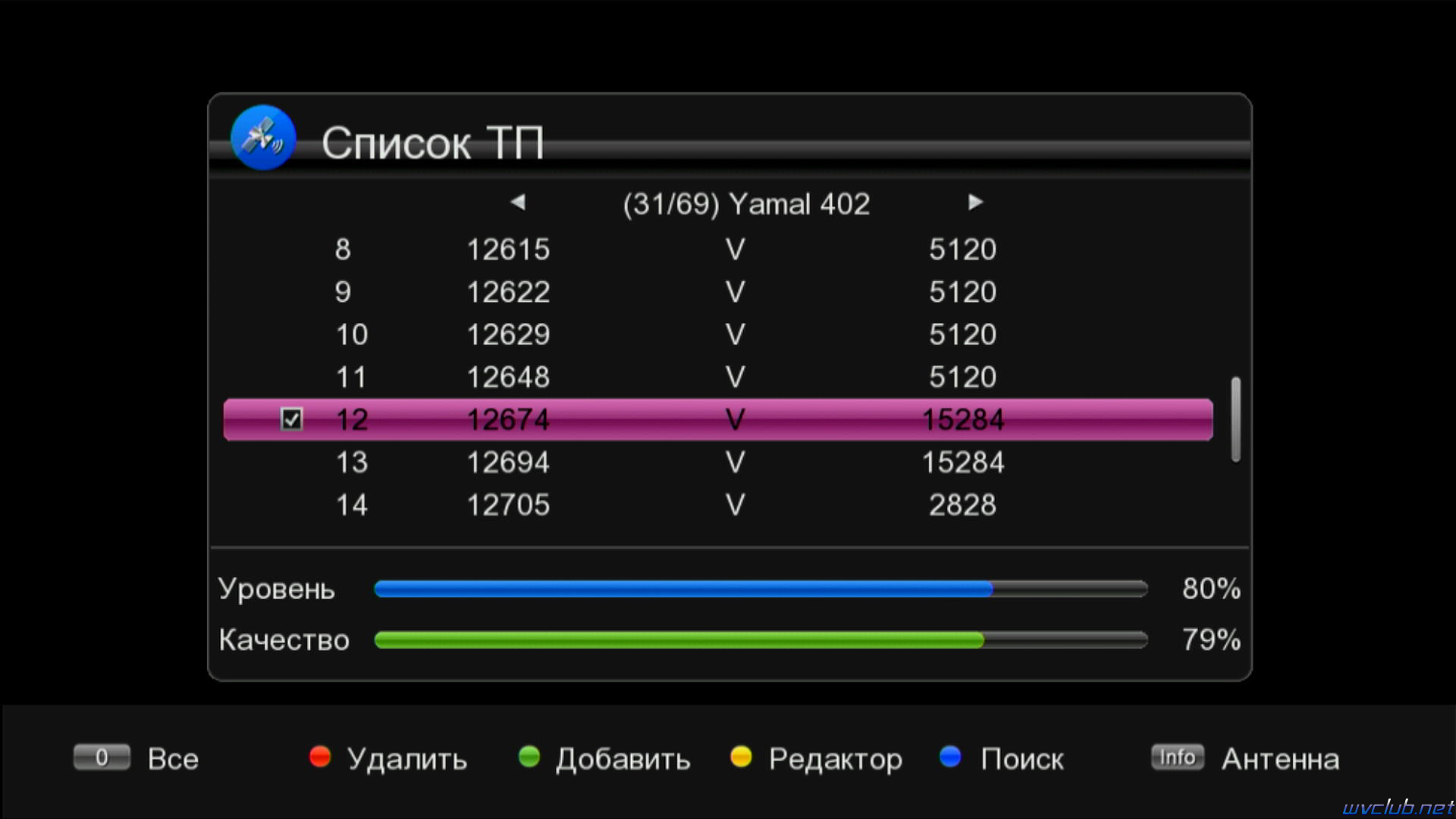

стояло Программное обеспечение для World Vision Foros Combo T2/S2   от 21.10.06
на ямале 402- 55Е,12674 V 15284 3/4,DVB-S2/8PSK,T2-MI ,НЕ прописывается первый мультиплекс,хотя  по шкале 75% на
84% сигнал...
поставил прошивку от 21.02.2022, результат тот же
подскажите как это лечится
Re: Вопросы и ответы
« Ответ #47 : 07 Марта 2022, 15:16:04 »
юрий56, на данный момент, никак.

подскажите решилась ли проблема с

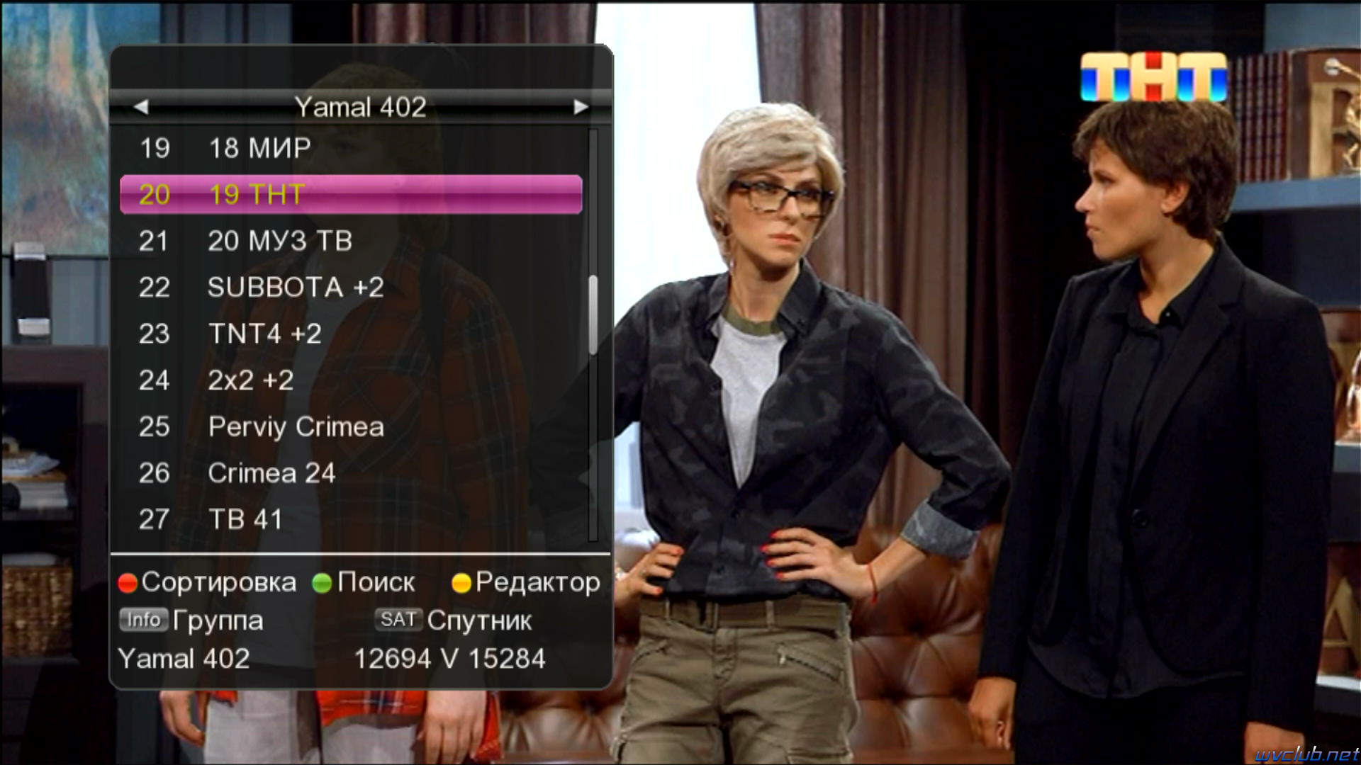

  Проверил. У меня сигнал есть на 12674,  но каналы не прописываются. Или только у меня????? Может кто ешё проверит этот транспоендер? На 12694 каналы работают.
ОСТАЛАСЬ - НЕ прописывается первый мультиплекс,хотя  по шкале 75% на 84% сигнал...

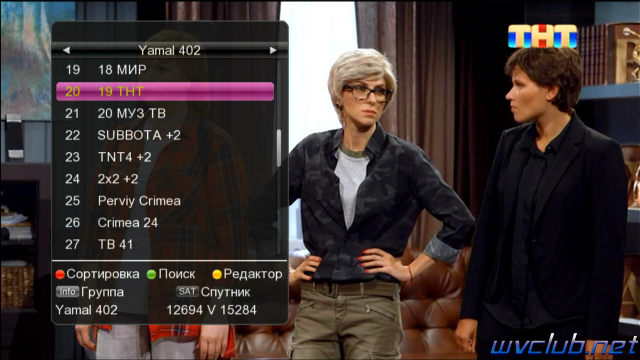

На 12694 каналы прописываются и работают
« Ответ #52 : 14 Августа 2022, 15:59:15 »
юрий56, тогда нужна запись потока, либо ждать пока перенастрою антенну в ручном режиме, так как мотор уже снял.

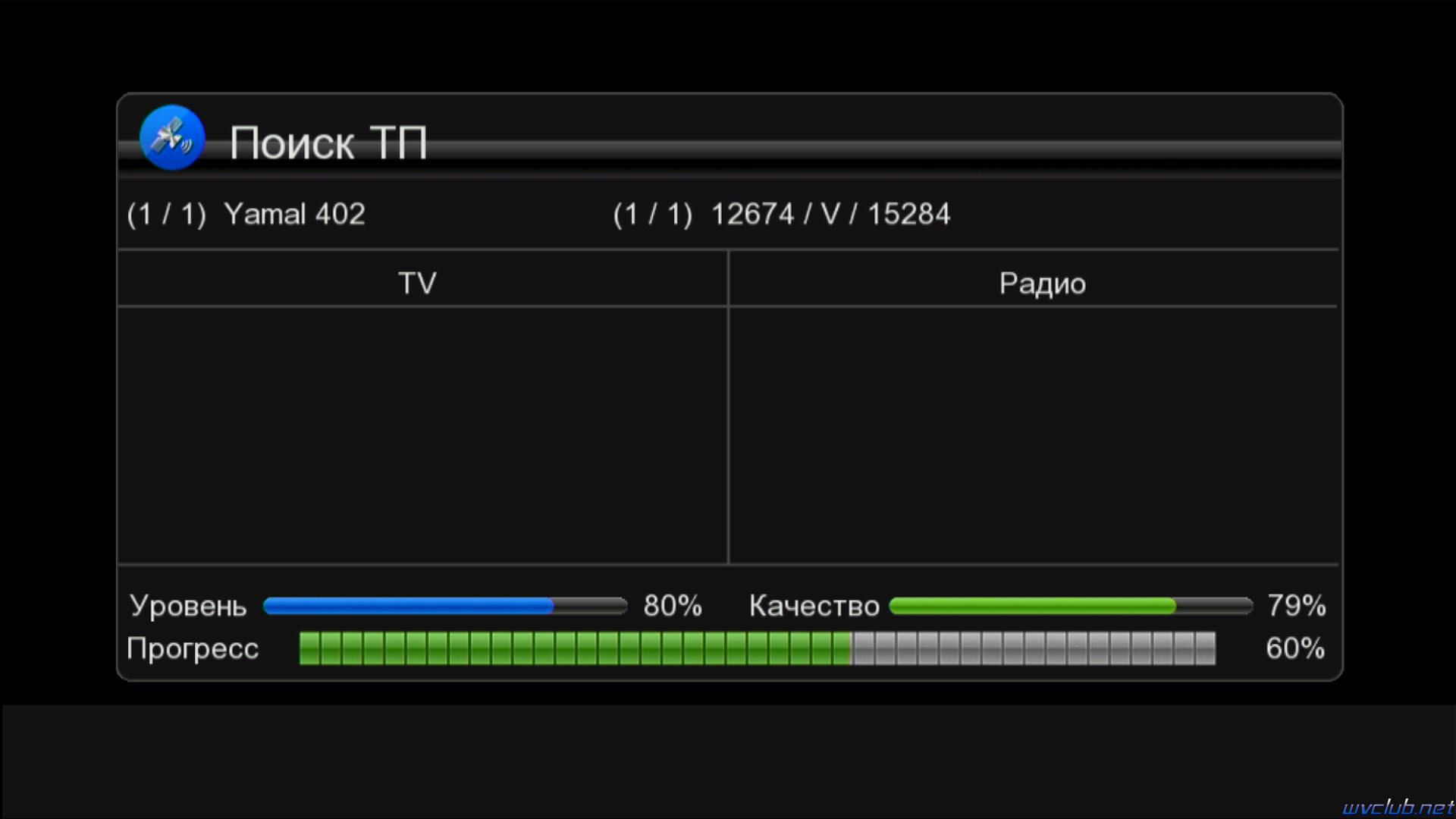

тоже проверил на ямале 402- 55Е,12674 V 15284 3/4,DVB-S2/8PSK,T2-MI  сигнал есть а канали несканирует...

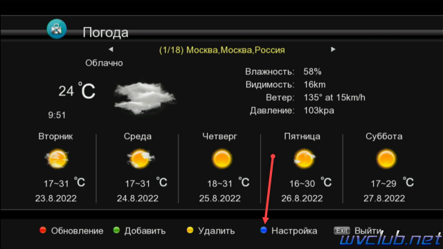

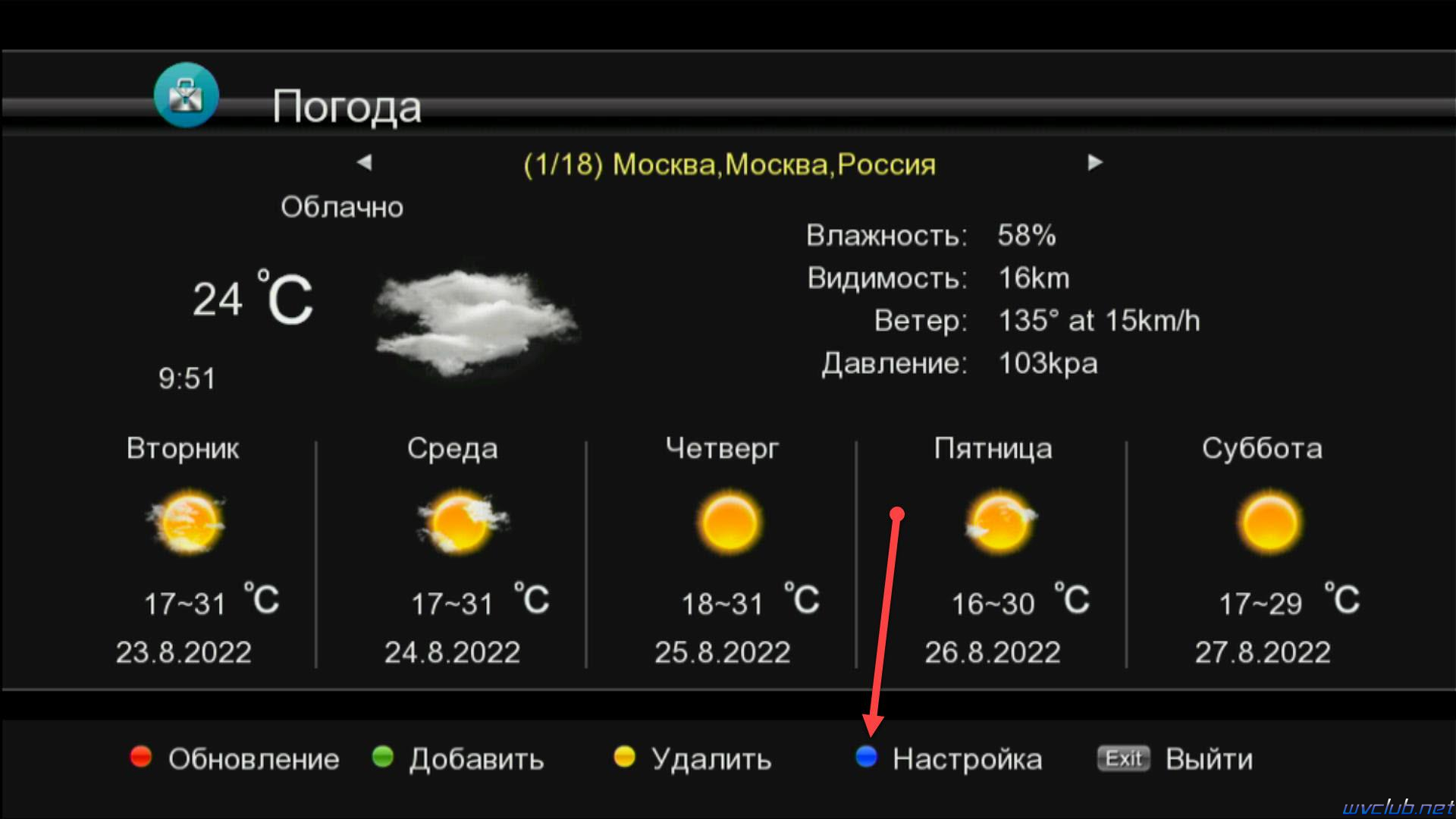

Только заметил
в русской версии ПО по погоде - дни недели  и явления погоды на английском...также непривычно название города на английском читать
Оффлайн kladovchk
  • VIP
  • -> Вас поблагодарили: 278
  • Сообщений: 141
  • Репутация: +281/-0
« Ответ #56 : 23 Августа 2022, 10:33:30 »
Только заметил

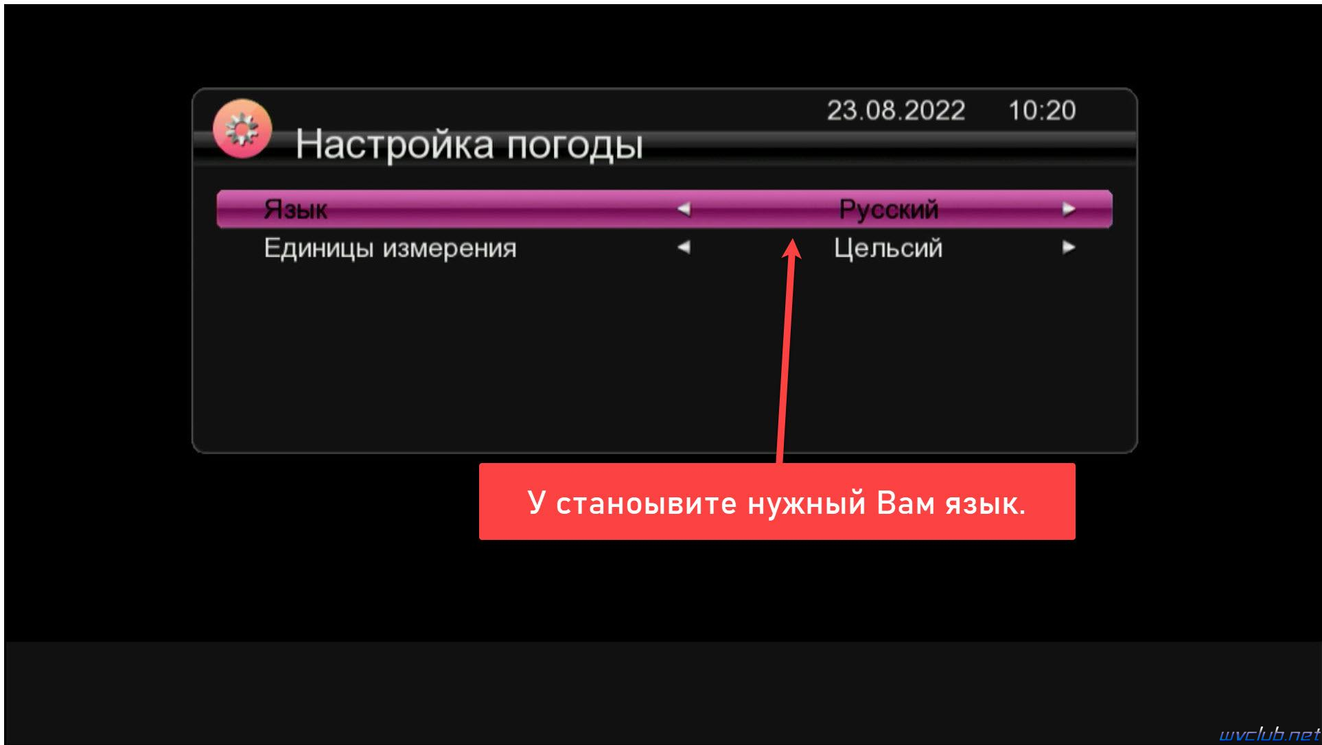

юрий56, зайдите в настройки и установите нужный Вам язык.
Оффлайн юрий56
  • -> Вы поблагодарили: 13
« Ответ #57 : 24 Августа 2022, 22:25:56 »
kladovchk,большое спасибо за подсказку...

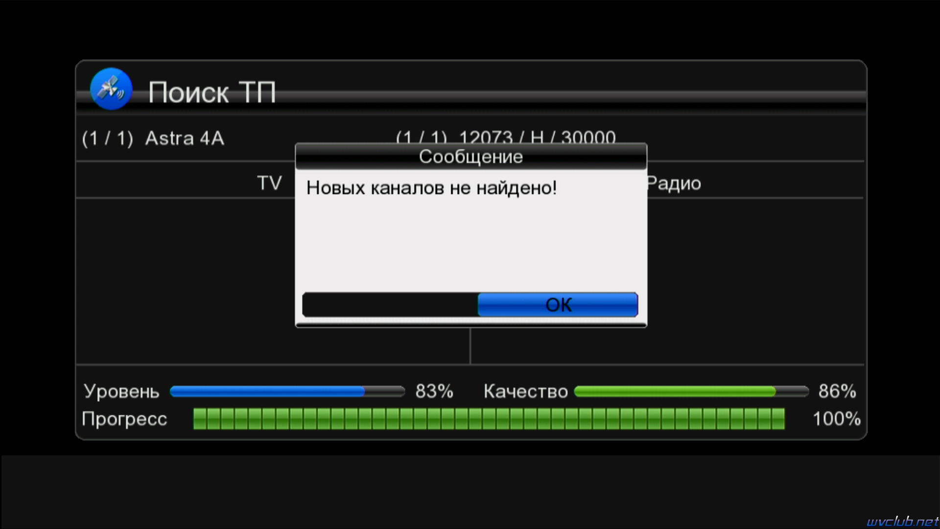

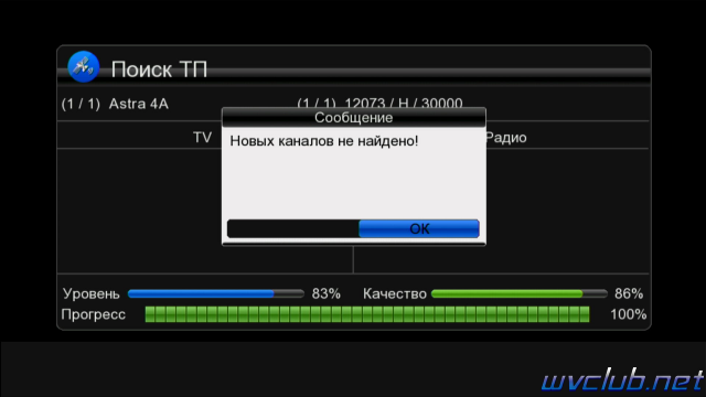

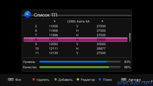

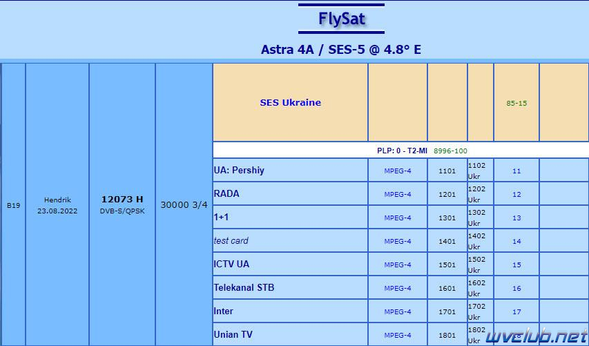

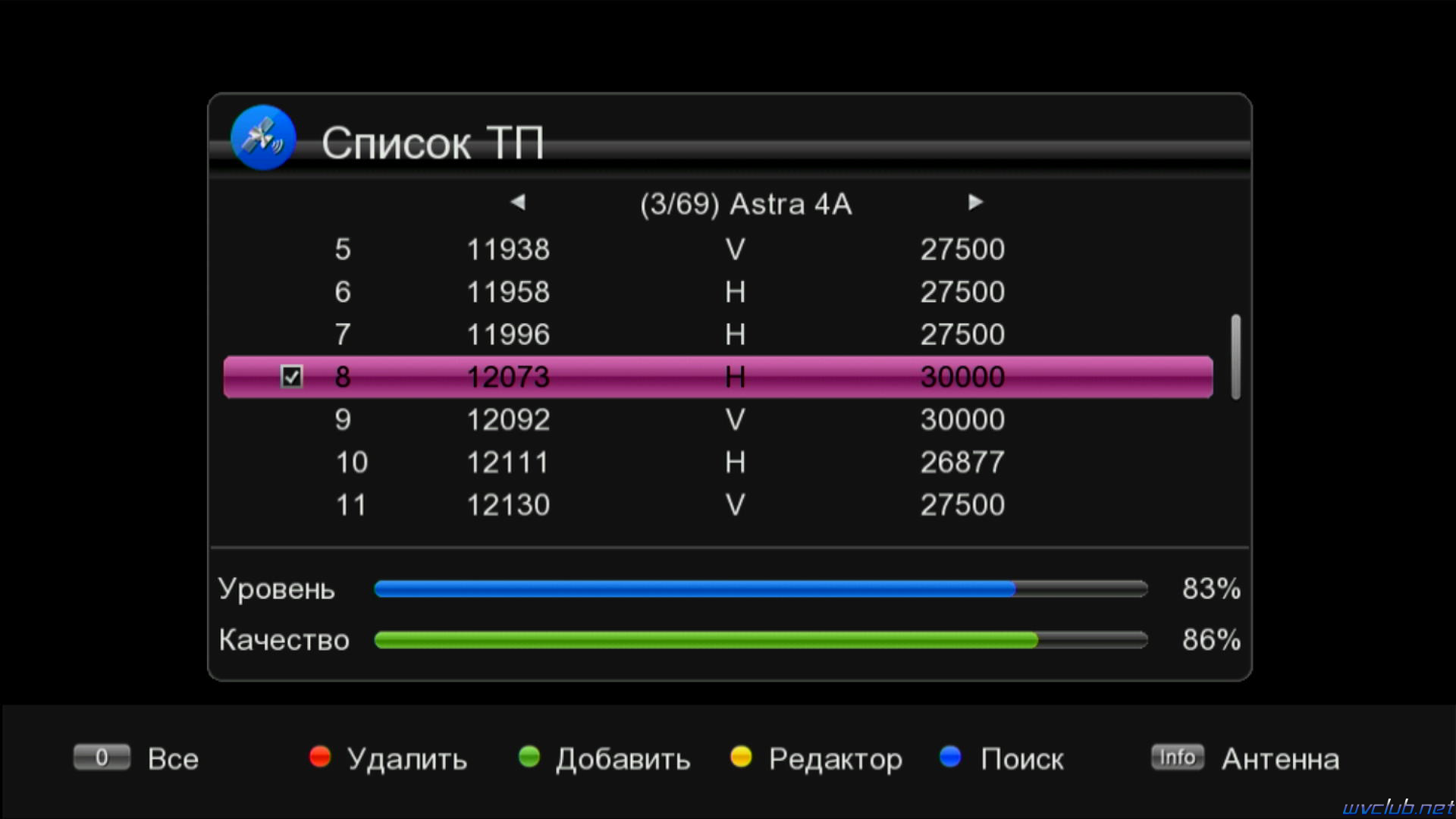

У меня вопрос по поводу тр-ра 12073 H 30000 (Astra 4A). Сигнал ресивер принимает, а каналы не прописываются. Будут ли на данном транспондере работать каналы? Спасибо.
