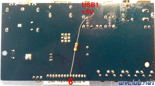

Один из вариантов исправления - запитать его от разъёма USB:

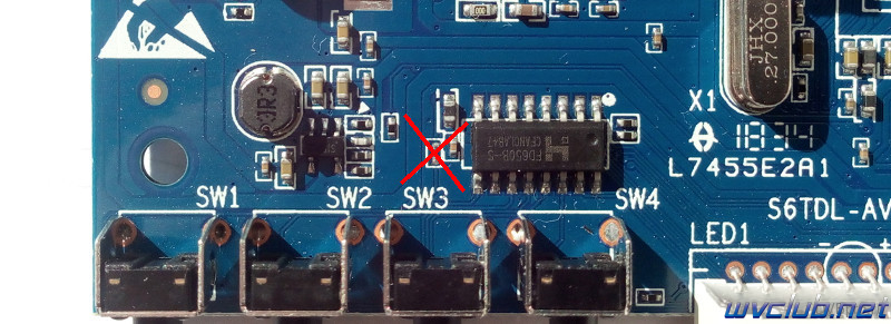

убрав с платы SMD-резистор 1 кОм (у 64D - самый крайний от микросхемы LED-драйвера):
и припаяв новый на 2.2 кОм - к 6 ножке цифрового индикатора и к +5В USB1:

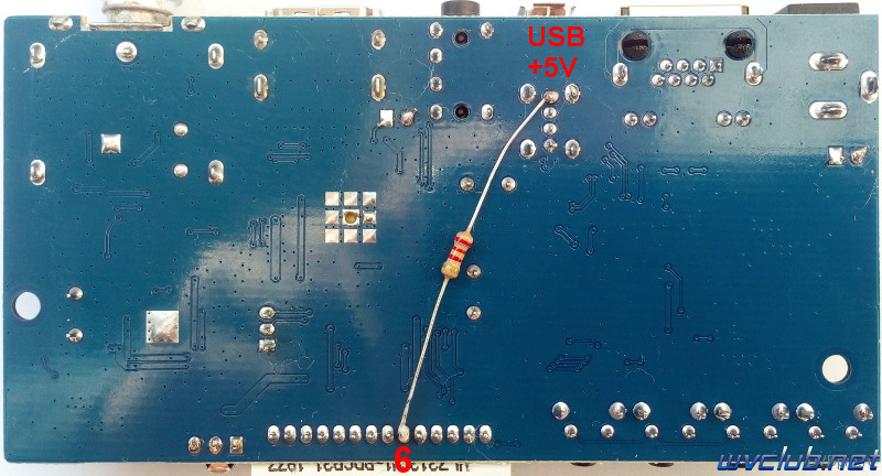

И аналогично у моделей с LAN:

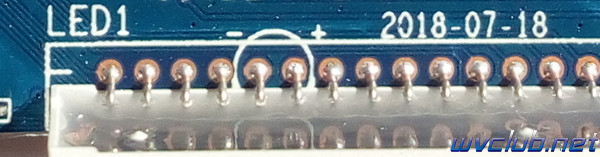

Как видно, у модели 64M на 6 контакте как раз располагается + его двухцветного светодиода:
и, соответственно, у 64M индикация работает нормально (однако нет цифрового индикатора).

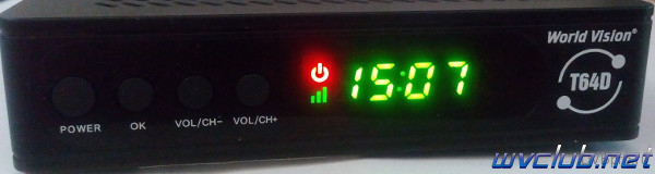

Но теперь и у других моделей в дежурном режиме - красный значок отключается:

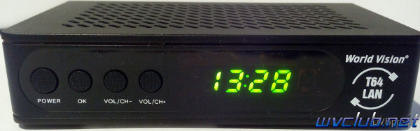

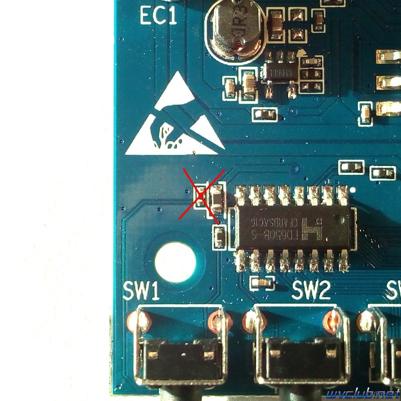

Во всех моделях (кроме M) красный индикатор режима работы горит всегда:
поэтому некоторым людям сложно сразу понять включена она или в дежурном режиме?
Причина в том, что этот красный значок в цифровом индикаторе постоянно подключен к питанию +3.3В:
Даже в дежурном режиме работают все источники напряжения кроме питания ядра +1.16В.

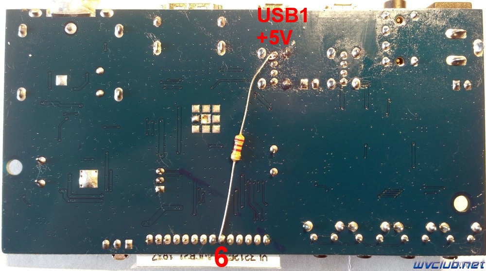

Один из вариантов исправления — запитать его от разъёма USB:
убрав с платы SMD-резистор 1 кОм (у 64D — самый крайний от микросхемы LED-драйвера):
и припаяв новый на 2.2 кОм — к 6 ножке цифрового индикатора и к +5В USB1:
Но теперь и у других моделей в дежурном режиме — красный значок отключается:

Переделал красный индикатор на одной из своих Т64D так, как описано в этой теме. Всё работает! Только когда припаялся к USB контактам и индикатору, я эти контакты немного заклеил термоклеем, а то мало ли что бывает при отваливании провода в редких случаях.
