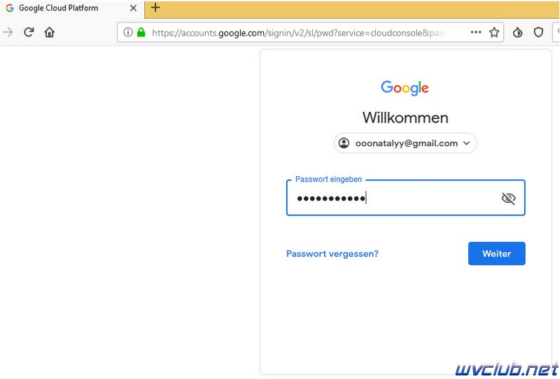

1)Вам требуется перейти по ссылке на страницу. И если вы не авторизованы в сервисе, то авторизуйтесь.

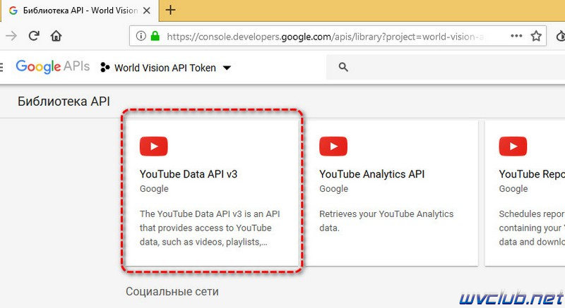

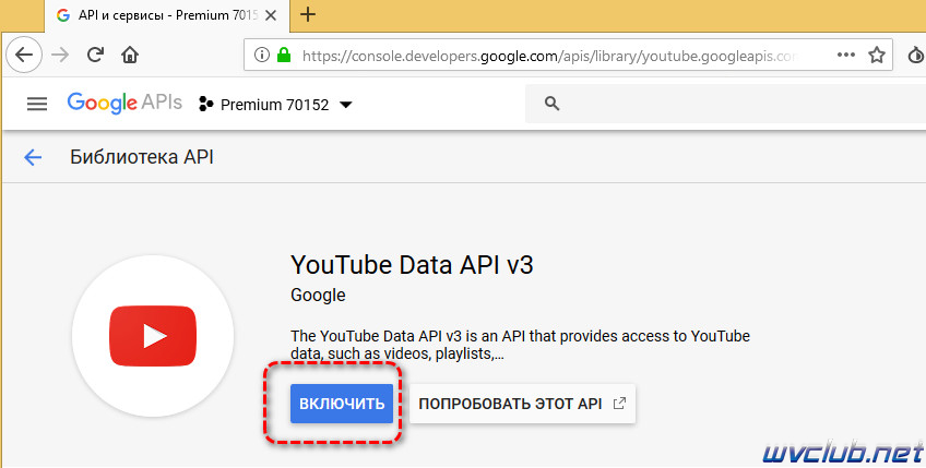

2) Далее на открывшейся странице в списке находим и выбираем библиотеку YouTube Data API v3 и выбираем.
3) На открывшейся странице нажимаем Включить (я буду выделять важные пункты в пунктирные квадраты).

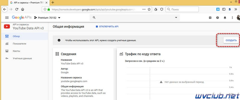

4) Затем перед нами открывается новая страница, где в правом верхнем углу мы жмем Создать.
В следующем окне ссылку нажимаем внимательно смотрим на скриншоте "Вы можете пропустить этот шаг и сразу создать ключ API"

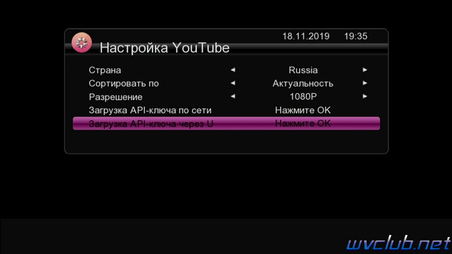

В приложении YouTube файл  youtube_apikey.xml загружается c USB накопителя, находясь в приложении по нажатию красной кнопки открываем Параметры,

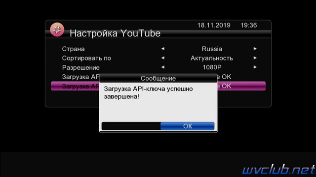

выбираем пункт "Загрузка API-ключа через USB" и нажимаем центральную кнопку пульта ОК, по окончанию загрузки телеприствка вам отрапортует об успешной установке ключа.

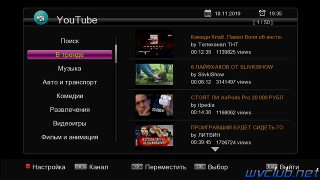

Как результат после выхода из параметров мы имеем рабочее приложение, все видео и функция поиск работают вновь, как и прежде.

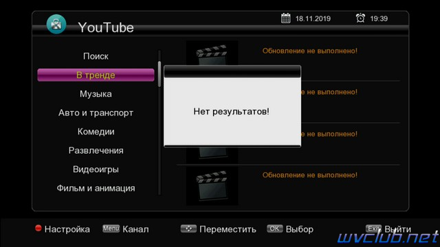

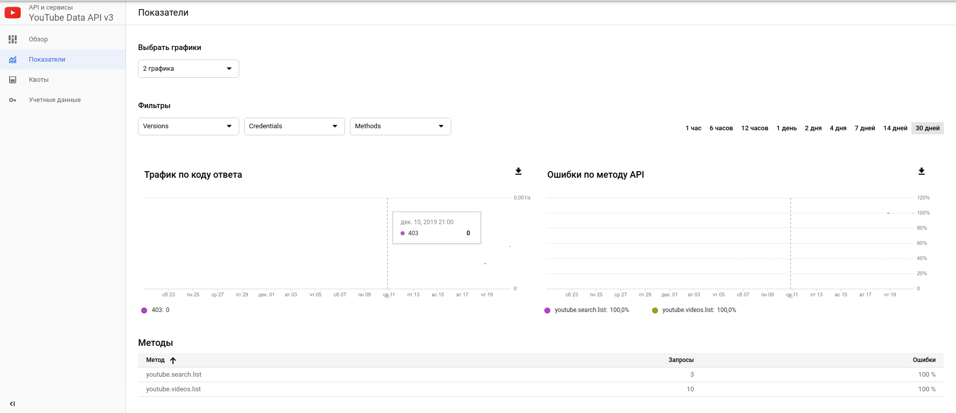

Ерунда какая то все по инструкции делаю, запросы вроде как гугл видит, но все с ошибкой. Прошивка последняя. Устройство Foros Ultra.

Загрузил айпи работает только в тренде. Ни поиска ничего другого нет
