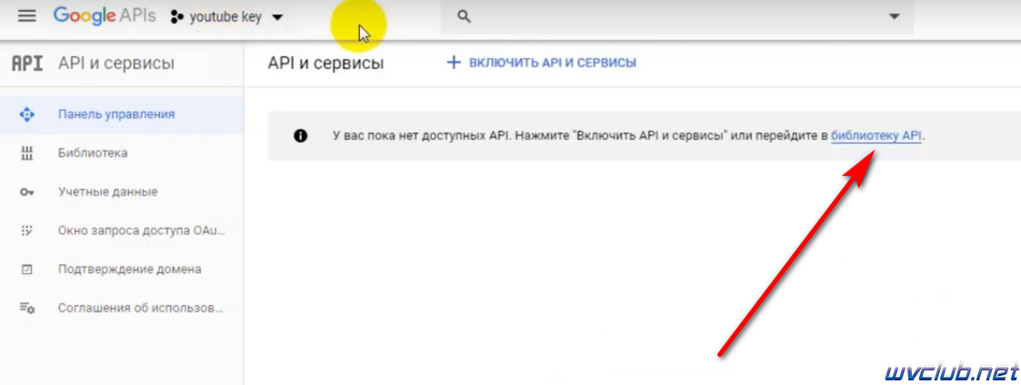

У меня под кнопкой включить вот что пишет"IAM: у вас недостаточно прав, чтобы включать и отключать сервисы и API для этого проекта. Обратитесь к владельцу проекта" КНОПКА ВКЛЮЧИТЬ НЕ НАЖИМАЕТСЯ
Оффлайн Marjan0506
  • Марян
  • -> Вы поблагодарили: 610
  • -> Вас поблагодарили: 258
  • Репутация: +263/-1
Если вот такое. то переходим в Библиотеку API и там включаем ;)
