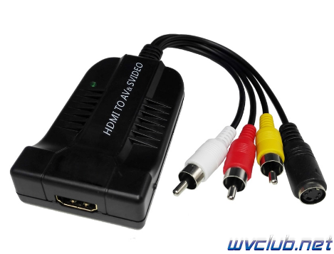

Вопрос по аппаратной части.
Кто-нибудь знает, КАК из T64D извлечь наружу RGB 576i, или хотя-бы S-Video?
Разницу между композитом и компонентом видно даже на 21" кинескопе, я уж молчу про чистый RGB на бОльших диагоналях...
Оффлайн Alex999
  • -> Вы поблагодарили: 97
  • -> Вас поблагодарили: 131
  • Сообщений: 116
  • Репутация: +131/-0
Re: Обсуждение аппаратной части World Vision T64
« Ответ #10 : 19 Февраля 2020, 16:07:24 »
Качество только через выход HDMI Т64D. Если у вас нет техники со входом HDMI, то:
1) купите адаптер HDMI->VGA (на Алиэкспресс 2$ или 3$ с звуком; там, где вы живете ~ 5-8$).
2) или HDMI->DVI  (цены примерно такие же)
3) или HDMI->S-video (с этим адаптером сложнее и намного дороже, и еще нужно искать его).
Вот это, что на фото, есть на Алиэкспресс за 14$. Если поискать может что и дешевле найдете.

« Ответ #11 : 22 Февраля 2020, 08:58:32 »
Спасибо за ответ.
Второй вариант отпадает сразу: DVI даже на кинскопных мониторах почти не было.
С первым тоже не всё так гладко - RGB есть, но нужно как-то конвертировать "мониторные" синхроимпульсы в понятный телевизору синхросигнал.
Третий вариант ближе к теме - но во1 отпугивает сопоставимая с приставкой цена (плюс ещё кабель HDMI-HDMI) и внешнее питание, а во2 далеко не факт что преобразование HDMI-> RGB и RGB-> (S) Video производятся _разными_ чипами.
Собственно я про это и спрашивал, КАК это преобразование реализовано в вашей приставке: ВНУТРИ одного чипа (тогда вопрос снимается), или таки с транзитом "прямого" RGB и синхроимпульсов с выхода ЦАП на отдельный кодер PAL (ну или компонентов S-Video на отдельный смеситель).
