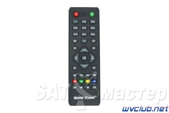

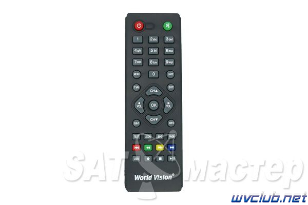

Я когда инструкцию читал тоже видел данную модификацию пульта,НО У МЕНЯ ПУЛЬТ ТАКОЙ: . Сортировка отключена...

  По поводу "FAV" вы наверняка пробовали нажимать по очереди все кнопки, но в список так и не вошли. Остается попробовать найти такой пульт как в инструкции, или заменитель. Например HUAYU DVB-T2+1. После ввода кода "Power+0" будет имитировать команды Т34
Еще можно попробовать использовать смартфон с ИК портом в качестве пульта.
