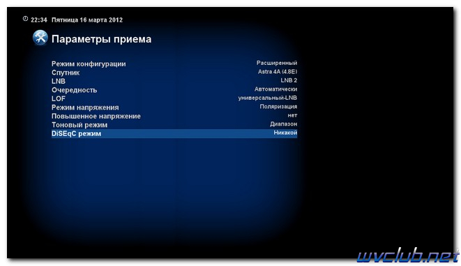

anton9303, Кабель от антенны в  LNB IN должен быть прикручен , настройки просты и настраивать нечего то , привожу скриншот. Имидж заливали с нуля чистый я так понял , satellites.xml обновить стоит тоже .

настройки как на скриншоте,только LNB не два 2 ,а один 1 , я думаю что в данной конфигурации не влияет?
