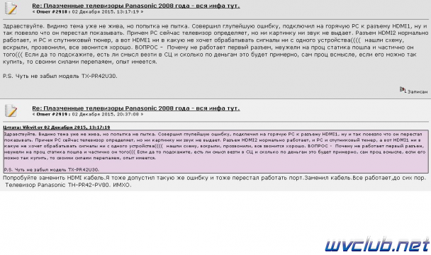

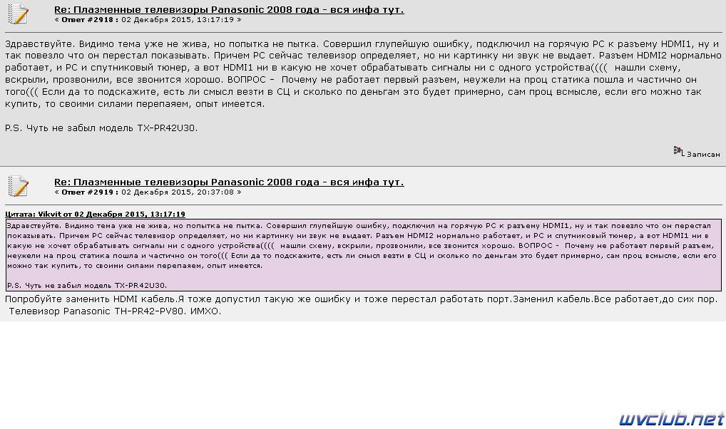

Убил немного времени поискал в инете мож у кого проблемы с hdmi panasonic, так их куча и в особенности сгорают порты при вкл.\откл. на горячую.
Добавлено: 10 Апреля 2019, 15:58:53
В инструкции к ТВ указано, что девайсы при подключении должны быть отсоединены от сети (физически, а не выключены в станд бай). Да и указана последовательность включения, выключения (источник-приемник) для корректной работы.
И это про ПАНАС.
И еще встречал в источниках (инет) проблема с частотой по HDMI.
Цитирую: подключенный через hd кабель телек к компу, не показывает при 60Гц если ставить на 30Гц то изображение появляется) почему так помогите разобраться.
Так что по моему дело не в "бабине".
« Последнее редактирование: 10 Апреля 2019, 16:12:16 от Sanches235 »
Горячая стыковка никогда до добра не доводила. Только народ у нас этого не хочет понимать
