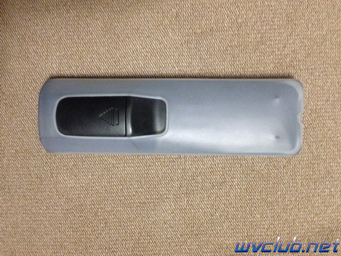

Для тех кто хочет чтобы ПДУ работал долго и отлично выглядел. Пульт без доп кнопок. Вот сылочка на чехол. Нужно выбоать размер H04. Сел идеально.

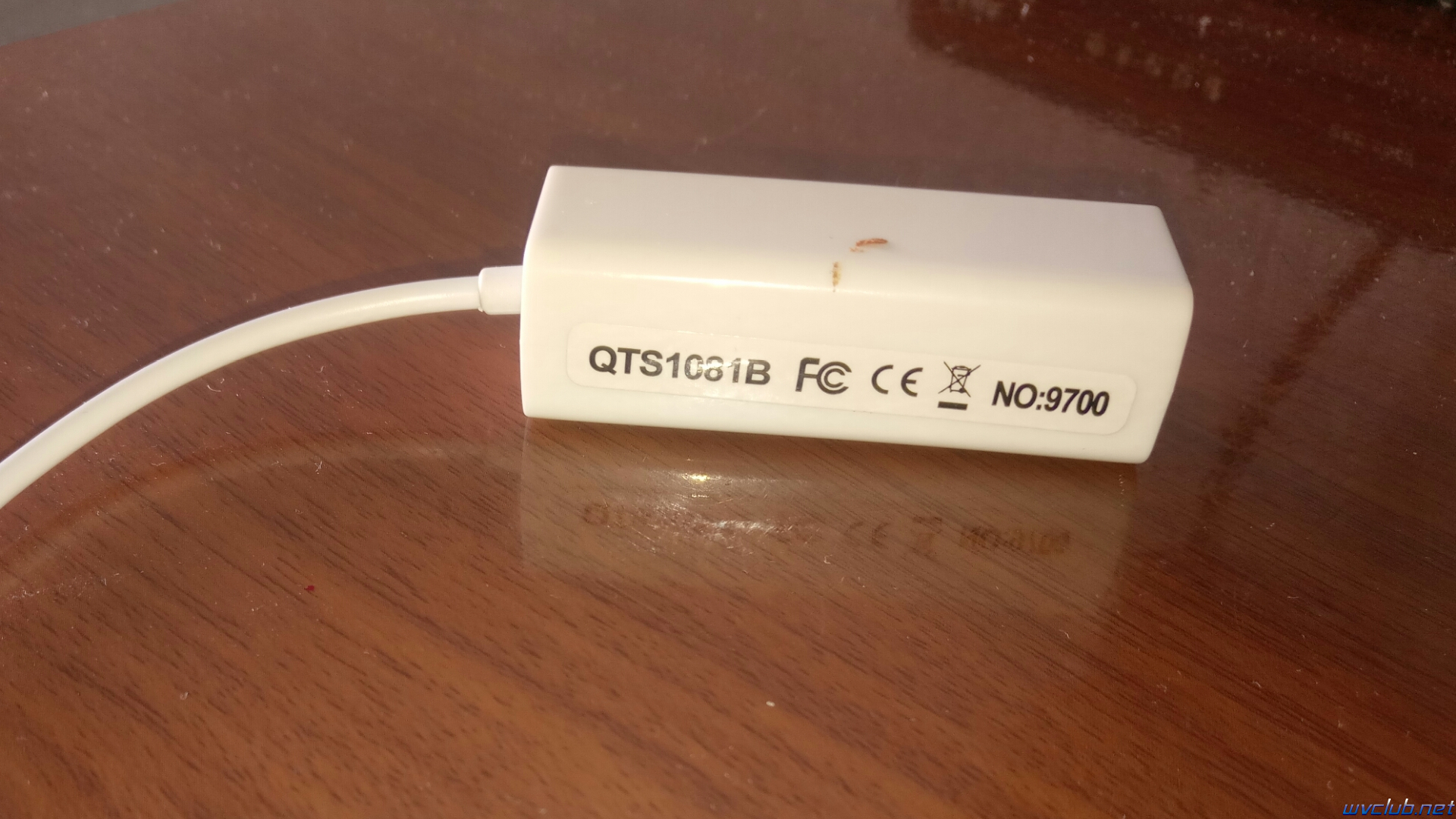

Этот свисток не сработал на приставке. Если что  :)
Брал здесь 119,69 руб.  10%СКИДКА | NOYOKERE мини USB 2,0 Ethernet адаптер USB к RJ45 Lan сетевая карта для Windows 10/8/7/Vista/XP

Напишите какая приставка и прошивка для инфы

Ключевой индикатор на этом свистке- наклейка с маркировкой 9700(тип чипсета внутри), он если бы и запустился, то скорость была-бы 5-7Мв/s , что будет меньше скорости через wi-fi адаптер. Абсолютно бесполезная вещь для этих приставок.

Тюнер у него Т62А, а прошивка может быть не понимающая USB-LAN

только последняя форумская прошивка имеет драйверы lan-usb. У вас последняя прошивка на борту? Ну это так, для понимания вопроса.
