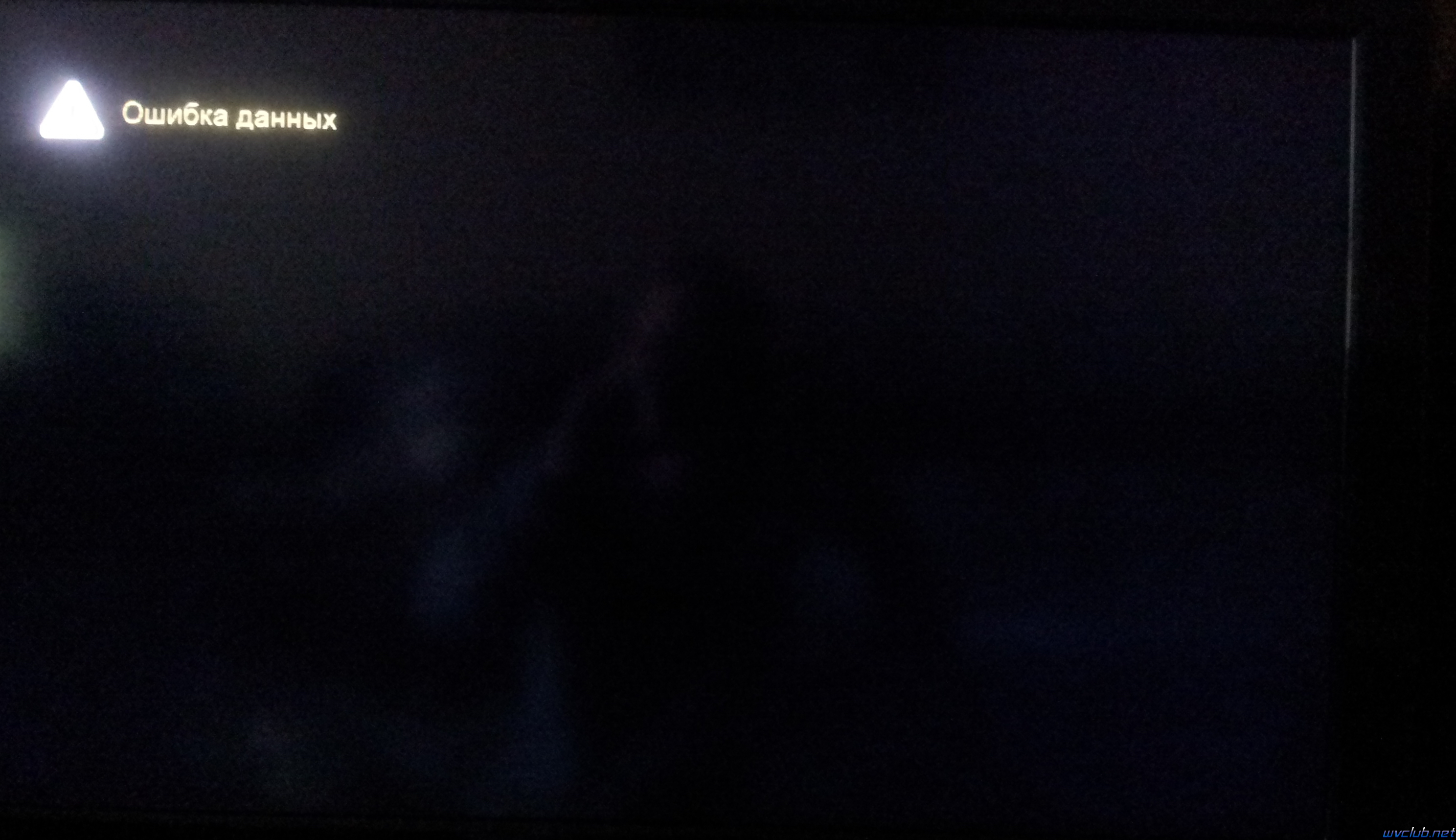

Добрый день. Хочу поделиться радостью, наконец то я запустил свои приложения. Вызвал мастера от провайдера, тот приехал, в настройках адаптера поменял DNSкоды, и о чудо, всё заработало. Надеюсь кому ни будь поможет кто вдруг столкнется с такой же проблемой.

но все завершаются одинаково: ! Ошибка данных
Любые другие обычные ролики показывает без проблем.
Прошивка Бета, последняя, 9.00.13.
« Последнее редактирование: 23 Января 2019, 19:13:58 от userwvp »
userwvp, очень жаль, как всегда YouTube напакостил скорей всего, потому как работало всё замечательно.

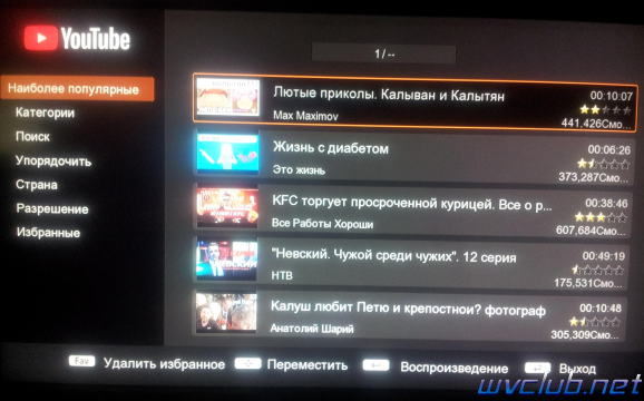

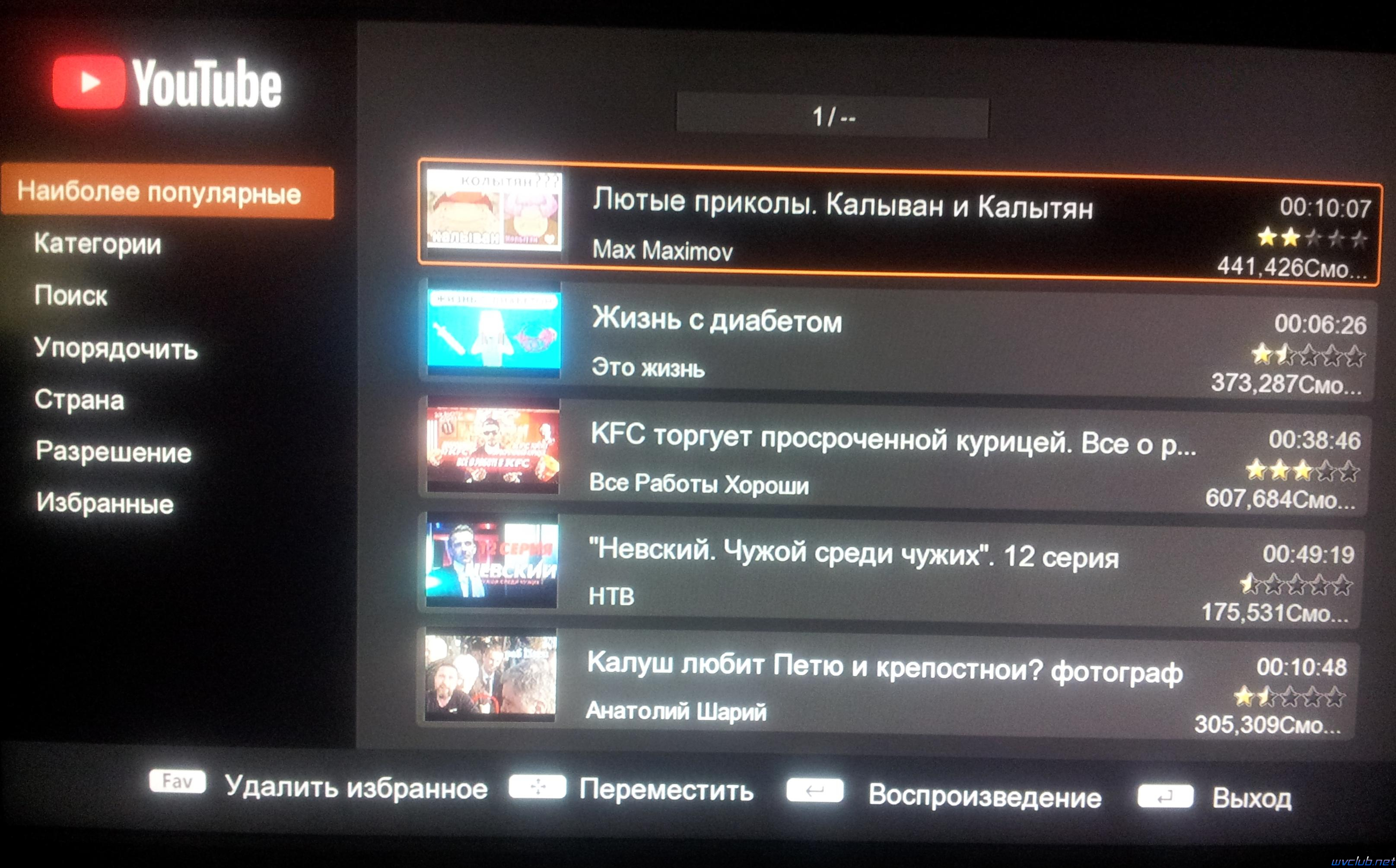

Разработчикам. Перепутаны подписи кнопки Fav. Внизу экрана вместо добавить написано: "Fav - удалить избранное", нажимаешь - возникает надпись: "Добавить в избранные" и ОК, причём отказаться нельзя, Нет, не предусмотрено. А в разделе Избранные, подпись внизу экрана: "Fav - информация", нажимаешь, избранное сразу удаляется из списка, причём вопросов об удалении никаких не возникает.
Прошивка последняя от 23.01.2019.

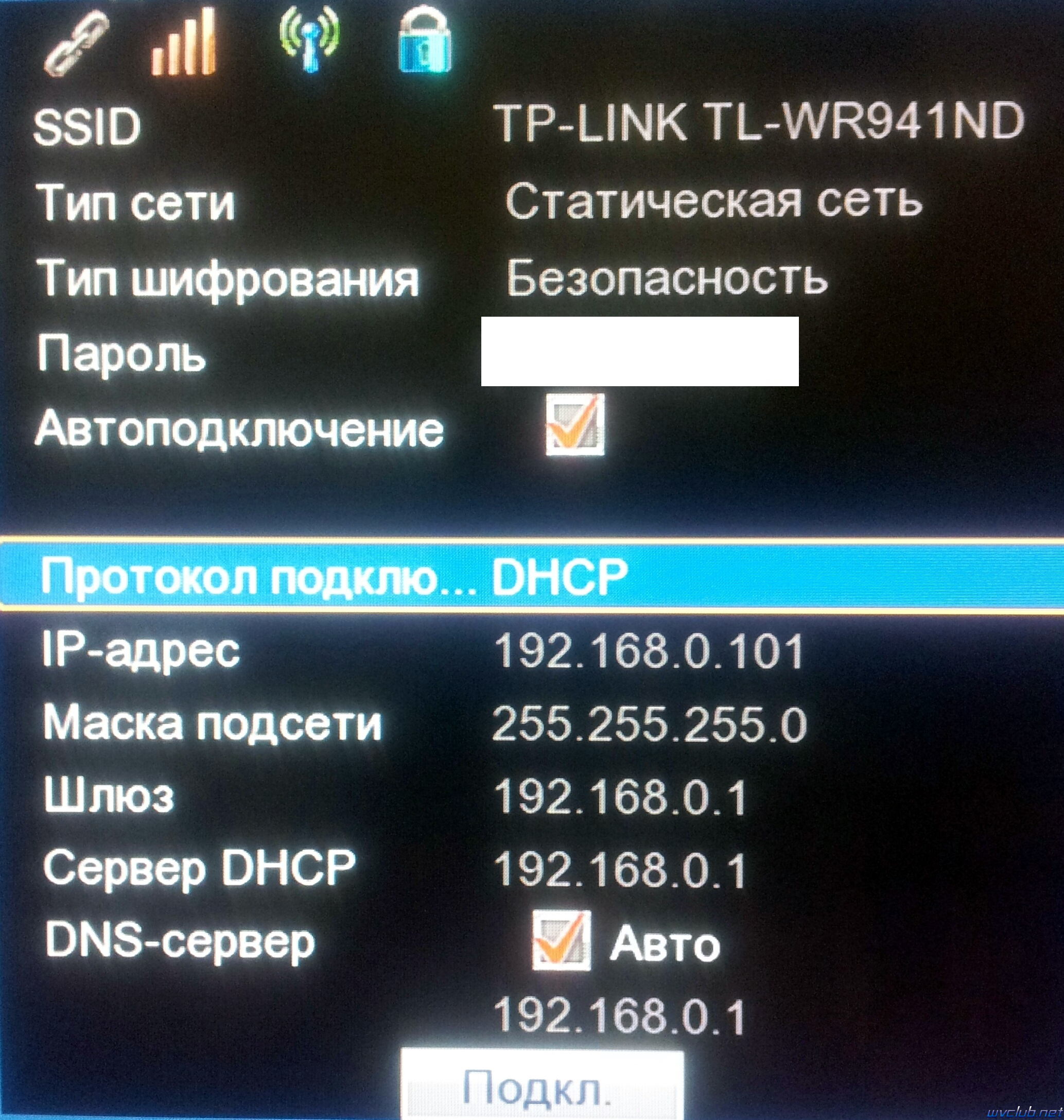

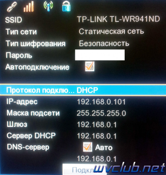

Проблема с Youtube на WV T64D. Приложение запускается, прогружаются эскизы, работает поиск. А вот при нажатии на любой ролик пишет ошибка данных.
Остальные сервисы IVI, Megogo,Lite IPTV, Radio - работают без нареканий.
В роутере TP-Link TL-WR941ND настройки не менялись. На 2-х других приставках WV T62M и Divisat IronGX Youtube работает без проблем. USB-WiFi адаптер Gi 7601.
Я так понимаю проблема с приставкой? Прошивки ставил и официальную Ru и последнюю Beta Ru.

Vit1981, только что проверил работает YouTube, может временные были какие-то проблемы, всё работает в полном объёме.

Думаю придётся копаться в роутере, меняя DNS и т.п. :-\
