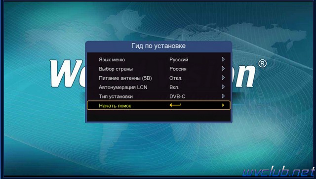

При первом включении телеприставки вас будет приветствует "Гид по установке", где вы сразу сможете запустить автопоиск каналов в выбранном стандарте вещания, либо позже выполнить поиск из главного меню Установка.

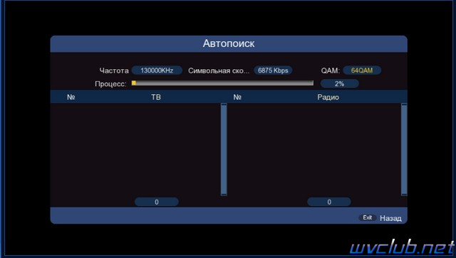

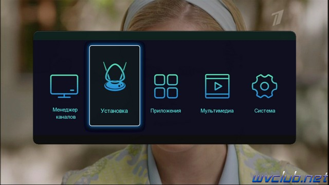

Для автоматического запуска поиска цифровых каналов кабельного телевидения требуется перейти в MENU - Установка

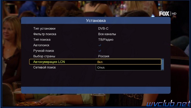

- в строке "Тип установки" нажать ОК и указать DVB-C

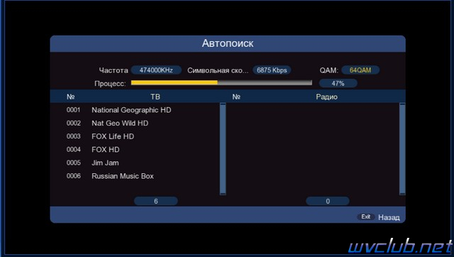

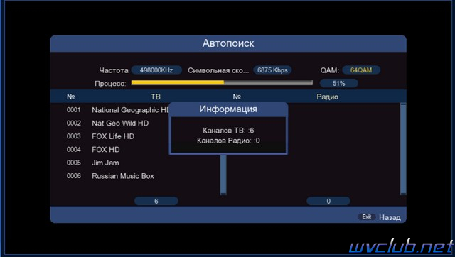

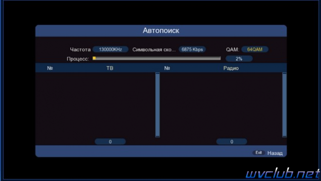

Далее перейти на строку "Автопоиск" и нажать ОК, далее отложить пульт ДУ в сторону и ожидать успешного окончания поиска с указанием сообщения сколько каналов найдено :

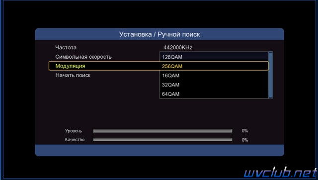

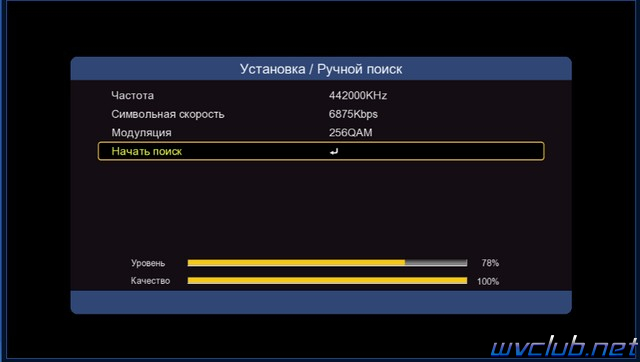

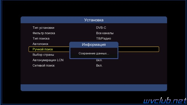

Далее переходим на строку "Ручной поиск" и нажимаем ОК, попадаем в расширенное меню ручного поиска каналов кабельного ТВ, рассмотрим подробно каждый из пунктов:
Частота (KHz) - возможно вручную с пульта набрать требуемую частоту вещания кабельного оператора.
Символьная скорость - (скорость передачи символов) число символов цифрового сигнала на выходе модулятора, передаваемых в единицу времени, симв/с.
Модуляция - в DVB-C (VHF/UHF) используется QAM: 16-QAM, 32-QAM, 64-QAM, 128-QAM или 256-QAM

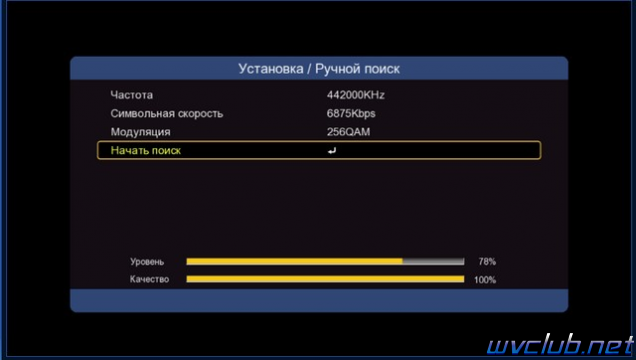

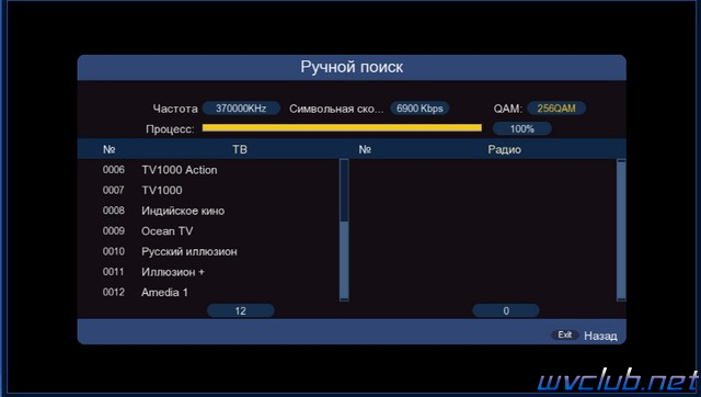

Начать поиск - данный пункт активирует поиск, будет произведён только по указанной частоте.

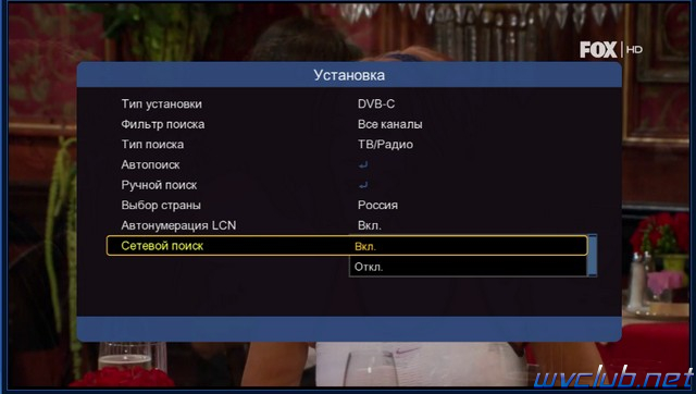

Обращаю ваше внимание на строку Сетевой поиск в предыдущем меню, должна быть в положении включено.
Сетевой поиск - можно активировать если ваш провайдер вещает в поток таблицу NIT, содержащую информацию о параметрах частот других транспортных потоков сети. В данном случае хватит указания одной из рабочих частот DVB-C и активировать функцию сетевого поиска, при этом все остальные частоты, а соответственно и каналы будут найдены автоматически.
Автонумерация LCN - Принудительное размещение каналов в порядке номеров, присвоенных оператором. Задается на передающей стороне.
Для старта поиска каналов в строке Начать поиск следует нажать кнопку ОК пульта ДУ.

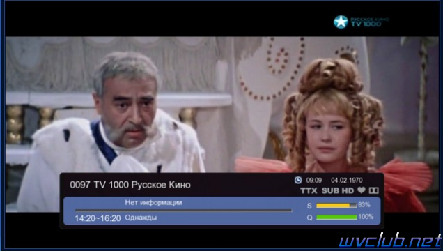

В результате после выхода из меню поиска в режим просмотра мы можем увидеть трансляцию каналов вашего кабельного оператора. Напоминаю что данная телеприставка принимает каналы без шифрования вещающие в открытом доступе, если ваш оператор предоставляет доступ к каналам посредством карт или CAM модулей условного доступа, то данная модель вам не подойдет, так как не имеет аппаратных средств для декодирования шифрованного канала.

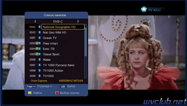

После обновления прошивки сделал поиск каналов DVB-C. Не все нашлись, вроде. Сделал ручную настройку ещё одной частоты. Теперь нумерация каналов начинается с 42-го и непохожа на обычную по порядку расположения. Делал аварийное восстановление, сброс до заводских - ничего не помогает. Даже блок питания дёргал - не помогло. Может, я неправильно это делаю? В какой момент надо выдёргивать?
Или как-то ещё можно настройки каналов сбросить полностью?
Поиск кабельных каналов на World Vision T64LAN, T64D, T64M
« Ответ #14 : 11 Октября 2019, 23:06:20 »
RedVodim, в редакторе каналов Инструкция редактирование каналов на World Vision T64LAN, T64D, T64M кнопка [INFO] Отвечает за выделение всех каналов в списке, для последующего выполнения операции для группы каналов. И далее зелёная кнопка.
