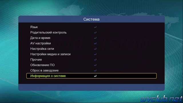

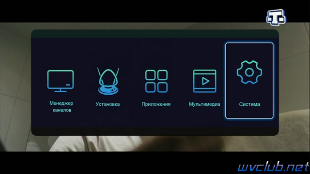

Далее перейти по пунктам графического меню : Меню - Система - Обновление ПО - Обновление через USB

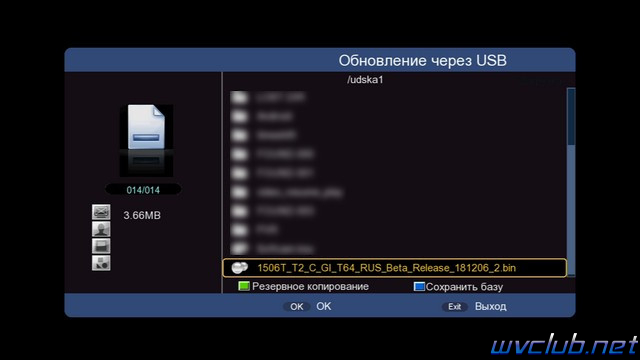

- далее ваш накопитель памяти /udska1 - кнопка пульта OK

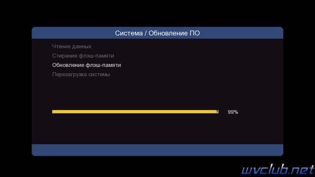

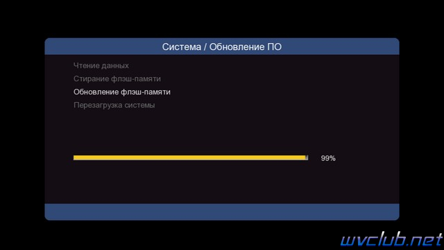

Выбираем файл программного обеспечения который мы предварительно сохранили на флеш накопитель и нажимаем ОК, после чего сразу начнётся обновление программного обеспечения в четыре этапа:
Чтение данных
Стирание флэш-памяти
Обновление флэш-памяти
Перезагрузка системы
После запуска обновления откладываем пульт ДУ в сторону и ожидаем окончания обновления.

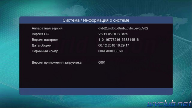

Информация о установленной версии ПО находится по пути графического меню : Меню - Система - Информация о системе

Чтобы создать резервную копию требуется перейти в Меню - Система - Обновление ПО - Обновление через USB - далее ваш накопитель памяти /udska1, нажать функциональные цветные кнопки.
■ - Зелёная кнопка отвечает за запуск создания полной резервной копии программного обеспечения с вашими настройками и списком каналов.
■ - Синяя кнопка отвечает за сохранение копии базы данных, настроек и списка каналов.
