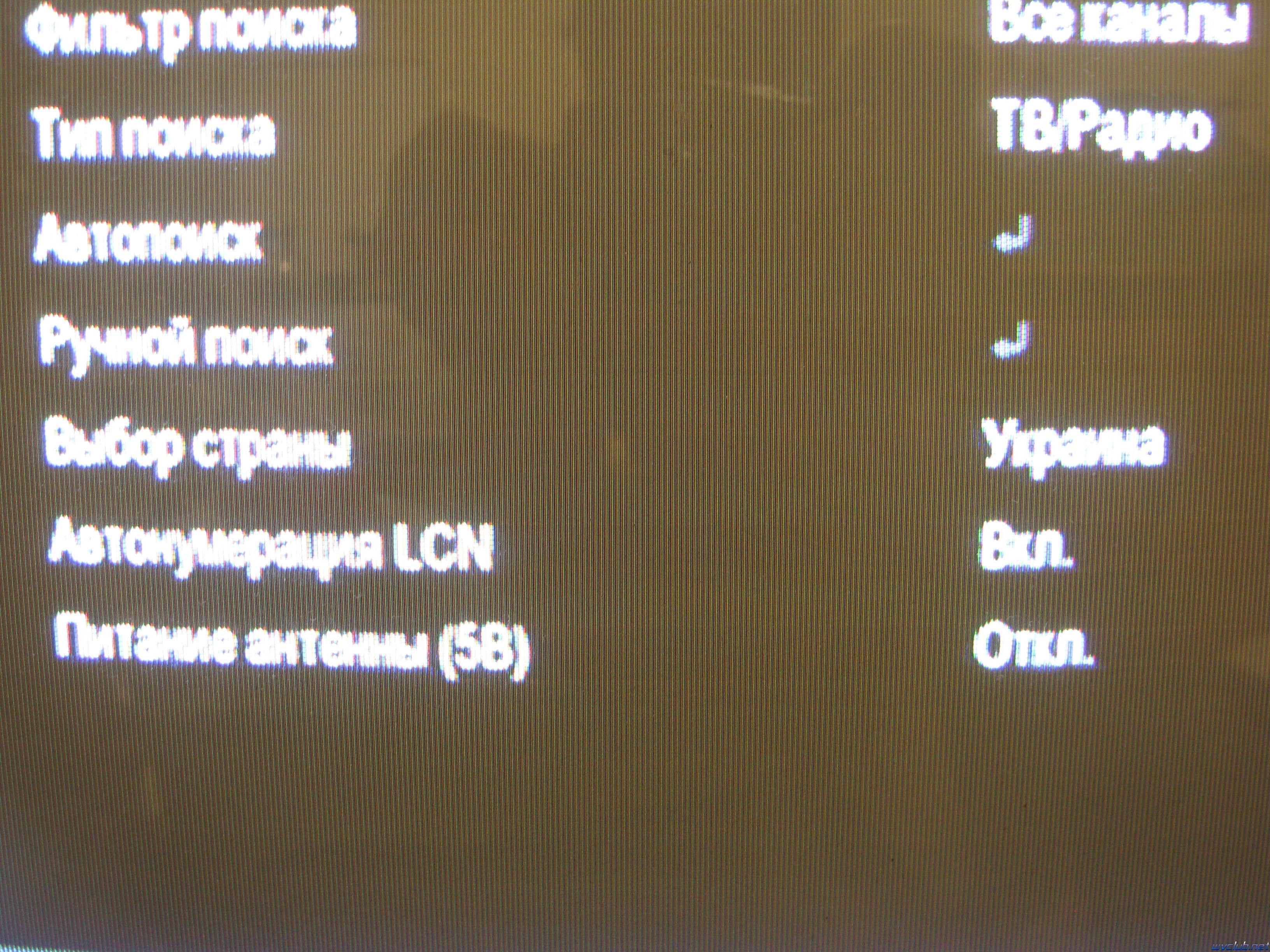

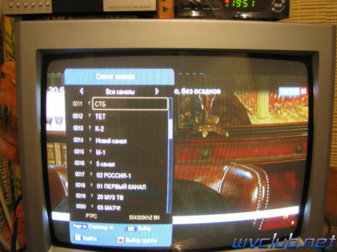

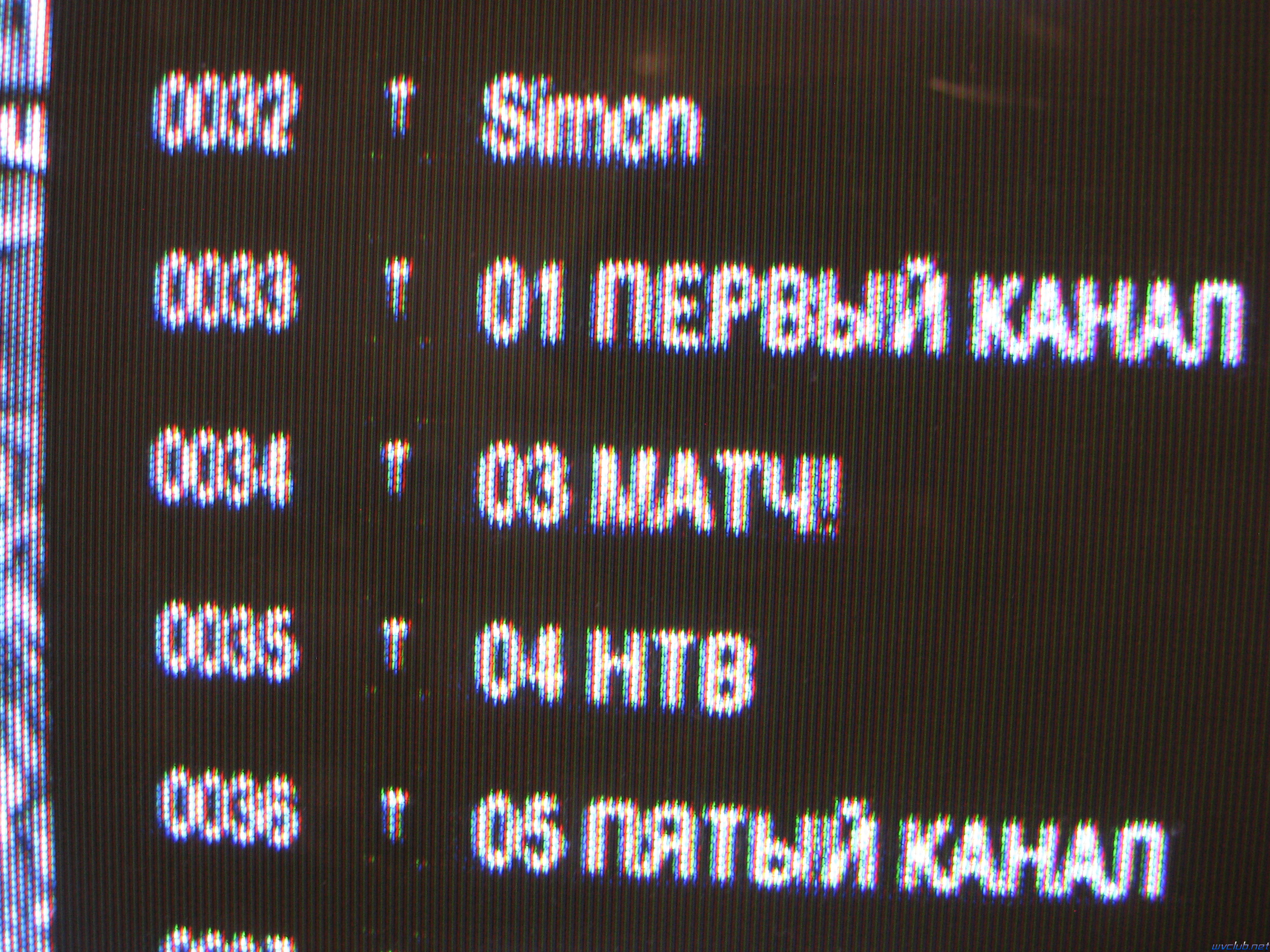

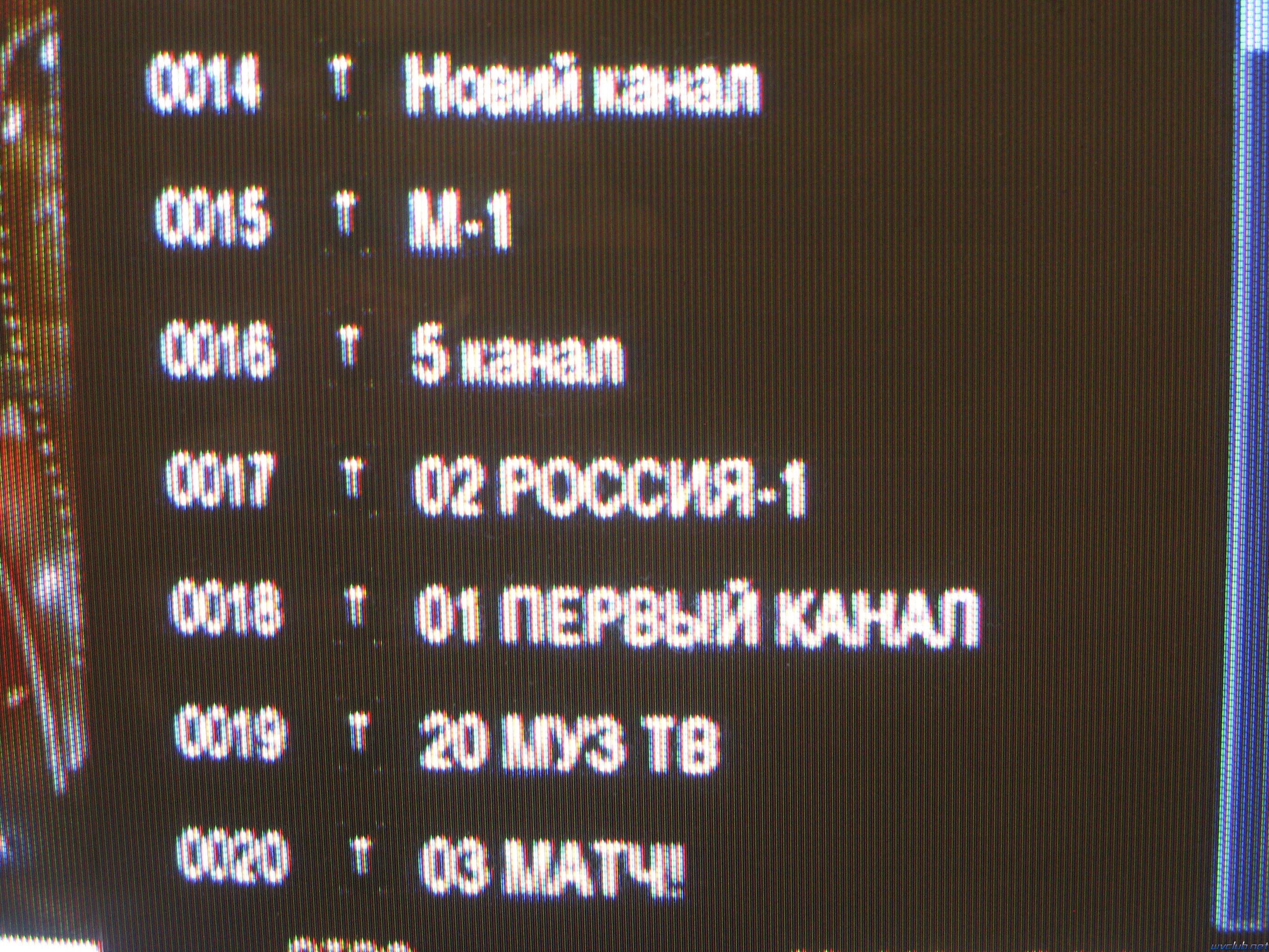

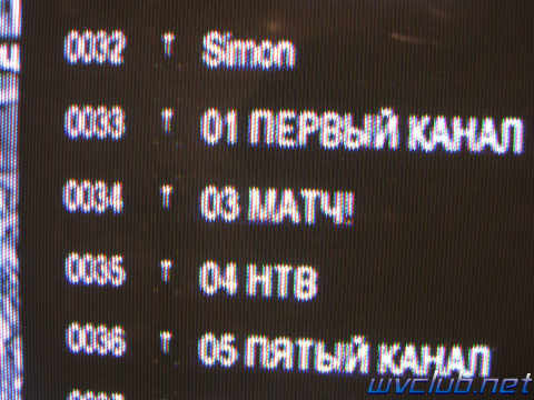

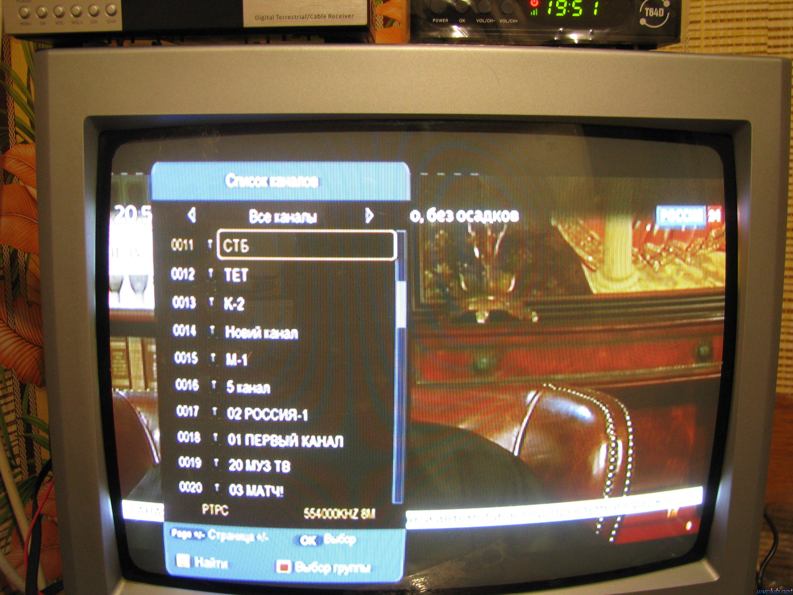

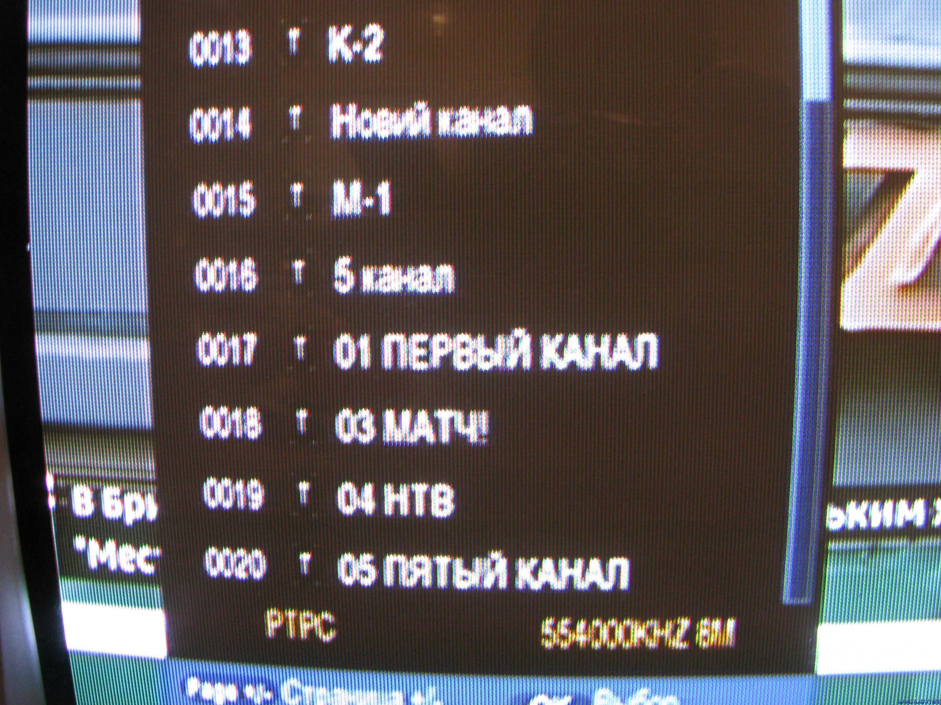

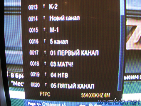

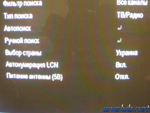

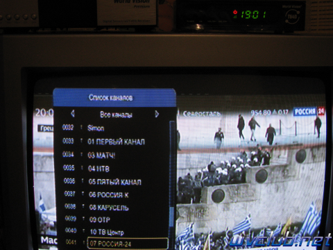

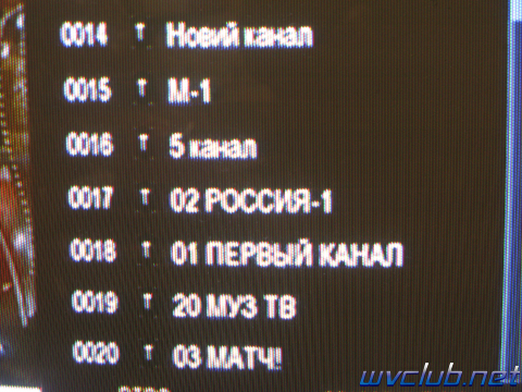

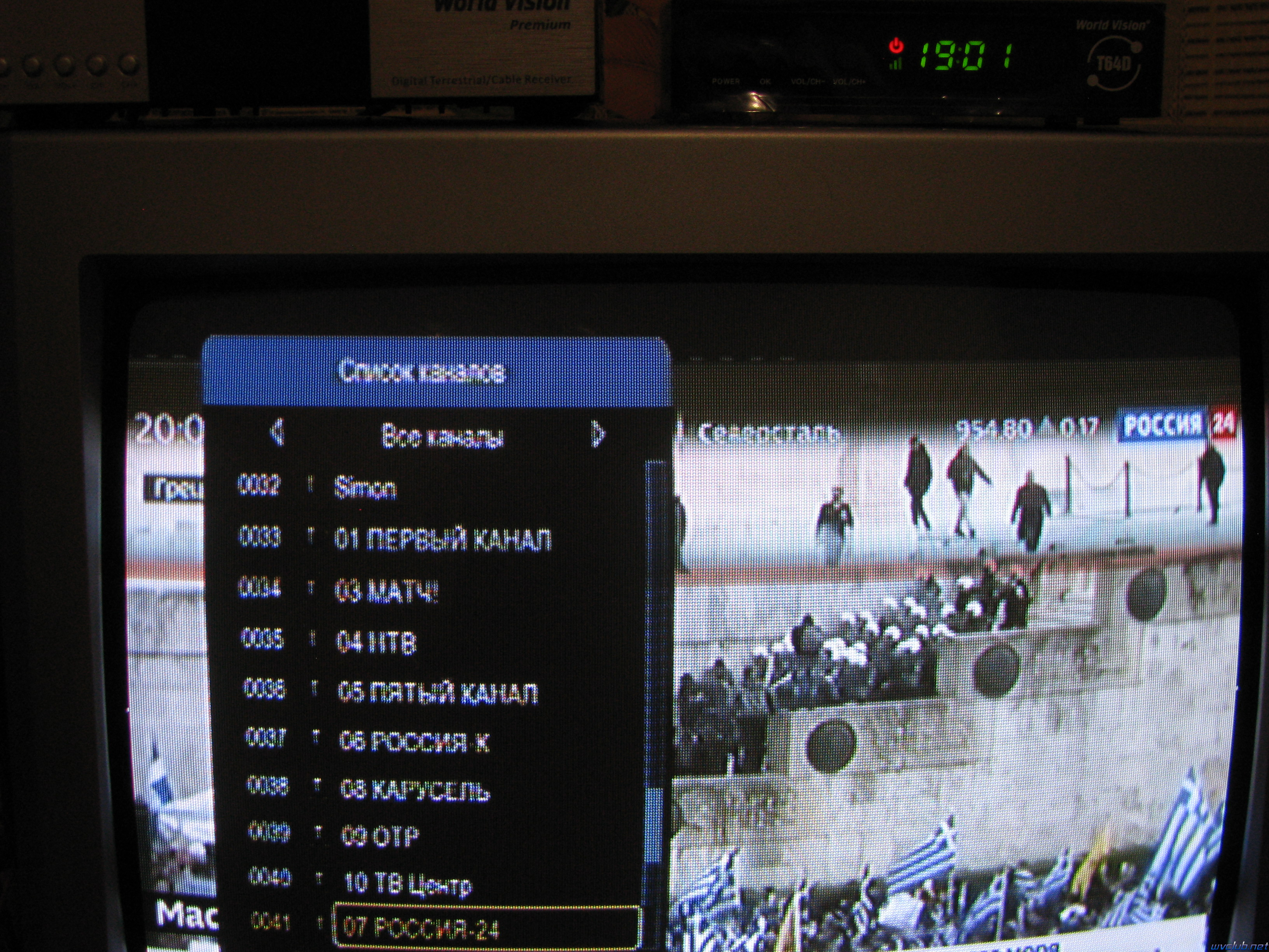

simpampon, проверить на кабельном вашего клиента заочно проблематично. Выкладываю фото предлагаемого вами перемещения каналов на примере Т2. Прошивка 9.00.15 UA
1      - исходные уставки в меню "Установка", до сканирования каналов
2, 3  - исходное размещение каналов, первый канал под номером 33
4      - нумерация каналов после отключения LCN в окне меню\установка
5, 6  - нумерация перемещенных по вашему примеру каналов , соответствует месту в списке.
« Последнее редактирование: 20 Января 2019, 20:16:33 от Bazilio »

Всем добрый вечер. Прошивка последняя v9.00.13 RUS Beta.  Расскажу,как я выставил каналы по списку.-1 Сделать сброс в заводские. 2-После перезагрузки игнорировать ГИД ПО УСТАНОВКЕ, нажать  EXIT, далее МЕНЮ. 3-заходим в установки,отключаем LCN,выбираем DVB-Т2 или DVB-C,далее в фильтре поиска выбираем ОТКРЫТЫЕ. 4-запускаем АВТОПОИСК. 5-После сканирования включаем любой канал,далее МЕНЮ-включаем LCN. 6-Выключаем ресивер с пульта.Далее включаем ресивер , 7-в СПИСКЕ КАНАЛОВ нажимаем КРАСНУЮ кнопку-Выбираем DVB T2 или DVB C и ВСЁ!  Если у кого-нибудь каналы не выставились по списку,попробуйте снова отключить LCN и сразу включить, далее выключение и включения с пульта!
Всем добрый вечер. Прошивка последняя v9.00.13 RUS Beta.  Расскажу,как я выставил каналы по списку...
Похоже это и есть последовательность действий, позволяющая потом перемещать каналы. Есть совпадение с тем, что делал я:
 1 Сброс к заводским
 2 игнорировние ГИДа ПО УСТАНОВКЕ, нажатие  EXIT
 3 Прошивка 9.00.15  UA
 4 Сброс к заводским
 5 игнорировние ГИДа ПО УСТАНОВКЕ, нажатие  EXIT
 6 Вход в меню установок и автосканирование (без отключения LCN, уставки на фото 1)
После этого каналы:
  - выстроились в нужном мне порядке - украинские, потом российские (фото 2);
  - изменили порядок  после отключения LCN (фото 4);
  - переместились вручную по примеру ответа 413
Единственный закидон - перед верхним в списке российским каналом поставить любой другой российский нельзя. Верхний канал переместить вниз можно.
Итак, вижу совпадения в действиях с действиями  СЕРГЕЙ ЛОСЬ - п.п. 1...4 и мои по п.п. 4, 5, 6.
Воэможно эта последовательность разрешает перемещение в дальнейшем.
simpampon, я не имею отношения к коррекции ПО, поэтому не собираюсь искать подтверждения вашей проблемы. Просто хотел вам показать, сто у меня каналы перемещаются, и, кстати, вызываются " с помощью цифровых кнопок: набрал, например, цифру 5 и попал на канал, расположенный на 5 месте."
