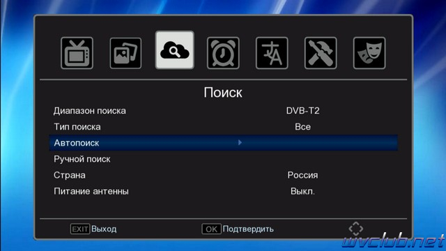

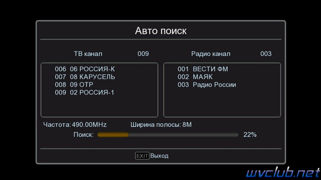

Для начала поиска цифровых эфирных каналов Вам потребуется перейти в раздел графического меню "Меню - Поиск"
Так же в меню "Поиск" присутствует ещё восемь пунктов настроек :
Диапазон поиска - выбор режимов поиска DVB-T/T2 или DVB-C
Тип поиска - присутствует фильтр поиска "Все каналы" или поиск только открытых "FTA" без кодирования.
Автопоиск - Данный пункт активирует автоматический поиск каналов по частотам содержащимся в базе ПО
Ручной поиск - Выбор частот в ручном режиме или ввод новой частоты поиска.
Страна - выбор базы частот для стран в которой производится инсталляция цифровой эфирной приставки : Россия, France, Portugal, Greece, Italy, Poland, Germany, Тайланд, Australia, Iran, Netherlands, Serbia, Belgium, Hungary, Denmark, Slovenia, Luxembourg, Norway, Czech, Sweden, Austria, Croatia, Rumania, Finland, Bulagaria, Vietnam, Myanmar, Estonia, Ireland, Latvia, Lithuania, Slovakia, Украина, Узбекистан, Kazakhstan, Turkmenistan, Tajikistan, Киргизия, Англия,

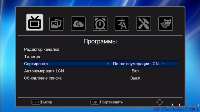

Дополнительные пункты находятся в меню Программы
Сортировка - Данный пункт отвечает за сортировку всего списка каналов в режимах, По логической нумерации LCN, По частоте, По идентификатору ID, По названию каналов.
Автонумерация LCN - Присвоение номера каналу, согласно определению вещателя передается в сопроводительном потоке.
По завершению поиска каналов информационное окно графического меню проинформирует сколько ТВ и Радио каналов было найдено, после чего автоматически произойдет сохранение каналов и выход в режим просмотра на первый канал в списке.

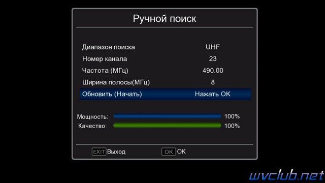

Диапазон поиска VHF - диапазон радиоволн с длиной волны от 10 до 1м. и UHF - диапазон радиоволн с длиной волны от 1 м до 10см., для DVB-T2 выбираем диапазон UHF
"Номер канала" выбираем частотный канал вещания в вашем регионе, выбор производится нажатием джойстика ДУ вправо или влево , обращаю Ваше внимание на две шкалы внизу экрана "Мощность" и "Качество", по ним можно будет ориентироваться имеет ли та или иная частота уверенный прием сигнала .
Частота (МГц) - частота вещания цифровых эфирных каналов в вашем регионе, частоты вещания в вашем регионе сайте картографического сервиса ртрс.рф/  для России , а так же для Украины efirt2.tv
Ширина полосы - при изменении в строке частотный канал, параметры Частота (Мгц) и Полоса пропускания: 7, 8 МГц, будут автоматически корректно выставлены согласно настроек страны вещания.

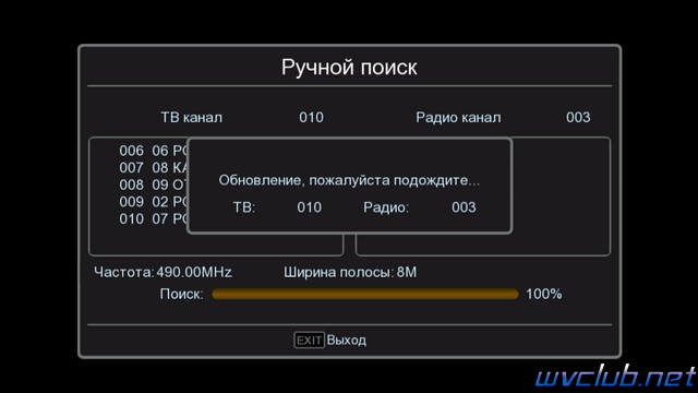

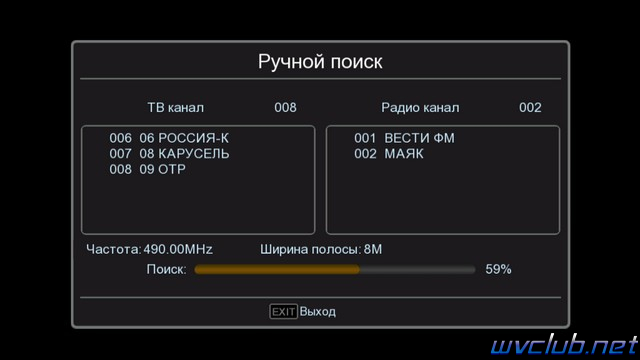

Обновить (Начать) - данный пункт активирует поиск, будет произведён только по выбранному вами частотному каналу.
По завершению поиска каналов информационное окно проинформирует вас сколько каналов было найдено на данной частоте.
