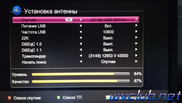

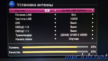

В связи с устойчивым приемом каналов DVB-T2 решил в выходные в деревне перенастроить тарелку с Express-AM6 @ 53° на ABS-2/2A (74.9E). С настройкой и сортировкой каналов вопросов нет, а вот с поиском некоторых открытых каналов возникла проблема. Так и не получилось найти каналы на  транспондерах: 12653V43000 и 12160V45000. Поиск производился на всех режимах: Транспондер;Спутник; Слепой;Супер слепой на прошивках от 06.09.2018 Russia и  от 27.02.2019 Russia. Подозреваю, что возможно это связано, с тем, что каналы с данных транспондеров находятся в пакете МТС и сканируются как кодированные, но выбирать из более 300 каналов очень неудобно.
Обращаюсь к знатокам, может у кого есть лайфхак по данной проблеме.
FatimaV, проверил, не сомневался что проблем нет и всё будет принимать, два указанных транспондера приняло и отсканировало штатно, вот ссылка
Почему на скриншотах у вас частота LNB указана неправильно, вот в этом и есть проблема!
Должно быть - Частота LNB: Universal (9750/10600)

Большое спасибо, за потраченное время и наглядное видео. Так и настраивал, только качество было "ноль", при чем на двух тарелках. Для достоверности проверил настройку стареньким hotcake hd, который поймал эти транспондеры на обоих тарелках без проблем. Скриншоты неактуальные приложил поскольку на них уровень/качество видны).
Друзья! Если не трудно выложите актуальный дамп на 75 градус в соответствующей теме

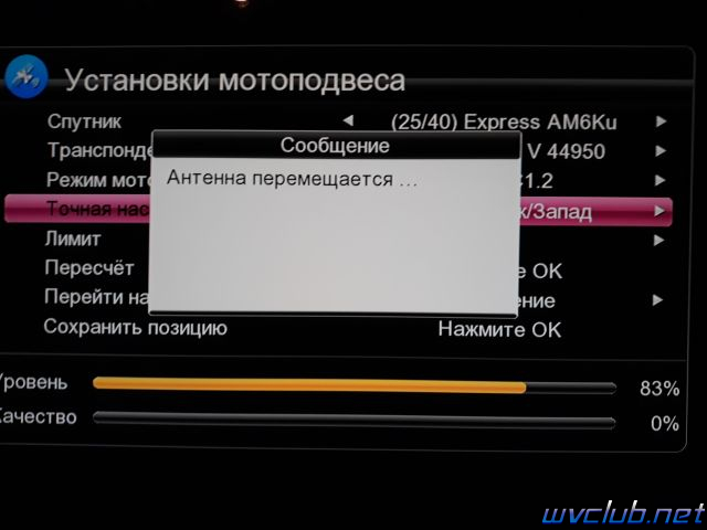

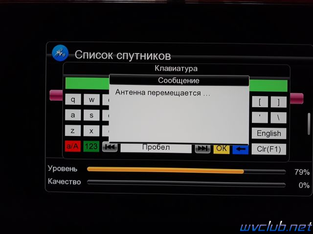

При замене БП на 6А перемещает тарелку даже очень хорошо.
На DiSEqC 1.2 при более точной настройке постоянно выскакивает "Антенна перемещается..." И тарелка постоянно куда-то пытается переезжать. Т.е., чтобы точно настроить тарелку нужно постараться. При этом то сообщение постоянно выскакивает на транспондере на котором еще не найдены каналы (хотя спутник уже настроен).
Это же сообщение выскакивает даже тогда, когда добавляешь новый спутник и редактируешь его название.
Если можно убрать этот постоянный вылет сообщения в будущих прошивках. Пусть появляется только при просмотре каналов при переключении.

Да есть такое и у меня, достаёт конечно, но настраивается всё .Неприятный глюк конечно.

Тоже мучаюсь проблемой постоянного вылета окна "Антенна перемещается". Причем не только при настройке спутника, но и просто при перемещении по меню или переключении эфирных каналов. Уважаемый ooolexa можно ли с этим что то сделать? Прошивка последняя, хотя и в предыдущих была эта проблема.
bkurbaev, спрошу, возможно уберут вообще из режима просмотра и остальных меню, кроме раздела установка. От вас желательно пожалуйста запечатлеть на видео.
