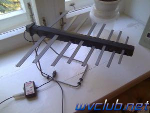

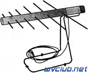

« Ответ #26 : 17 Апреля 2019, 05:56:51 »
спасибо за советы.но я не понял антена у меня общедомовая. сигнал прыгает от 0 до 90. что конкретно делать надо объясните
Вам нужно точно знать в вашем доме была подготовка к цифровому вещанию, замена кабелей, антенны, т.к скорей всего оборудование устарело. Знать направление на ближайший передатчик.Лучше всего установить свою антенну.
Добавлено: 17 Апреля 2019, 07:37:52
Я думаю что у вас есть антенна типа.
« Последнее редактирование: 17 Апреля 2019, 07:39:50 от Sanches235 »
