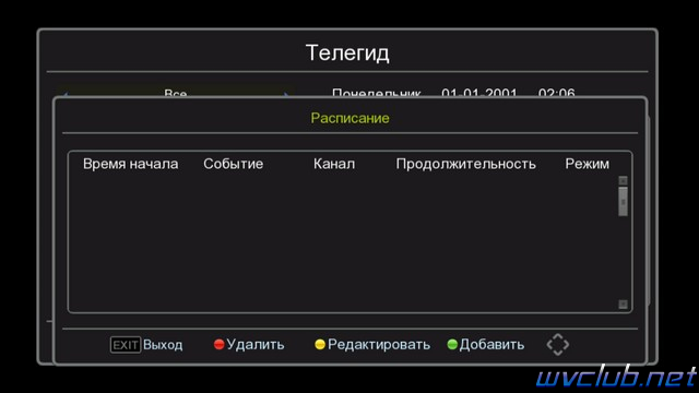

А как запрограммировать таймер записи на флешку? Тайна покрытая мраком?

Так  , давайте  без  загадок , как  зайти в  это меню записи по таймеру  ???
В последней прошивке такой  функции увы  нет  :(

Нэцкэ, я не могу понять как люди берутся утверждать что-то, если они этого не знают? Другое дело задать вопрос и уточнить этот функционал.
Проплаченные отзывы не в счёт!

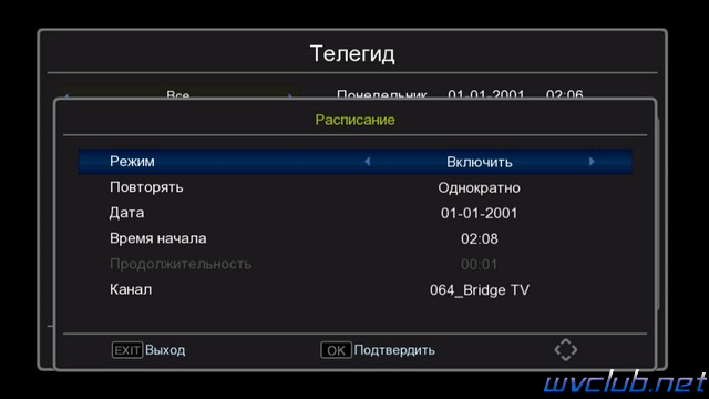

Нажали кнопку EPG и далее зелёную кнопку расписание, а там уже в принципе всё предельно ясно что задается, смотреть в нижнюю часть экрана и видеть функции:
Красная кнопка выполняет функцию Удалить - строка данных таймера которая выделена курсором, после нажатия красной кнопки произойдет удаление таймера.
Жёлтая кнопка выполняет функцию Редактировать - по нажатию жёлтой кнопки попадаем в выбранное курсором задание и ре5дактируем его параметры на исполнение.
Зелёная кнопка выполняет функцию Добавить - нажав зелёную кнопку можем добавить таймер в ручном режиме, добавить тип таймера, время исполнения и режим.

ooolexa , благодарю  !!!  ща  попробую   :D
Увы не в  твою сторону камушек , но функционал  надо  описывать разумно и понятно  для  каждого  ::)

1.  В настройках нету  время выключения  , а продолжительность  , это как погадать на кофейно гуще   ???
2. включился  и сразу  перепрыгнул на IPTV  , без включения  записи , приветь пионерам  :D
Добавлено: 26 Января 2019, 11:24:05
Настройка  есть , включается , но не включает запись  и по истечении времени не выключается    :-\
Прошивка :
Модель : Т62х
Версия П.О. : VO.2.02
Версия А.В. : 0x0102
Время создания : 28-12-2018 14:43:14

если вы о pvr, то сперва посмотрите здесь - может найдете ответ(страница 36,37).
