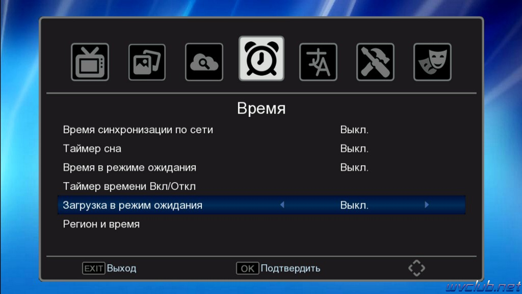

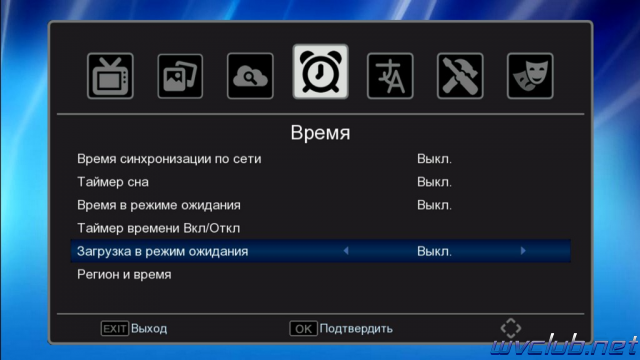

С прошивкой от 04.07.2018 при включении  тюнера в сеть он включается, а потом отключается и его нужно снова включить с пульта, в предыдущей версии он включался кажется сразу...
https://wvclub.net/forum/index.php?topic=2856.0
тыкать опцию "Загрузка в режим ожидания" в разделе [Время]

« Ответ #1079 : 24 Июля 2018, 10:09:33 »
petko, смотрим на скриншот и проверяем, такой проблемы нет, вы её надумали.
