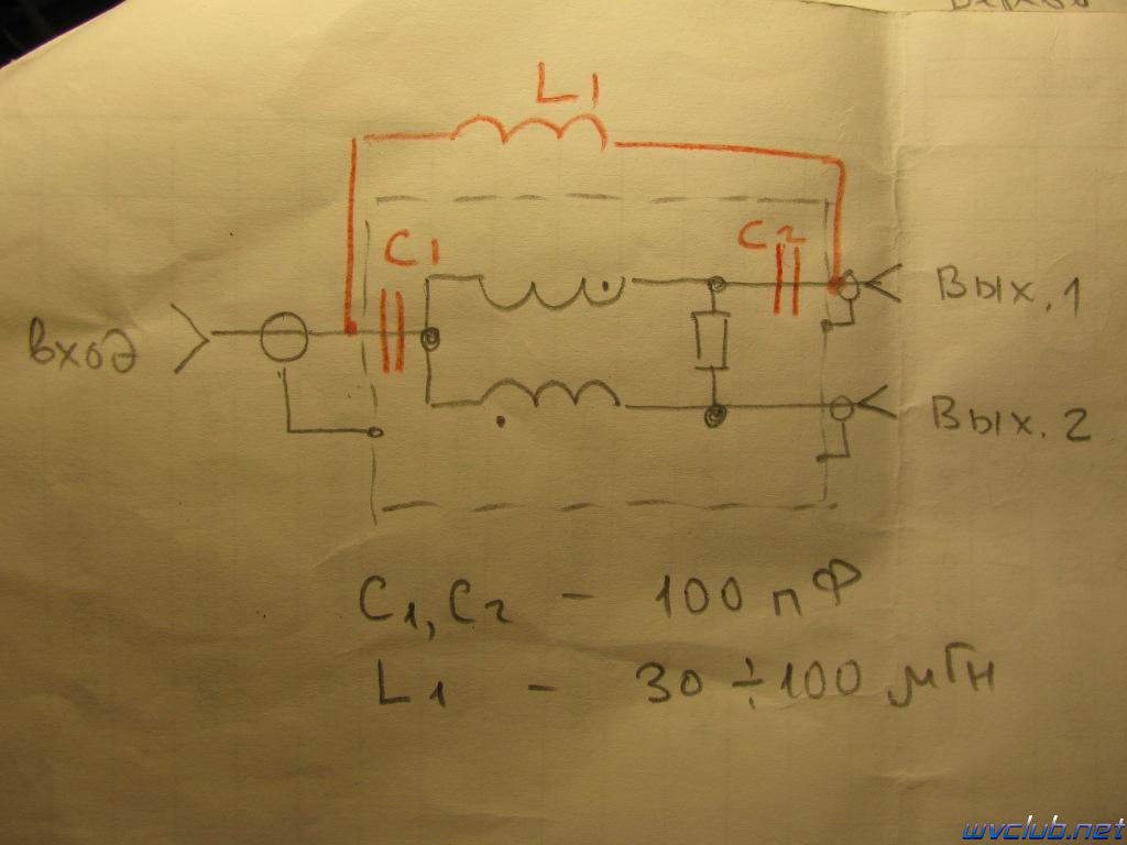

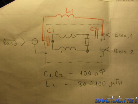

   Усилитель ставить внутри дома (желательно в отапливаемой части помещения), перед разветвителем. С разветвителем соединить отрезком кабеля с разъемами, иначе просто не получится.
   Разветвитель должен быть обычный пассивный трансформаторный без наворотов. Но он должен пропускать напряжение питания с одного или двух выходов на вход. Если у вас простой сплиттер, можете попробовать его доработать в соотв. с рисунком. Простой карандаш - родные детали, красный - новые. Новые детали разместить внутри корпуса.
