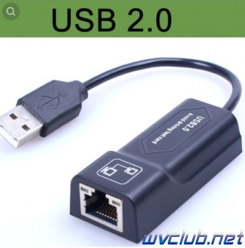

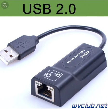

Ребята, подскажите, кто знает. На эту приставку T62D можно Подключить интернет через адаптер USB LAN порт (USB Rj45 Lan Ethernet адаптер Сетевая карта)? Будет работать? Или здесь только интернет через USB WI-FI адаптер поддерживается? Может можно в дальнейших прошивках сделать поддержку USB Rj45 Lan Ethernet адаптер Сетевая карта? Как на фото я показал во вложении.

Alex77701, на каком чипе ваш переходник?
пока что я не знаю, там где я заказал не указано. Но у другого продавца в продаже такие же только с двумя чипами RC8512 и RC8513. Какой точно у меня будет я еще не знаю. Заказывал на Алиэкспрессе. Когда будет у меня адаптер - вскрытие покажет, увижу точно какой чип. Думаю один из выше указанных.

Alex77701, тогда потом расскажите))
В смежной теме про конверторы есть мой пост с адаптером он точно работает.
Парни разбирали этот свисток, у них чип стоит Realtek 8152B. Я такой же адаптер заказал USB 2.0. СПАСИБО, нашел здесь тему про адаптеры). Должен инет работать+++ у вас такой же чип).
