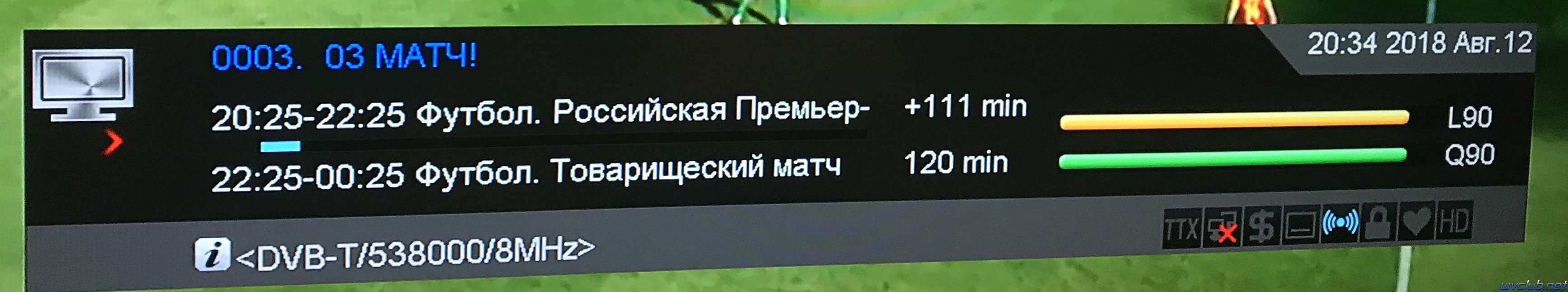

Ok. А как обьяснить значения +111 min и 120 min?
Сори,не разобрался с размером изображения
« Ответ #808 : 12 Августа 2018, 22:04:05 »
Текущая - ещё 111 минут
Следующая - 120 минут
Это так сложно ?
