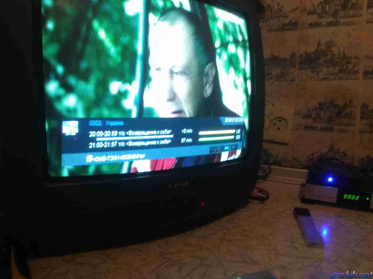

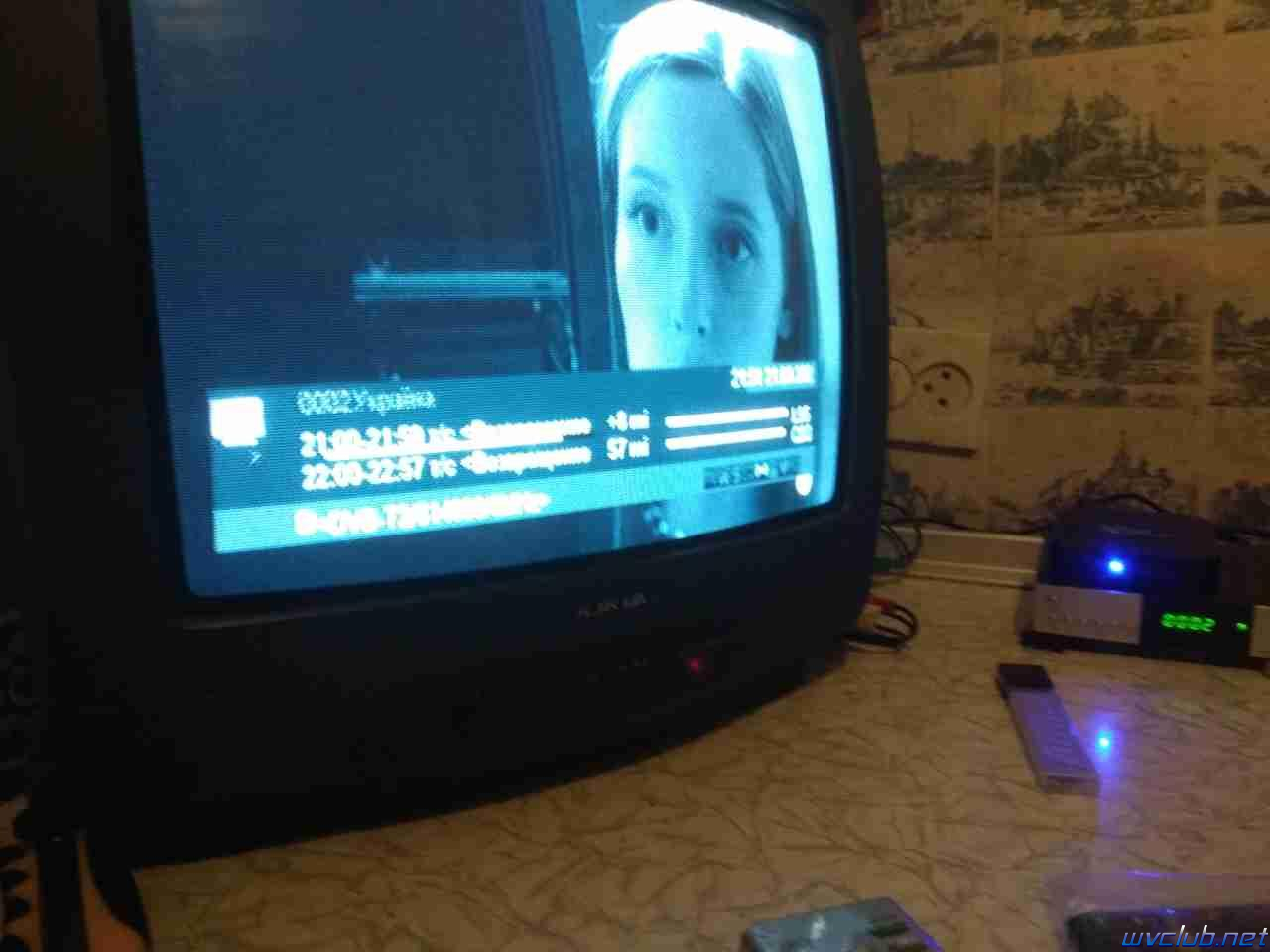

Подскажите, пожалуйста, как в приставке переключается режим цветной/черно-белой картинки. Каким-то образом пульт от другой приставки влияет на WVP и включает черно-белую картинку. В настройках пункта не увидел. Помогает лишь сброс к заводским

  HOCOB2, прямого переключения нет. В меню, начиная с какой то версии ПО есть регулировка цветности и (точно не помню есть ли) гаммы. У вас не черно-белая картинка. Судя по фото сильно смещена гамма в сторону синего. Хотя это может быть расстройка баланса белого в самом телевизоре.
  Попробуйте до и после " включения черно-белой картинки" сравнить состояния регуляторов и попытаться подправить изображение.
  На всякий случай:
  - На цветном ТВ насыщенность изображения уменьшается при "уменьшении" значения цветности. Если вывести регулятор на 0, изображение становится черно белым.
  - Регулировка гаммы сдвигает "нормальный" цвет картинки в сторону холодных синих или теплых красно - коричневых тонов

Вопрос чёрно-белого изображения решился путём смены 60 герц на 50.
